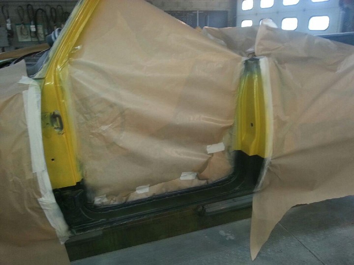

On peinturlure les embrasures des portes

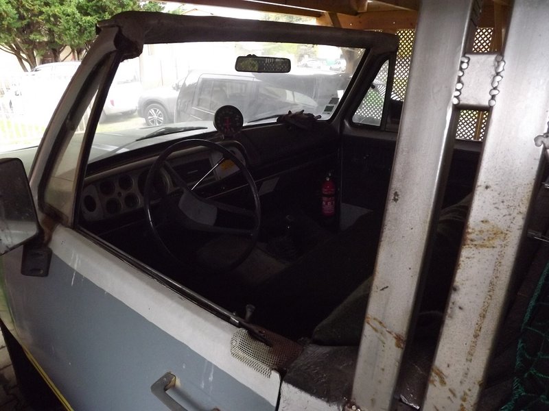

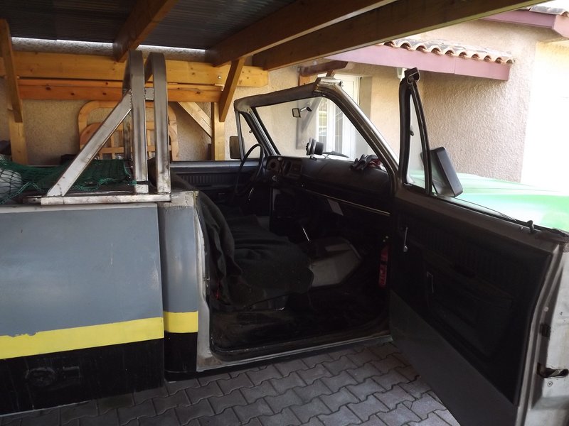

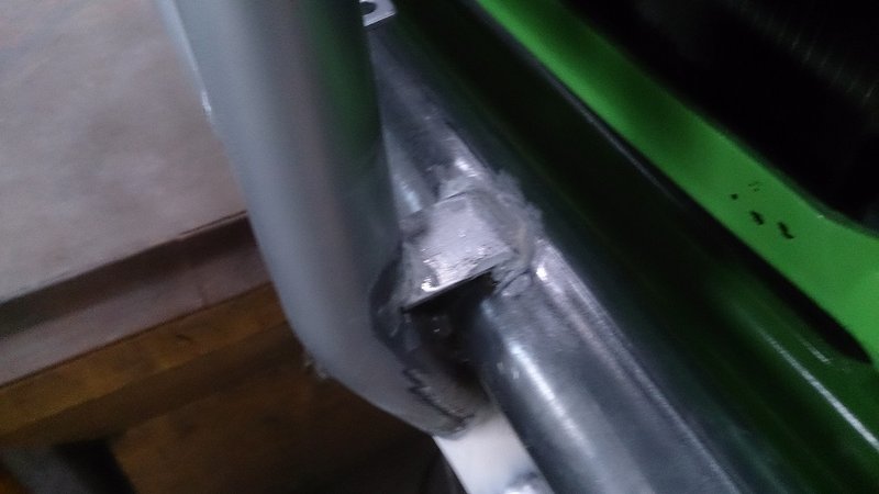

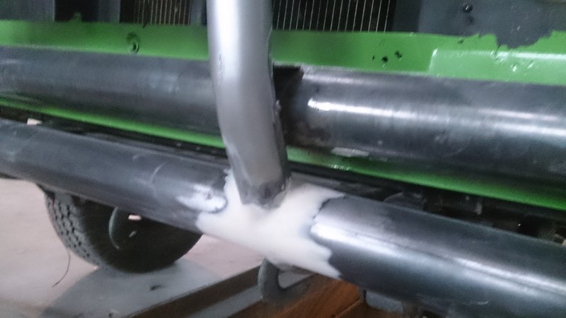

On fait les soudures et postionne le par-mammouth. Idem pour les marchepieds et l'arceau (j'ai pas pris de photos de ces deux derniers...oupss)

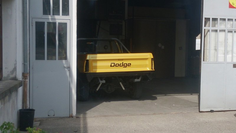

Direction, cabine de peinture !
Avant :
redDSC_0173.jpg [ 185.57 Kio | Vu 3761 fois ]
Après :
redDSC_0174.jpg [ 124.35 Kio | Vu 3761 fois ]
redDSC_0176.jpg [ 222.58 Kio | Vu 3761 fois ]
Puis on remonte le tout !
redDSC_0230.jpg [ 206.15 Kio | Vu 3761 fois ]
redDSC_0235.jpg [ 130.89 Kio | Vu 3761 fois ]
