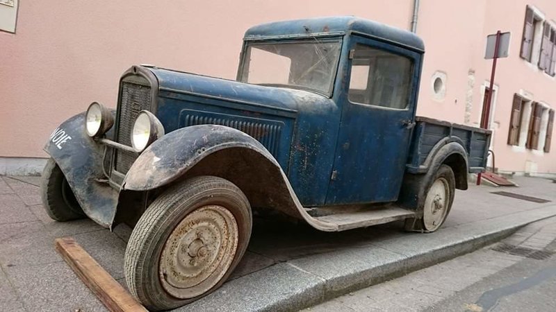

J'ai un rêve depuis plus de 10 ans, un Hot Rod, que j'arrive enfin à réaliser
J'ai trouvé comme base une Peugeot 201 pick-up de 1930

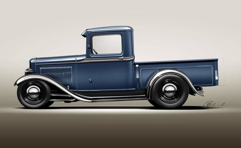

Le final devrait ressemblé à sa, image trouvé sur internet.

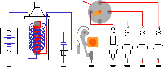

le moteur commence a prendre forme et j'aimerais attaquer le faisceau moteur pour une future mise en route...
Le problème qui le pose est que le faisceau de la voiture avais été coupé , il n'est donc pas complet... :evil:
je voulais en faire un simplifié au maximum pour la mise en route puis rajouter les sondes par la suite .
je cherche donc des modèles ou schéma comme celui-ci
merci pour votre aide :)

il me faudrait donc des plans pour le nécessaire de mise en route avec alternateur car celui la sera peut-être provisoire

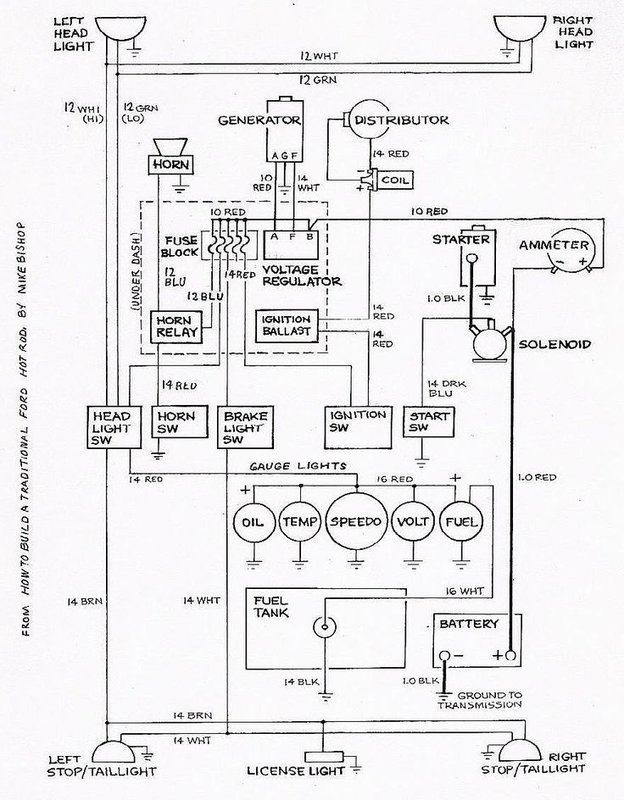

Je croise les doigts pour ne pas avoir ce genre de problemes ... c'est dommage
pour l'allumage, j'ai sa https://www.rockauto.com/fr/moreinfo.php?pk=6283203&cc=1243460&jsn=7
donc je ne pense pas...
j'ai trouvé ce model, sa pourrait aller ?
faisceau simplifier.jpg [ 106.15 Kio | Vu 12086 fois ]

Tu a raison Greco, je doit bien avoir un boitier l'allumage mais il était démonté avec le bout de faisceau qu'il ne me manque... :cry:
Si je suppose bien ( c'est pas gagné :lol: ) il y a les deux fils qui sortent de mon allumeur qui doivent aller jusqu'au boitier. si j'ai bon, il y en a deux autre qui en ressortent pour aller jusqu'à la bobine d'allumage ?
