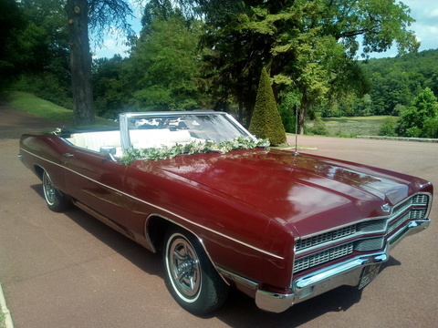

j'essaie de poster une photo de ma belle!
IMG_20180721_151510.jpg [ 109.25 Kio | Vu 2523 fois ]

Superbe !!!! :clap: :wink:

Bienvenue à toi...sympa ton cab :clap:

Jolie configuration, bordeaux, intérieur blanc, beau cabriolet....
