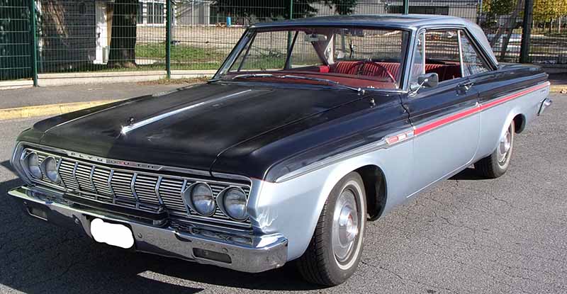

Compris voici la présentation de la nouvelle Fury qui remplace l'ancienne (voir les petites annonces).
C'est une Plymouth Fury 2 portes hardtop avec un 318ci. Apparemment elle est passée par la Suisse pour l'importation à l'époque (contrairement à la première qui est Francaise).
Quelques photos:

MessagePosté: Sam Oct 10, 2020 5:46 pm
Elle est cool, sympa le mélange des couleurs !!!!! :clap:
Ah oui, je plussoie. :handgestures-thumbupright:
C'est d'origine, cette combinaison de couleurs?

Bonsoir,
L'intérieur rouge est d'origine mais la carrosserie était blanche .

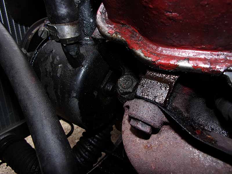

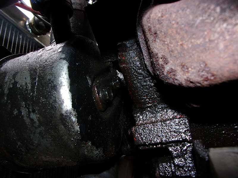

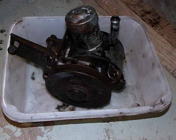

Maintenant j'ai besoin de vos lumières: j'ai une super fuite d'huile à la pompe de DA et je ne voudrais pas me planter pour acheter le kit. Apparemment il y a 2 modèles possible: Chrysler ou Saginaw. J'ai pris des photos, voir ci dessous.
Merci

Quelques infos du forum Forbbodyonly et du site steerandgear, ma pompe serait une TRW.
Reste plus qu'a trouver le kit car sur Rockauto je ne vois que Chrysler et Saginaw pour la pompe correspondant à la Fury.

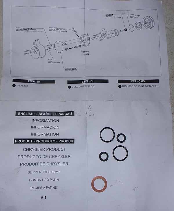

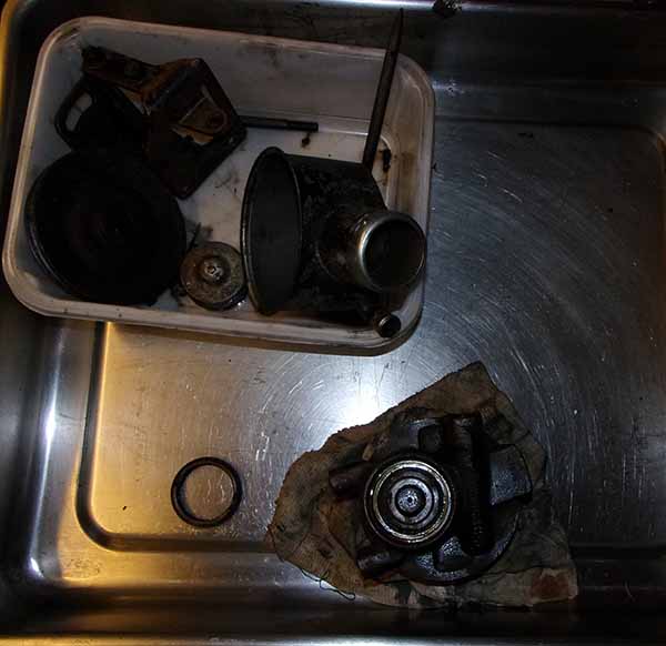

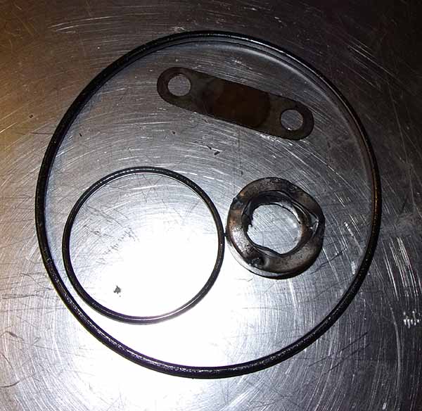

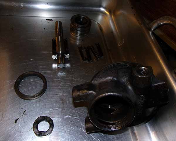

Des petites news. Après 3 semaines de délai pour recevoir l'arrache poulie venant de UK, Grrrrr. J'ai remplacé les joints sauf ceux au niveau des valves. Reste plus qu'à remonter la pompe sur le moteur et voir si ca continue de fuir.
Quelques photos de l'intervention:
Commentaire: Les joints non utilisés
pompe_DA_7.jpg [ 44.95 Kio | Vu 6839 fois ]
Commentaire: Le kit de joint provenant de chez Rockauto
pompe_DA_6.jpg [ 37.97 Kio | Vu 6839 fois ]
Commentaire: Les vieux joints changes
pompe_DA_5.jpg [ 76.09 Kio | Vu 6839 fois ]
Commentaire: La pompe prête à remonter sur la voiture
pompe_DA_4.jpg [ 45.11 Kio | Vu 6839 fois ]
pompe_DA_3.jpg [ 44.44 Kio | Vu 6839 fois ]
pompe_DA_2.jpg [ 60.77 Kio | Vu 6839 fois ]
Commentaire: Le début du démontage, poulie enlevée
pompe_DA_1.jpg [ 49.72 Kio | Vu 6839 fois ]
MessagePosté: Mar Déc 01, 2020 3:24 pm
au final il n'y a pas grand chose dans cette pompe. c'est bien :clap:
MessagePosté: Mar Déc 01, 2020 8:14 pm
Messages: 401
Bonsoir,
C'est aussi parce que je n'ai pas démonté les valves: la pompe fonctionnait bien, c'était un problème de fuite externe.
D'ailleurs cela fait 2 soirs (la voiture roule tous les jours) que je passe le doigt sous la pompe et il est sec donc pour le moment l'opération semble réussie. je me suis aidé de vidéos sur le net concernant les pompes TRW. Et c'est dans l'une de ces vidéos qu'un gros malin démonte les valves et perd un réglage. Ensuite on voit qu'une valve a sauté sous la pression et a percé le réservoir.
