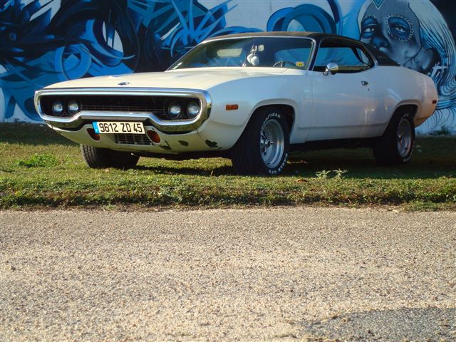

Je propose d'essayer de faire un topyc assez clair, genre une photo de la voiture, l'objectif visé en terme de catégorie et/ou de performance, descriptif mécanique, avec les modifs faites et à venir.
Et si possible une idée du délai dans lequel la voiture pourrait rouler.
Donc je commence.
Objectif Street run C/RWYB. Perf inconnues, objectif 13.5 pour commencer.
Pour le moment bloc 440 + .030.
Pistons forgés TRW.
Pipe Edelbrock TorkerII
Culasses alu 440Source.
Basculeurs à rouleaux ratio 1.5 440 Source.
AAC CompCams lift .484 (je me souviens plus du reste).
Carbu Holley vaccum secondaries 750cfm avec système Street Avenger.
Collecteurs 4 en 1.
Allumage type origine Mopar Perf.
Boite 727.
Pont 8.3/4 rapport 3.23.
A venir dans les prochaines semaines: réfection de la boîte, transkit, convertisseur 10" stall 3000rpm.
A venir dans les prochains mois si la voiture re-roule assaez rapidement: changement de couple conique pour un 3.55.
Pour plus tard: carburateur double pompe méca, 850cfm. Travail des conduits de culasses et admission.
Le but pour le moment est de rouler "normalement" au printemps, courir à Lurcy et peut-être une autre si le budget le permet, et le RWYB de Clastres.

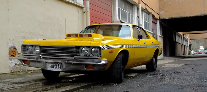

Ben moi, je pense courir, en Street run C, ou run libre, je sais pas. j'aimerai atteindre les 14, voir les 13.5 aussi.
j'ai un 383 Ci
Edlebrock 600cfm
pont 8 3/4
rapport 3.23
boite 727 TF
et enfin je sait que j'ai ça comme converto, mais je ne sais pas ce que ça vaut (copié/ collé de l'annonce de ma voiture)
"TCI Saturday Nite Special torque con -500rpm stall over stock"
Quelqu'un pour m'éclairer??

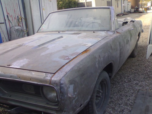

Plymouth Barracuda slant 6, moteur rincé, proche du stock
J'ai décider d'installer un "blower"
Je vise le 24s au 1/8 de mile :P

A vrai dire, je ne sais pas si le moteur a reçu des modifs ou pas, je sais que je peut lui faire une petite cure d'amaigrissement pour commencer, virer la clim, virer la sono dans le coffre, plus tard dans le temps capot en fibre... pneu slik, instaler un line lock... je ne sais pas vraiment ce qu'elle vaut sur 400M... bref, je compte sur vous pour m'aider a améliorer ma voiture...
Quand je l'ai acheté, le gars qui me la vendu annonçait 330 chevaux, dérisoire par rapport à certaine autre voiture du forum...
