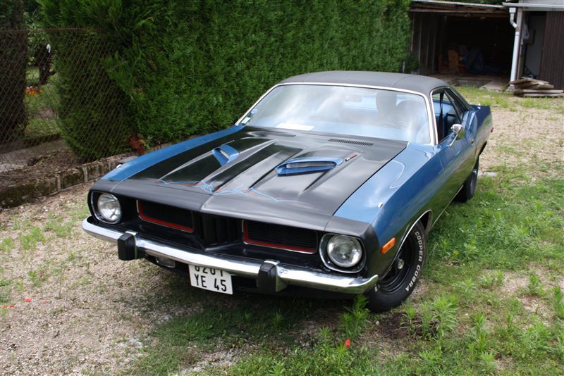

Allez, puisque certains d'entre vous commencent à le connaître un peu, que vous l'avez croisé à Lurcy, Vichy et Clastres. Je vous présente avec son accord la fameuse Barracuda qui a tant fait parler mais qui ne s'est pas tant fait vendre :P .
J'essayerai de vous donner régulièrement des nouvelles de sa "petite" réfection quand j'en aurai l'occasion. Car ce n'est pas une restauration totale, l'intérieur étant très beau et la mécanique à priori fiable.

Bref, la Barracuda! Suite aux mauvaises influences, à leur insu, de certaines personnes ici présente, il va flasher y'a un ou deux ans de ça sur les Barracuda. Et comme il est têtu comme une mule, il en veut une, et il en aura une. Les dés sont jetés :P !
Donc après un loupé sur une barracuda 318 qui me paraissait pas mal, des coups d'épée dans l'eau pour voir la voiture dont on parle, il fini grâce à un ami (salut F. je sais que tu lira tout ça, alors je dis pas trop de connerie :P :lol: ;) ) par aller voir la belle.
Je l'accompagne, et on tombe sur ça:
Y'a du taf:blink: !
Mais malgré tout elle est belle! L'intérieur est splendide, quasiment neuf!
Les points négatifs que l'on remarque, et que le propriétaire ne nous cache pas, sont d'abord les échappements. Faits avec les moyens du bord.
De la corrosion un peu partout, bas des ailes, coffres, sous le vinyl, tours des feux...
Et puis après comme toute voiture qui a 40 ans, de la rouille de surface, un peu de jeux dans la tringlerie de direction, mais rien d'inquiétant.
Comme les nuages se montrent menaçants, je propose d'aller essayer la voiture tout de suite. Et c'est parti.
La voiture démarre parfaitement, mais on avait remarqué qu'elle était déjà chaude. Le ralenti est stable, sur ses 8 pattes, dans un doux ronron, enfin doux ronron d'un gros chat quand même!
Le proprio nous emmène hors de la ville, mais les trombes d'eau sont déjà en train de dépoussiérer la voiture. Ce qui par ailleurs nous permet de remarquer que les essuie-glaces fonctionnent bien :P .
On est subjugués par la forme de ce capot, vu de l'intérieur il est magnifique, et les répétiteurs de clignotants intégrés au bout des ailes nous ramènent aux premières fois que l'on voyait des gadgets improbables sur ces voitures pas mal en avance sur leur temps.
Les vitesses passent bien, le moteur prend bien ses tours, tout va bien:) .
Baptiste essaye la voiture, mais malheureusement la route mauvaise et détrempée aidée par des pneus de 30 ans vont l'empêcher de la sentir pleinement. Bon, il tente le coup de poker et dit banco, on verra bien à la maison!

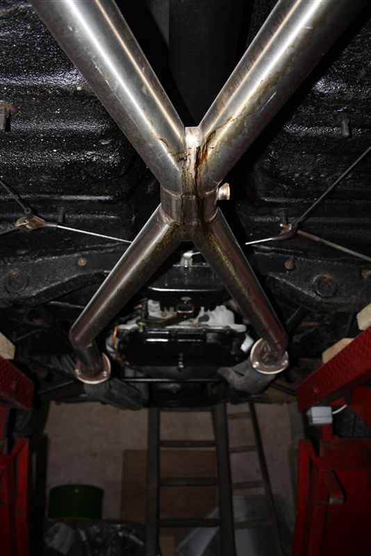

Vous l'avez compris, l'animal étant incapable de rester en place, faut qu'il s'occupe, alors le temps que la transaction se fasse, il va commencer à cogiter à la ligne d'échappement. Il la veut évidemment en inox, puisque c'est son matériaux de prédilection, et avec un X, parce que sinon faut bien le dire, c'est trop facile :P !
La transaction n'est pas encore faite que le X est déjà fini, le reste attendra évidemment la voiture pour prendre les cotes.
Regardez bien les découpes, il s'est fait un peu chier quand même. Pourquoi faire simple quand on peut faire compliqué;) ?

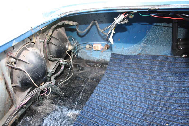

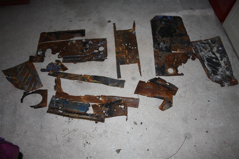

Donc une fois l'échappement fini, c'est le coffre qui est découpé.
Là on l'aperçoit lors de notre visite, il est blindé de résine. De ce que nous dit le gars, des sacs de ciment auraient été stockés là...et le ciment c'est...acide:sick: !
Et l'eau à l'air de s'infiltrer, ce qui n'arrange évidemment rien.
MessagePosté: Mer Oct 24, 2012 10:19 pm

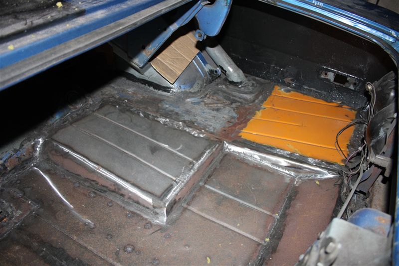

Donc, coeurs sensibles fermez les yeux, voilà ce qu'il reste du plancher de coffre après déchoucroutage et découpage :S .
MessagePosté: Mer Oct 24, 2012 10:23 pm

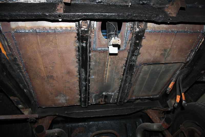

Avant le découpage, il avait bien sûr fait des gabarits, pour être à peu près fidèle à l'origine.
Donc disqueuse, moulureuse, et MIG, et c'est parti pour finalement donner ça (désolé j'ai encore photographié dans le noir:blush: ).
Pas mal pour un type qui n'est pas carrossier:) !

Le dessous.
Pour le coup il a utilisé de la tôle normale, pas inox. Mais ce sera traité.

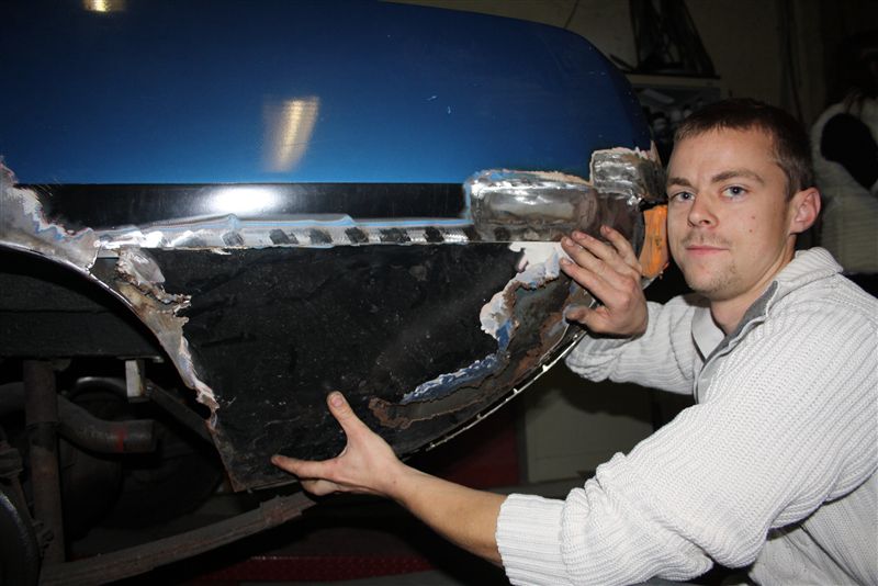

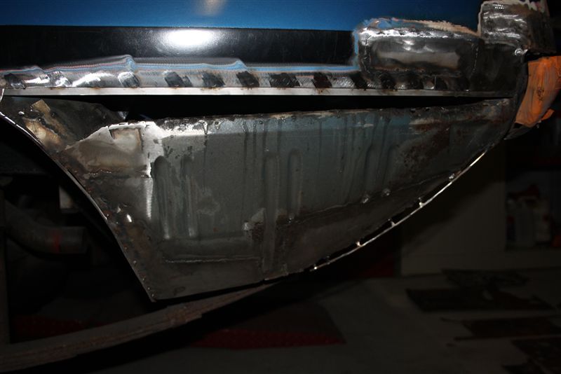

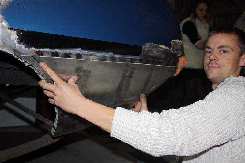

Maintenant que le coffre est fini, il s'attaque à l'aile arrière gauche. Là encore, c'est bouffé!
Le morceaux avant:
MessagePosté: Mer Oct 24, 2012 10:28 pm
Et le morceaux après: Image
MessagePosté: Mer Oct 24, 2012 10:29 pm

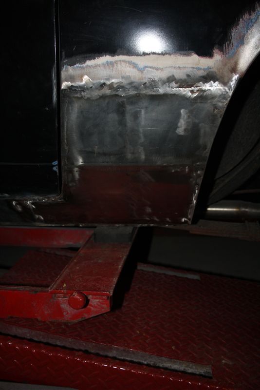

Pareil pour l'arrière de l'aile.
MessagePosté: Mer Oct 24, 2012 10:31 pm
Et voilà!
Là c'est pas encore soudé, le temps de fignoler la doublure qui avait bien morflé également.

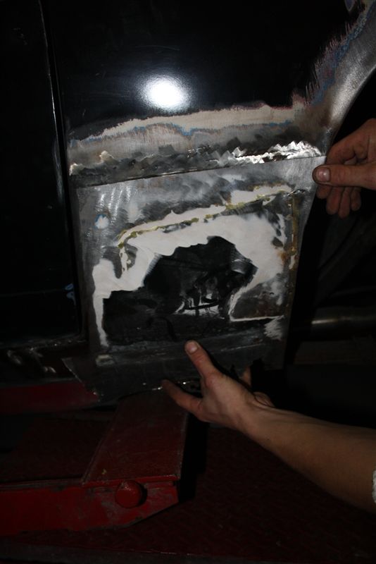

MessagePosté: Mer Oct 24, 2012 10:32 pm
Et tant qu'on en est à parler doublure...

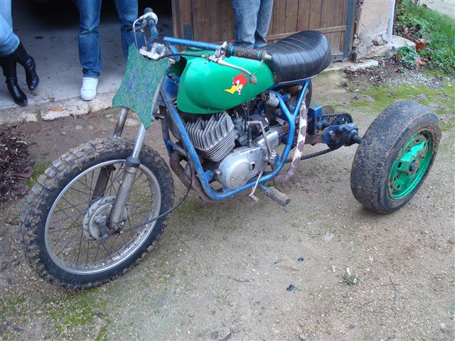

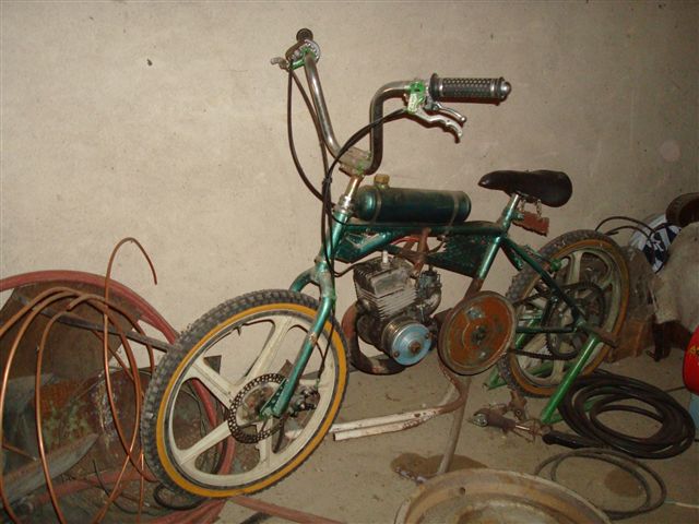

Je viens de retrouver une ou deux photos, d'abord le BMX, qui en avait scotché plus d'un lorsque on était allé faire des runs avec...eh oui, déjà à l'époque :P !
Il a une bonne bouille je trouve :P .
MessagePosté: Mer Oct 24, 2012 10:43 pm
Le trike.
