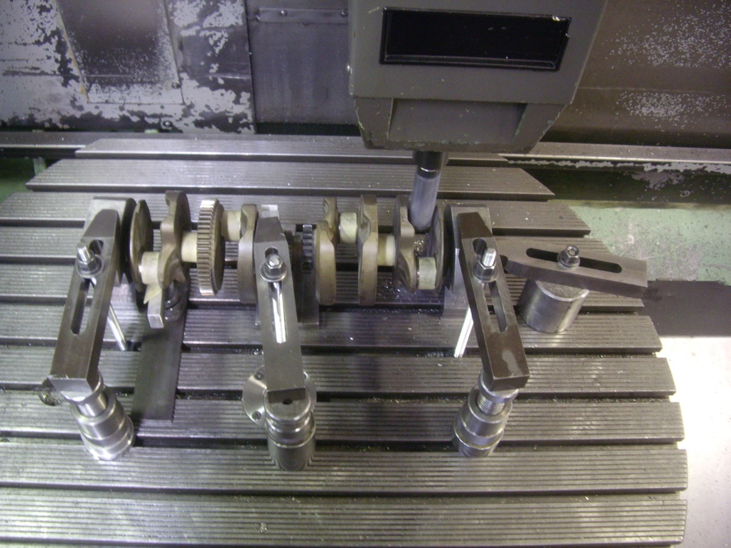

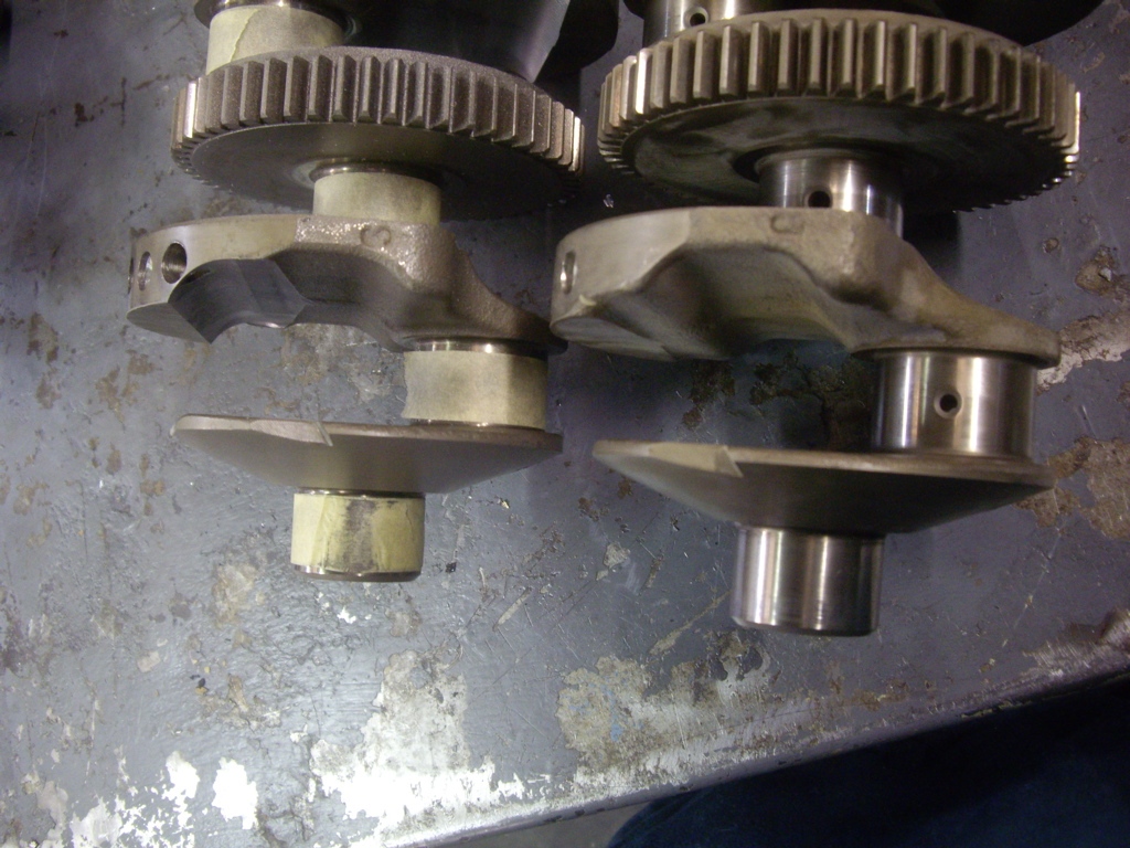

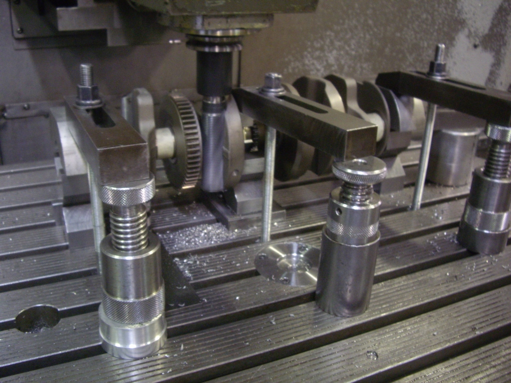

J'ai fait un peut de moteur avant de partir en vacance:
... Une serie de vilo de moto à alleger. Image
Modifié en dernier par makss le Lun Nov 21, 2016 12:31 pm, modifié 1 fois.
 Sujet du message: Re:Mon taf: l'usinage
MessagePosté: Mar Aoû 13, 2013 9:55 pm
C'est pas très courant comme méthode d'allégement mais c'est ce que voulait le préparateur. Priorité au couple.
Modifié en dernier par makss le Lun Nov 21, 2016 12:32 pm, modifié 1 fois.
MessagePosté: Mar Aoû 13, 2013 9:57 pm
Il y en avait 6 à fair. :)

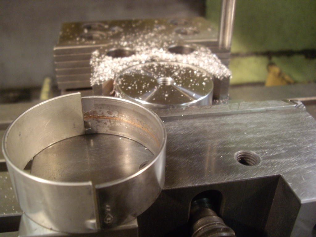

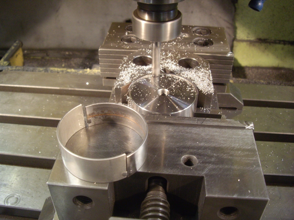

Une nouveauté: modification de coussinets. :huh:
Dison que les coussinet de votre vieux tracteur soit morts, que votre tracteur soit si vieux que des coussinet neuf ça n'existe plus.... il suffi de trouver des coussinets presque aux mêmes cotes et de bricoler un peu.
Pour le coup il faut enlever 3mm sur la largeur, le truc c'est qu'il ne faut ni marquer les surfaces fonctionnelle ni déformer le coussinet.
Alors fabrication d'un simbleau à la cote... Image
Modifié en dernier par makss le Lun Nov 21, 2016 12:33 pm, modifié 1 fois.
MessagePosté: Mar Aoû 13, 2013 10:22 pm
8 à faire et voila un tracteur sauvé. :lol: Image
