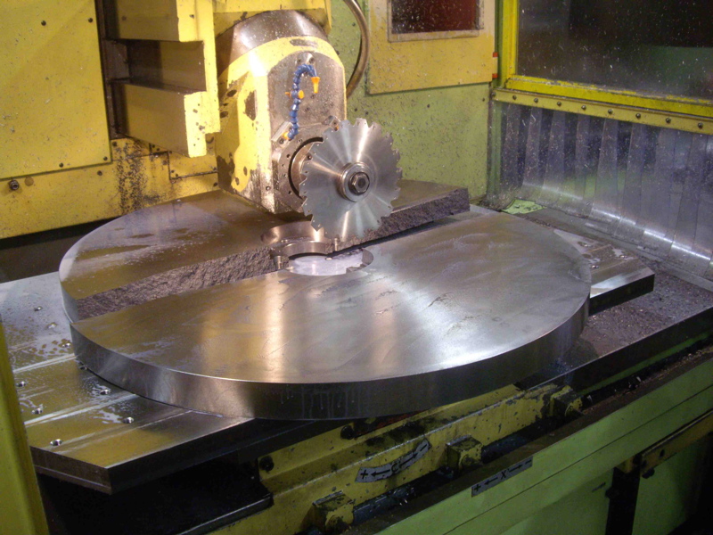

MessagePosté: Lun Oct 15, 2012 4:36 pm
Tien des fois ça se passe mal... bon la j'y suis pour rien: défaut dans la matière. Quant ça a pété ça ma fait tout drôle. :blink: Image

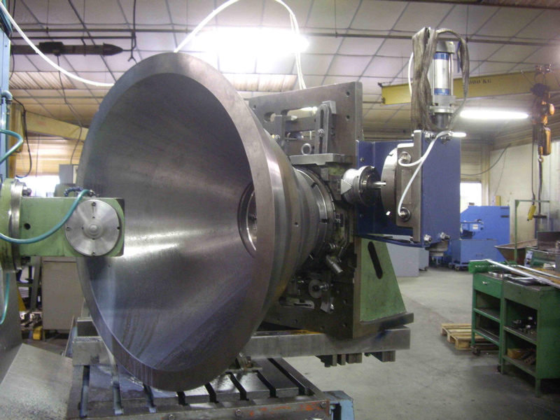

Un peut de brigade complexe. Image
Modifié en dernier par makss le Lun Nov 21, 2016 12:21 pm, modifié 1 fois.

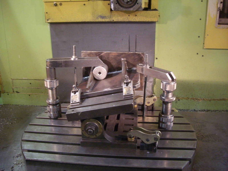

Les outils sont trop long aussi parfois. Image

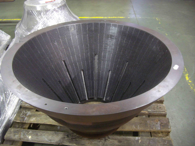

Stator pour le raffinage du papier: 35 000 trous de diamètre 4mm..... près de 100 heures d'usinage juste pour les trous sans le tournage.
Je suis bien contant de moi sur ce coup la: tout les gars dans l'atelier dissaient que c'étais impossible à faire....après avoir bien cogité j'ai développé tout le système et ça marche. :P Image

La piece pèse 800Kg. Image
Modifié en dernier par makss le Lun Nov 21, 2016 12:23 pm, modifié 1 fois.

Il y a un diviseur pneumatique qui actionne un diviseur manuel et le tout est commandé par les mouvement de la commande numérique: c'est tout automatique, ça tourne tout seul. ;)
