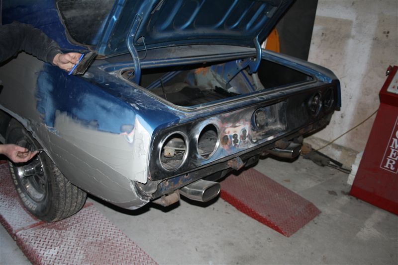

Pour commencer, le mastic commence à apparaître sur la caisse, donc bientôt apprêt et donc peinture!

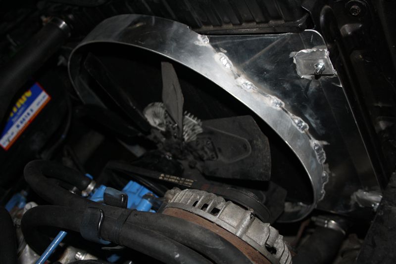

J'avais cru comprendre que Fox réfléchissait à un shroud en alu, c'est ici chose faite (faut bien changer un peu de l'inox :P ).
Copie conforme de l'original. Y'a plus qu'à le ressortir pour le polir:woohoo: !

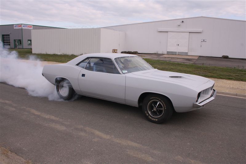

Donc comme vous pouvez le voir, elle est en apprêt, elle roule (plutôt fort:blink: ), manque plus que le montage de l'auto-bloquant qui attend sagement et une peinture et c'est bon:) !
En attendant ce soir c'était essai du line-lock: ça fonctionne :P !
D'ailleurs en parlant de line-lock, il me semblait que tu avais dit que le tiens ne fonctionnait pas Peter, si ce problème n'a pas été résolu, c'est peut-être parce que tu en avais acheté un qui faisait plus clapet anti-retour, comme celui qu'il a monté, et qu'il faut donc monter sur l'avant.
