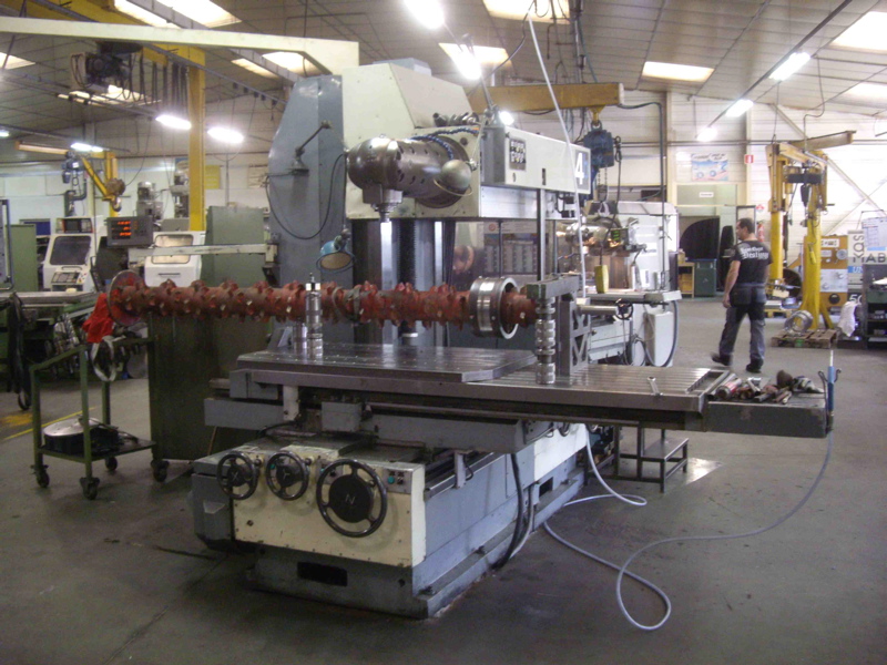

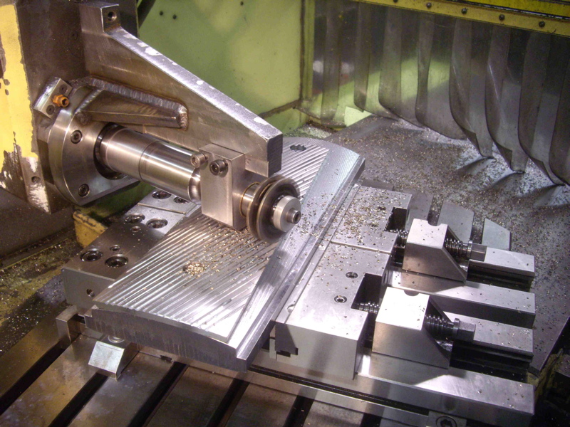

ça c'est des secteurs démontable pour des unités de raffinage à papier....il a fallu fabriquer un support fraise maison. Image

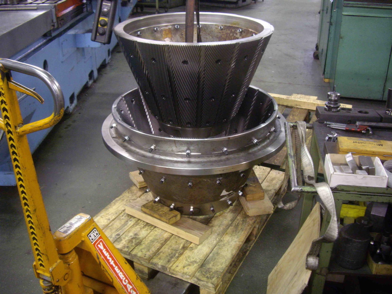

Une unité de raffinage monté..... Image

L'unitée de rafinage papier me fait tripper !!! :woohoo:
Sinon c 'est quoi la derniere piece :huh:
 Sujet du message: Re:Mon taf: l'usinage
MessagePosté: Sam Oct 20, 2012 9:21 am
La dernière pièce c'est pour une faucheuse conditionneuse. ;)

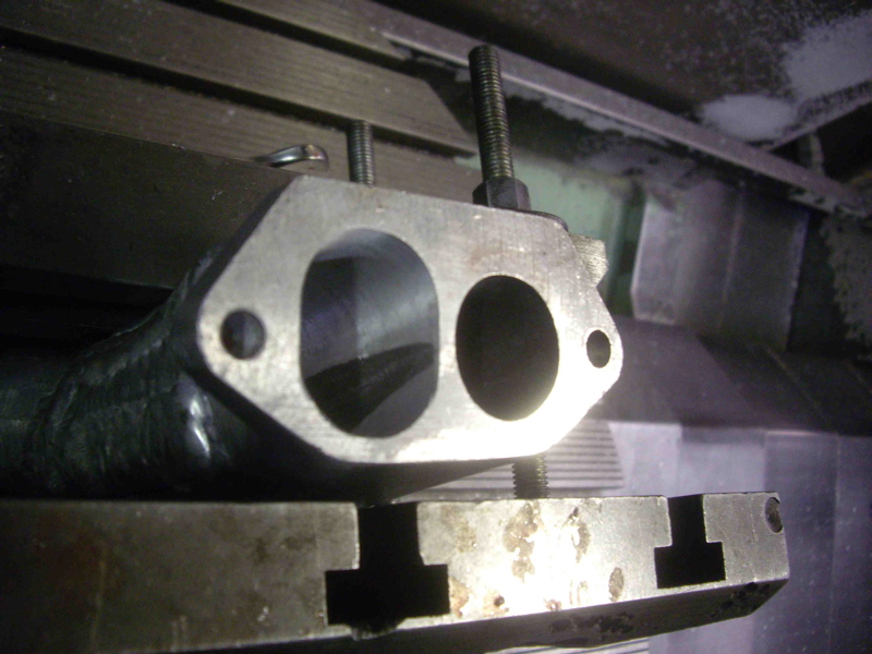

.... agrandissement de conduit de pipe de VW sur 80mm de profond (et la même chose sur les culasses (sur 2mm pour servir de gabarit)
On peut voir que la pipe d'admission a été rechargée au préalable.

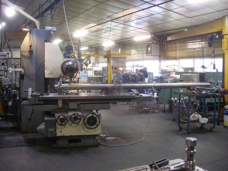

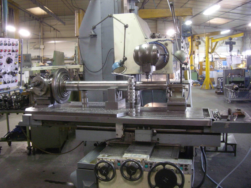

Taillage de deux clavettes de 3,6 mètre de long sur une machine qui a une course de 1,1 mètre. :side:
Si il y en a un qui veut passer dans l'allée: et ben il fait le tour. :P Image

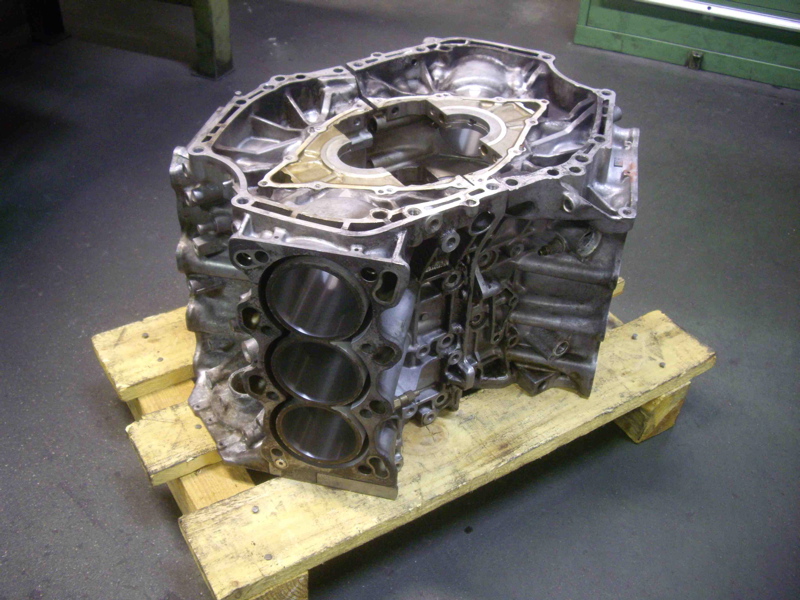

... et pour finir un très rare bloc moteur en X 12 :lol: Image

X :blink: j'avais déjà vu en H mais X alors la :blink: :lol: :lol:
EDIT:quel con je suis, c'est simplement deux V6 mis l'un a coté de l'autre ?:lol: :whistle:

... et oui deux V6 Honda NSX. ;)
