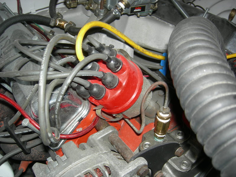

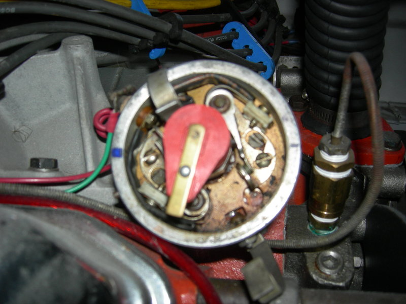

dans une vaine tentative de démarrage de mon 440, j'ai constaté une absence totale d"étincelles !!
donc pour moi, le choix est simple, soit changement des vis puisque mon allumeur à l'air d'être un double point, soit conversion en électronique avec un kit Pertronix soit un allumeur complet neuf !!
vos conseils ?
merci

Moi, je lésinerai pas...allumeur neuf d'office :wink:
prises-tu un modèle particulier car ça va de $50 à $400 !!

lilian a écrit:
Du coup, de l'étincelle, t'en as :mrgreen: , un basic "faux" mopar perf fera l'affaire :wink: dans le genre de celui là...http://www.ebay.com/itm/For-Mopar-Big-Block-413-426-440-Electronic-Ignition-Distributor-Kit-/252405788977?hash=item3ac48eb131:g:jLEAAOSw0OJXLkGW&vxp=mtr

oui j'en ai !! je me servais du boitier à l'envers, il est alimenté en direct par la batterie et moi je coupais le contact, donc le moteur tournait sans démarrer, normal, pas de contact = pas d'étincelles
merci pour le lien, m'en vais commander çà, c'est moins cher qu'un unilite de chez Mallory !!

faut que je regarde comment le brancher avec mon painless !!
