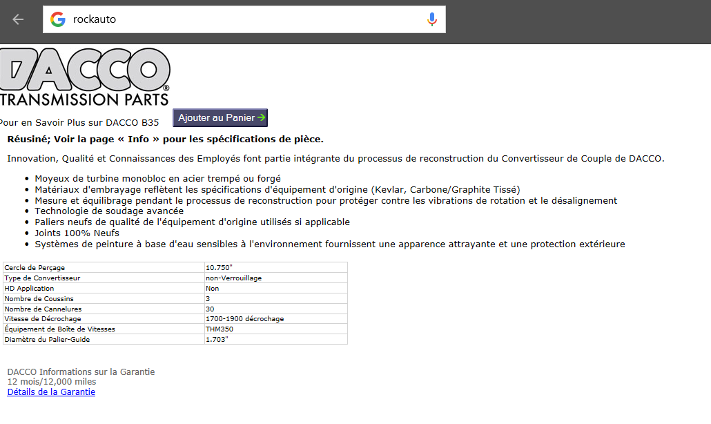

Mon frère doit refaire sa boite de vitesse TH350 et changer le convertisseur.Rockauto lui conseille celui-ci:
convertisseur.PNG [ 64.41 Kio | Vu 2916 fois ]
Que signifie vitesse de décrochage:1700-1900? :wink:

ça correspond pas au stall du converto?

... c'est bien le stall speed. :wink:

Ok merci.Donc ça veut dire qu'il enclenche à 1700 rpm.Ca fait pas un peu haut? mon frère cherche un convertisseur équivalent à l'origine.

C'est pas vraiment qu'il "enclenche" à 1700, avant aussi il enclenche sinon la voiture n'avancerait pas au ralenti ... Le "stall speed" est la vitesse de "calage" du convertisseur, en bref tu montes sur les 2 pédales à fond et tu regardes à combien s'arrête le compte-tours, c'est le "stall speed". A ne pas prolonger plus que quelques secondes voire même à éviter ...
1700 rpm c'est pas haut du tout, faut pas l'utiliser sur un moteur tant soit peu préparé ... Donc réservé aux moteurs peu puissants.
De même mettre un 2500 ou 3000 sur un moteur d'origine ça n'a aucun sens. Sur un moteur de 700 ch, ok,

Nickel,merci pour l'info. :wink:
