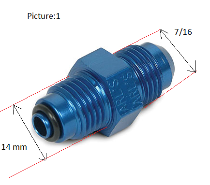

Je change mon boitier de DA pour un Borgeson et je rame depuis deux jours pour trouver un "adapter fitting" comme ceci:
jeggs raccord.PNG [ 111.42 Kio | Vu 3840 fois ]
car le boitier Borgeson est taraudé en 14mm alors que le miens est plus petit:1/4
Liens,adresses en France de fournisseurs pièces hydraulique bienvenu. :wink:
MessagePosté: Lun Nov 06, 2017 9:58 pm
Appelle la SA Chevalier à Beaupréau (49).
Si eux n'ont pas, je pense que personne d'autre n'aura (en France)

tu dieu j'ai un raccord comme ça qui est quelque part j'ai vu ça quand j'ai fait du rangement!!!! :whistle:
MessagePosté: Lun Nov 06, 2017 10:31 pm
Possible mais y'a whatmilles dimensions.(Sauf celui que j'ai besoin pour l'instant) :roll:

regarde sur gt2i, y'a tous les raccords specifiques voitures car generalement les magasins hydrauliques sont plus agriculture, industrie

Bricabroc69 écrit:
Réponse:Bonjour,
nous déclinons cette pièce.
désolé :cry: Tant-pis
greco:J'ai trouvé ça chez eux https://www.gt2i.com/fr/adaptateur-filetage/14229-adaptateur-goodridge-male-male-7-16x20-convexe-14x150-concave.html
C'est pour tuyau de frein mais ça doit le faire.
Merci.
MessagePosté: Mar Nov 07, 2017 1:04 pm
Messages: 1187
nikel ils sont rapides en plus..
