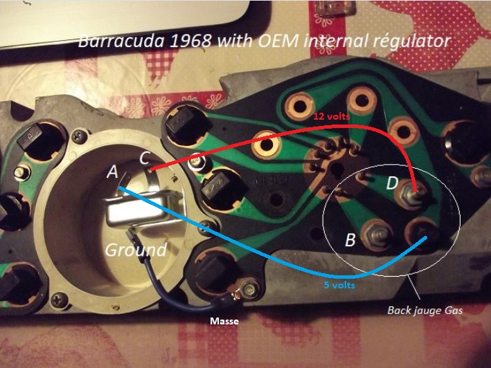

Les gauges de nos Mopar sont alimentées en 5V et cela en passant par un régulateur:12v/5v. Placé derrière le cluster il est en principe facilement accessible.Sur ma barracuda il est à l'intérieur de la gauge d'essence donc irremplaçable.La solution est d'en monter un externe en remplacement.Ca peut paraître simple comme ça mais ça se corse au niveau de la connecxion. :?
Je pensais simplement connecter les bornes A et C vers B et D sur les bornes de l'ancien régulateur(voir photo) mais par prudence ,j'ai posé la question sur A body only et leur discours est différent.(j'ai pas tout compris d'ailleurs).https://www.forabodiesonly.com/mopar/threads/1968-barracuda-with-internal-gauge-r%C3%A9gulator.409452/
Donc ,je me retrouve dans un flou électrique pour l'instant.Avez-vous déjà rencontré ce problème?
DSCF7535.jpg [ 224.23 Kio | Vu 4068 fois ]

A priori quand on utilise un "électronique" (un 7805 par exemple, ça doit coûter 4 € ...) il y a 3 connexions: Entrée (12v), sortie (5v) et masse.
Le tout est donc de déterminer où est la sortie 5V (parce que le 12V on sait où il est et la masse aussi) sur le circuit imprimé.
Sur ta jauge à essence , avec un voltmètre ou lampe témoin tu peux savoir où est le 12V. Pour la masse je ne pense pas que ça soit C ou D donc la borne où il y a rien cause régulateur HS ou enlevé c'est le 5V

La borne avec un cache noir (dans le cercle) est le 12v de la gauge à essence.Comme tu dis avec un voltmètre ça doit se trouver mais les Américains m'ont un peu embrouillé le cerveau avec toutes leurs réponses.

C'est vrai que tu acheté un régulateur électro-mécanique. Le circuit avec le LM317 est bien compliqué, avec un 7805 il suffit de rajouter (éventuellement) 2 condensateurs et un dissipateur quand même pour refroidir.

Bon ,pour ceux qui aurait le même soucis que moi.Le bon branchement est celui-ci.Par contre il faut au préalable ouvrir la jauge de carburant et virer l'ancien régulateur. :wink:
CLUSTER CUDA 1968.JPG [ 125.03 Kio | Vu 3961 fois ]
