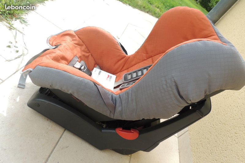

- Siège auto: Il y a plusieurs sièges qui sont compatibles avec les ceintures 2 points, moi j'ai un Römer King Quickfix. mais y'a aussi le Römer Eclipse https://www.britax-roemer.fr/sieges-aut ... /1070.html.

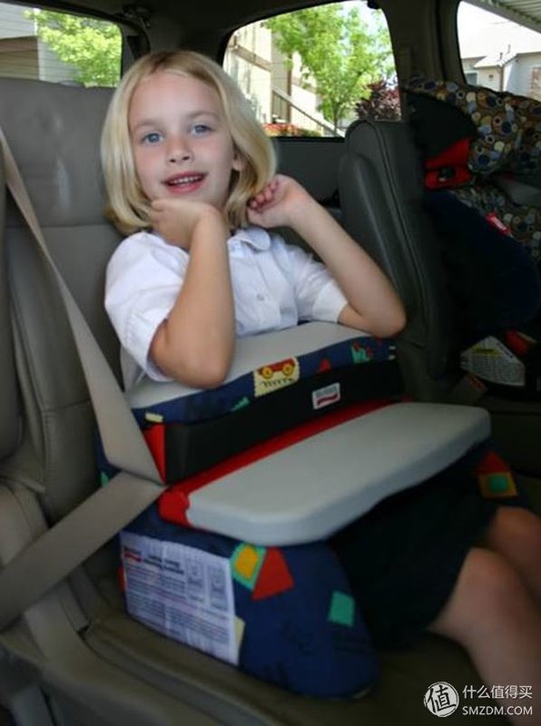

- Bouclier: là c'est pour un enfant plus grand (+ de 4 ou 5 ans). Le Römer Vario (plusieurs modèles sur LBC) qui se vend maintenant plus cher en occas' qu'à l'époque neuf ! Par contre il faudra sûrement bidouiller la ceinture (je vais devoir le faire) car le "bouclage" tombe pas au bon endroit, le brin long (réglable) n'est pas assez long et le brin court (fixe) est trop long ... En effet c'est prévu pour les ceintures avec une boucle au ras de l'assise, voir photo. Il est à noter que la notice précise que le bouclier doit s'installer à la place centrale et pas sur les côtés, contrairement aux photos ! Pourquoi, j'sais pas ...
Commentaire: Römer KIng Quickfix actuellement sur le bon coin. Le mien est rouge et pas orange ...

vario.jpg [ 19.3 Kio | Vu 2340 fois ]
Commentaire: Vario avec ceinture 3 pts
