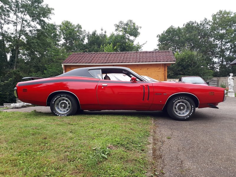

Sur ma Charger '71 le précédent proprio avait mis du 275/60 R15 à l'arrière et du 235/60 R15 à l'avant.
Ca donnait un rake qui ne me plaisait pas vraiment mais ça ne frottait pas (ni à l'avant ni à l'arrière).
Difficile de transposer cela d'une B Body à une E Body plus petite.
Perso je viens de remonter des VITOUR en 235/60 R15 (conformes en taille aux G60/15 qui équipaient ma voiture à la sortie d'usine).
Je préfère ce look!
20210817_165817bis.jpg [ 591.93 Kio | Vu 4929 fois ]

Non pour derrière le 255, j'avais ça sur ma Mach I avec du 225 devant. Ouais c'est parfait la tienne come ça [list=] :clap: [/list]
