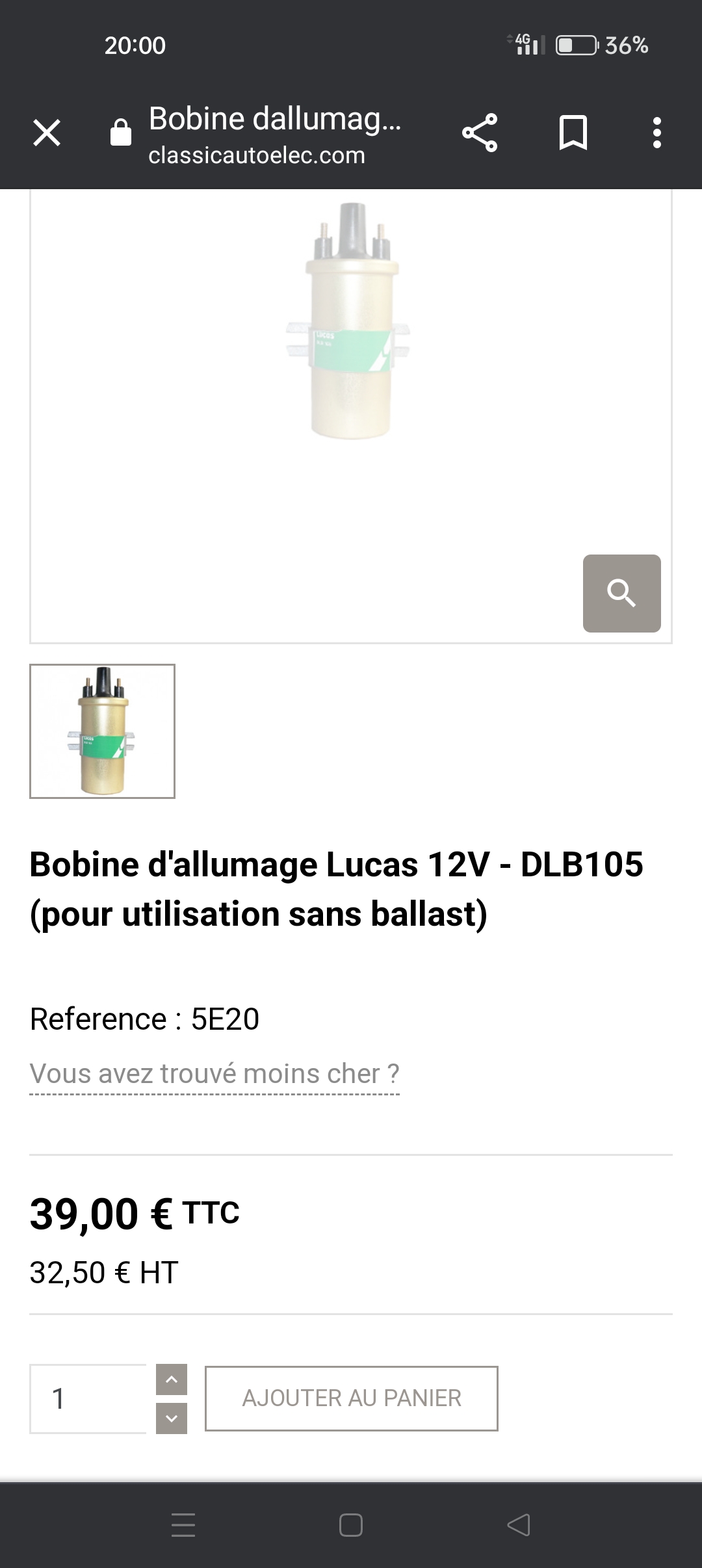

Screenshot_2023-12-30-20-00-07-91_40deb401b9ffe8e1df2f1cc5ba480b12.jpg [ 232.48 Kio | Vu 3639 fois ]
Ou alors , il y a ça...

Celle que tu avais précédemment était aussi une 12V. C'est ton ancien montage qui n'était pas cohérent (allumage à rupteur, ballast mais bobine 12V pour allumage électronique sans ballast). Tu peux acheter la bobine que tu présentes; en avoir une d'avance avec l'outillage de bord n'est pas inutile.

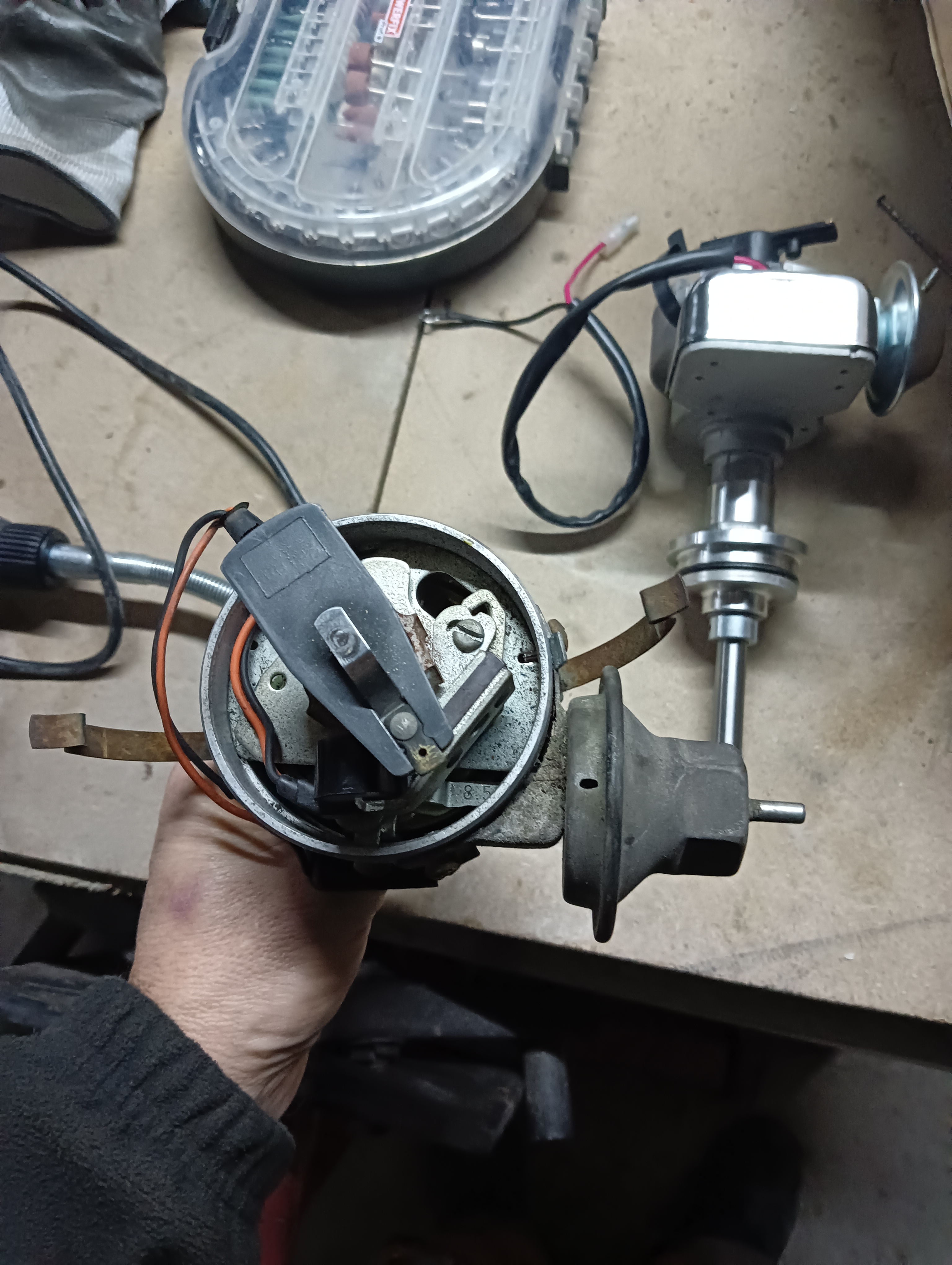

IMG20231224121135.jpg [ 2.67 Mio | Vu 3632 fois ]
Mon ancien distributeur avait un allumage électronique mais donc effectivement le ballast devait être inutile.

Si tu utilises la bobine actuelle MSD, qui a une résistance de 0,7 ohms, le moindre ballast va te faire perdre beaucoup de tension, donc tu la montes SANS ballast !
La Lucas je ne sais pas, on ne voit pas si elle est prévue pour allumage électronique.
[edit] je viens de voir que la Lucas a une résistance de 3 ohms donc elle n'est pas prévue pour allumage électronique ....

Ah d'accord, depuis le début j'utilise une résistance ballast qui en fait était néfaste à mon allumage, ce qui expliquerait peut-être mes problèmes à répétition par forte chaleur de ne pas pouvoir démarrer...
Donc je laisse ce distributeur HEI, je vire le module d'allumage et cette résistance et ON THE ROAD AGAIN !!!!!

Oui, si la bobine est prévue "sans ballast" on la monte ainsi (cas de la Lucas plus haut). S'il y a écrit dessus "use with resistance" alors il faut en utiliser un.
Le cas des bobines prévues pour allumage électronique est différent, elles sont moins résistantes, on admet que les 3 ohms sont pour les 4 ou 6 cylindres et les 1,5 ohms pour les V8. Les modèles à résistance encore plus faible existent mais sont déconseillées si elles ne sont pas utilisées avec l'allumage électronique prévu: dans la série "flamethrower" celle en 0,6 ohms vont avec l'Ignitor II, celle en 0,3 ohm (!) avec l'ignitor III. Evidemment sans ballast ! A ne pas utiliser sur allumage à vis platinée
