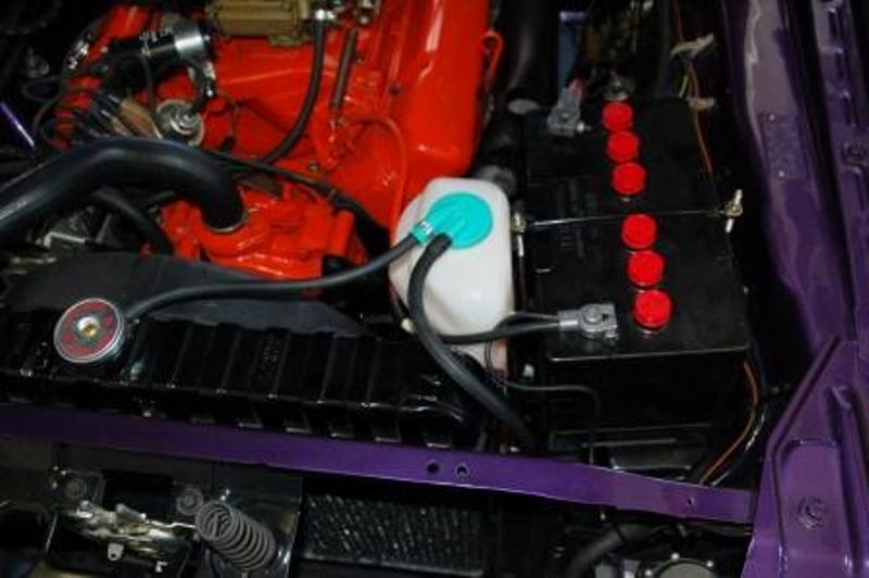

...sinon comme recovery system,moi pour mon A body j'ai monté un reservoir de Volaré:
Uploaded with ImageShack.us

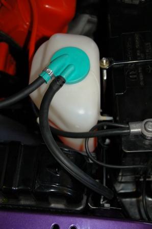

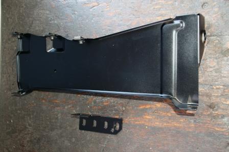

Alors voilà, j'ai monté mon kit réservoir + nouveau bouchon (marque Atlas) pour circuit fermé.
J'ai fais un tour aujourd'hui et y'a du mieux, mais c'est pas encore tout à fait ce que j'attends.
Est-ce que les membres qui sont en Big Block peuvent me dire si, sans ventilo électrique, il est normal que la température varie suivant la circulation (arrêt au feux, autoroute, route,...). La variation maxi n'est jamais allée plus haut aujourd'hui que un peu plus de la moitié de la zone normale de la jauge de température.
Comme promis, je vous mets quelques photos de mon montage.
Ca s'adapte assez bien sur ma 71, le réservoir touche un peu le fan shroud, mais ça se monte.
Chris
