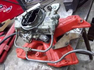

@ fanfan : je suis pas un pro du web, mais je n'ai pas pu trouver ça :
@Romain : volontiers pour le prêt : je te contacte par mp
Chris Image
