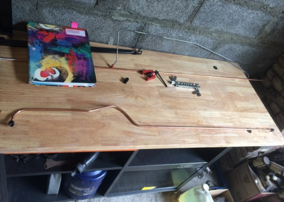

j'ai fais les miens avec du tube de 8mm dispo un peu partout, tu récupères tes embouts et le tour et joué :dance:
tuyau BVA.png [ 514.91 Kio | Vu 2689 fois ]

j 'ai fait ça avec du cuivre ecroui, recuit , coupé cintré, collet battu embouts récuperés sur les anciens tubes et tout remontés sur les bagnoles et j'en ai fait des bornes depuis la réparation :lol: :lol: :lol:
