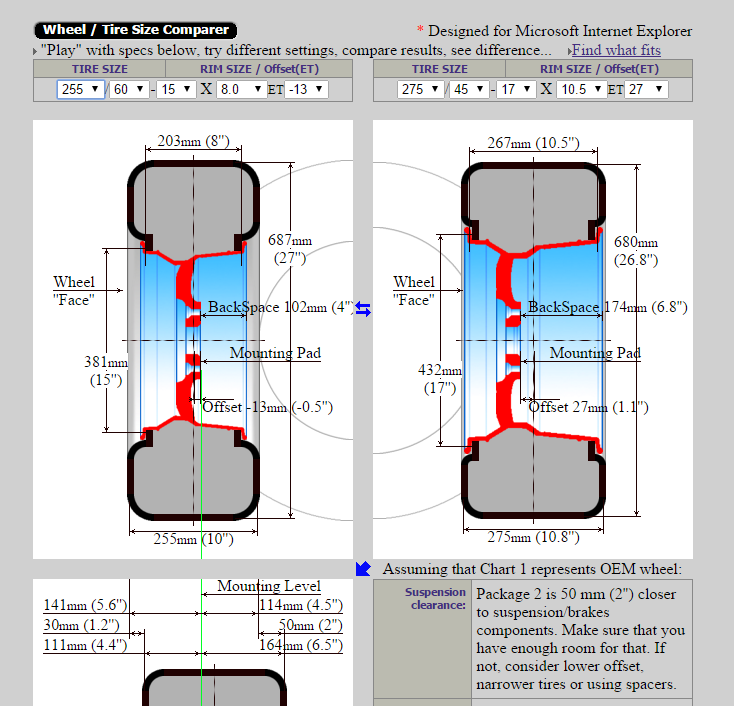

Régale toi avec ceci :
https://www.rimsntires.com/specspro.jsp
Tu rentres tes dimensions d'origine sur la partie gauche et celles des jantes que tu veux mettre dans la partie droite.
Ca t'affiche visuellement la différence et tu as les explications en dessous, ce comparateur c'est d'la balle :wink:
Tiens, j'tai même mâché le boulot (en dimensions d'origine je me suis basé sur des 15" soft 8 classiques) :wink:

Bon et bien tu m as évité de faire une boulette, j avais vu ces jantes sur le bon coin, c est la qu on s aperçoit que faire parti du club permet d éviter bien des soucis :clap:

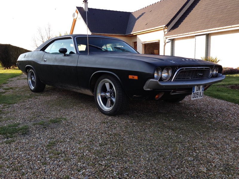

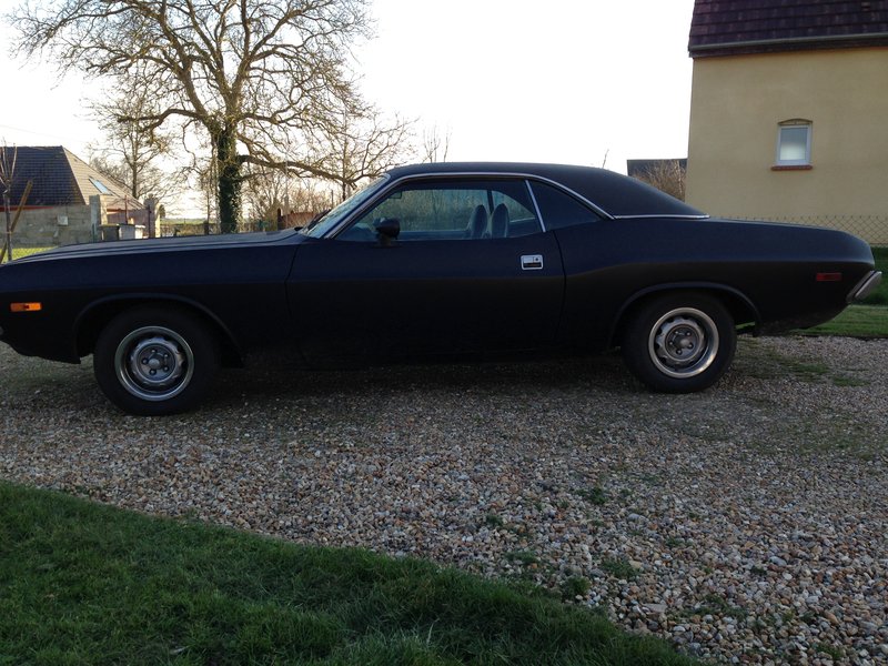

MessagePosté: Dim Fév 28, 2016 5:39 pm
Messages: 246
Localisation: BERNAY
IMG_2088.JPG [ 2.88 Mio | Vu 3036 fois ]
UN PETIT COUP D AVANT APRES
IMG_2086.JPG [ 2.71 Mio | Vu 3036 fois ]
1/2 POUCES DE DEPORT EN PLUS SUR L ARRIERE
IMG_2087.JPG [ 2.81 Mio | Vu 3036 fois ]
 Sujet du message: Re: largeur de jantes
MessagePosté: Dim Fév 28, 2016 6:06 pm
eh ben ça lui donne une bonne bouille ces jantes :handgestures-thumbupright: par contre tes pneus n'ont pas beaucoup de flans p'être un effet d'optique :confusion-shrug:
