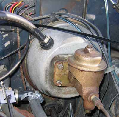

Bonjour,
Alors voila, après 1 et 1/2 an et environ 17000 kms, le mastervac a laché. Depuis le début cela fuyait mais là plus d'assistance du tout.
J'ai fait le tour des liens et nada pour mon modèle (Midland Ross) pas de pièce. Pour info la pièce exact en A1 Cardone est 50-3547.
La seule possibilité pour rester origine/origine, c'est de l'envoyer à refaire. Mais pendant ce temps là, notre seule voiture serait immobilisée. Pour le moment, ma femme et moi, nous nous faisons des mollets de cycliste.
Reste comme solution d'adapter un autre modèle. Pour simplifier les modifs, je regarde une année après, donc 1965, et là je trouve (même chez RockAuto), un modèle, A1 Cardone 50-3530 qui ressemble à mon modèle excepté le téton qui dépasse de l'oeillet de la pédale, je pense que c'est pour le contact feu stop: je regarderai cela ce soir.
Le maitre cylindre est identique. Si les vis de fixation du booster ne sont pas les mêmes, je percerai la clioson parefeu. La seule chose qui peut m'embeter c'est la longueur entre la cloison parefeu et l'oeillet de la pédale.
Si quelqu'un connait ou peut mesurer la longueur? ou alors une doc sur internet donnant les dimensions des mastervacs?
Merci

Ma femme étant rentrée avec la voiture, j'ai pu faire quelques mesures.
Donc le plus important, c'est la distance entre la cloison parefeu et le centre de la vis de fixation à la pédale: 12cm.
Sinon pour les 4 vis de fixation sur la cloison, je trouve un entraxe vertical de 10,5cm et horizontal de 8,5cm.
Voila si quelqu'un pouvait vérifier cela sur un booster Midland Ross de 65 ou 66.

je viens d'aller voir avec , les fixations: un peut plus de 10 vertical et 8,5 en horizontal et une bonne dizaine entre tablier et axe de la pedale, mais je crois que ça se regle sur la tige interne.
MessagePosté: Lun Avr 18, 2016 7:40 pm
Messages: 401
Bonsoir,
Bon ben tu me rassures car je viens de commander la pièce pour une Fury 65 sur Rockauto. En tout cas, côté compartiment moteur, pas de problème. Coté intérieur, les fixations du mastervac et pédale, cela devrait aller. Il ne restera que la longueur du pushrod au cas où. Non la tige entre le mastervac et le maitre cylindre se règle pour ne pas pousser sur le maitre cylindre au repos. Je ferai une ou deux pattes maison pour la pédale si nécessaire et un petit bidouillage pour l'interrupteur du feu stop.
