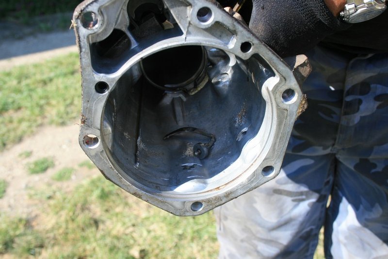

et la surprise en sortant la queue de boite bingo :dance: :dance:
les masselottes du governor ont sautées de leur logement!!! :o :o un des circlips s'est decroché et avec la force centrifuge c'est partit!!!! :o
donc je farfouille dans mon stock et je recupere les contrepoids l' axe et les circlips bref une partie arriere complete de 727
 Sujet du message: Re: 727 overhaul
MessagePosté: Mer Juin 29, 2016 9:15 am
et voila la bestiole toute tordue

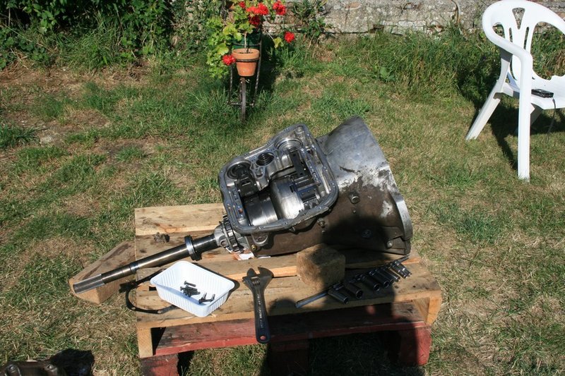

Apres comparaison et examen minutieux pour voir les dommages la greffe va pouvoir prendr...... comme quoi ça sert toujours de garder des boites mortes surtout pour ce genre de pieces...
J'en ai profité POUR TOUT NETTOYER controler les disques et les bandes regarder s'il y avait des dégâts supplémentaires queue de boite fendue???? GOVERNOR HS??? puis remontage du valve body nettoyé au passage...... :dance: :dance:
on voit bien sur la photo l absence des masselottes la boite a eté ensuite reassemblée et il nya plus qu'a la remonter ...

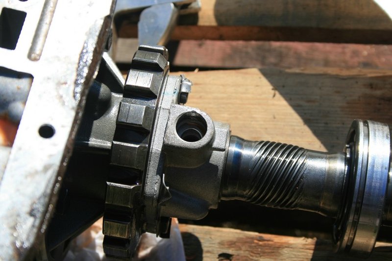

Au passage j'en profite pour montrer la différence d'arbre dentrée( celui qui va dans le converto) entre une boite lock-up et non lock-up. il y a un chanfrein les boites non lockup n'en nont pas . ON PEUT SEULEMENT MONTER UN CONVERTO LOCK UP SUR UNE BOITE LOCKUP. L es convertos non lockup ne sont pas interchangeables et adaptés pour ces boites la. :whistle: :whistle:

C'est ton bijiji fou qui a fait ce mal au carter :shock:

Ouaip mon GAPHOUNET c'est le ptit truc tout tordu qui a scratché l interieur du carter de queue de boite....Heureusement il n'y a rien de cassé j'ai changé le governor et les masselottes et c'est repartit. Par contre j'ai resseré un poil plus le circlip qui tient les masselottes sur l' axe. Quelques centaines de bornes à faire et recontroler tout ça.
