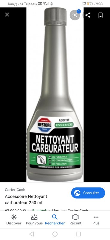

Par contre le seul nettoyant carburateur que j'ai trouvé est un additif à verser dans le réservoir, mon frère mécanicien, m'a dit de balancer directement 2 fioles dans le réservoir avec le plein, dans tous les cas ça ne lui fera pas de mal.
J'ai par ailleurs acheté un nouveau filtre à essence que je monterais un peu après avoir mis le produit afin de ne pas remplir de merde le nouveau filtre :)
