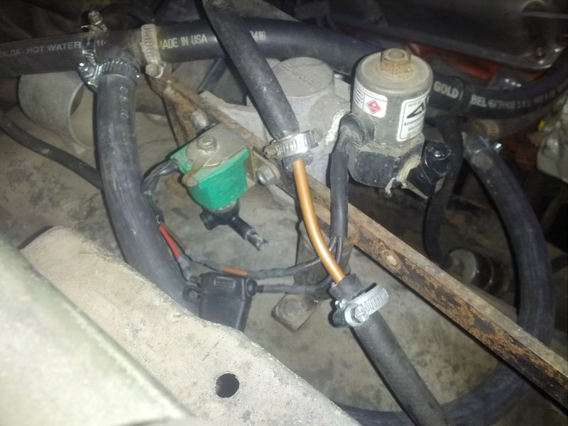

Alors allumage ok, batterie ok, démarreur ok, par contre j'ai démonter récemment mon gpl partiellement et je viens de voir que la petite vanne verte bloquait l'arrivée d'essence( elle a du lacher le jour où je suis tomber en rade !!) donc je l'ai shunter mais toujours rien !!!
Que tester encore ??
