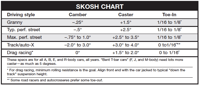

Salut les gens!!
Je suis a la recherche des valeurs pour faire faire la géométrie de ma p'tite Duster
Vous savez ou je peu trouvé ça?
Merci de vos réponses

MessagePosté: Sam Sep 10, 2016 10:35 am
alignment-specifications.gif [ 14.36 Kio | Vu 1965 fois ]

super !!!
merci makss
