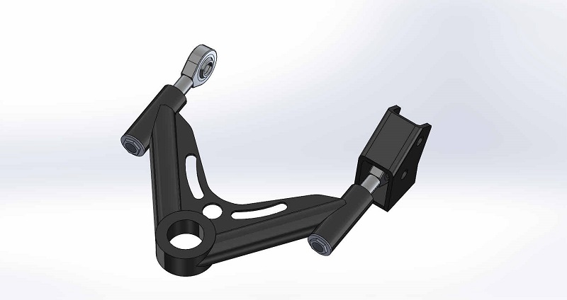

Salut les amis, j'ai pompé mes anciens triangles hotchkiss et je les ai reconçu en 3D en les améliorant de manière à pouvoir les régler sans démontage (façon magnum force) et en gardant le décalage du point d'ancrage avant...voilà ce que ça donne en image.
J'attends mes nouveau triangles pour valider le principe de réglage que j'ai conçu...si c'est bon, je vais surement en fabriquer une paire :wink:

C'est chouette tu prévois quoi comme rotule?
MessagePosté: Mer Jan 04, 2017 12:08 pm
Je serais preneur Arnaud :) !
Pour la rotule, speedway en vend à 8$ pieces qui accepte les rotules K772 (les mopar quoi :p )
Géniale ta trouvaille Elliot :wink: , à 8$ le morceau, en effet ça vaut pas le cout de se faire chier, il faudra quand même l'intégrer dans le tube support de rotule car souder les tubes directement sur ça, ça va déformer la mort et tout ovaliser :?

NONO les triangles ont des dimensions differentes en fonction des vehicules.... tu peux adapter pour un truck?
MessagePosté: Jeu Jan 05, 2017 12:10 pm
Sur le principe oui, mais faudrait avoir un triangle déposé pour comparer les longueurs avec un triangle de E/B et en déduire les différences :wink:
Pour le gabarit de montage, j'y ai pensé mais ça, ça vient après le premier jeu de triangles prototypes, dans tous les cas ça va prendre du temps :? je pense fabriquer les miens dans l'hiver donc, faut pas compter avoir des beaux triangles avant le début de l'été.
