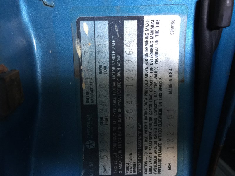

Question, quelle différence entre:
Date of manufacture :10/73, Alors que sur le vin wp29g(4) le 4 signifie 1974 :mrgreen:
Au final ma caisse est de quelle année :think:
Merci
IMG_0413.JPG [ 2.25 Mio | Vu 3635 fois ]

Les "full size" Dodge 74 sont dispos dans les concessions le 25/9/1973. Les Darts suivent très vite mais certains modèles construits au Canada sortent quelques semaines plus tard.
Ok merci Phil, au final ma caisse a été construite en 73 et vendu en 74 :whistle:

Ah non, si tu as un VIN de 74 ta voiture est une 74 construite fin 73, donc un début de millésime, et pas une 73 !!! Les "millésimes", même en France, commençaient souvent 3 ou 4 mois avant la fin de l'année civile, ça n'a changé que récemment (enfin pour moi ...).
En France, les millésimes commençaient le 1er juillet. Cette "bascule" a cessé d'être en 2000.

Suffit de regarder ta fender tag, tu auras le jour et le mois d'entrée de ta voiture sur la chaine de production.
