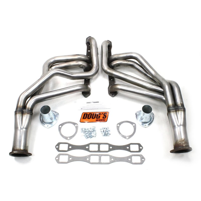

j'ai une question pour les possesseurs de big block avec des 4 en 1 ( pas les originaux ) voila j'ai les tubes qui passe tellement a ras des bougies que ça fait deux fois que je crame les embouts et je me retrouve avec les étincelles direct sur les tubes. je signal au passage que mon allumage est bien réglé!! pas de retard donc les explosions ne devrais pas finir dans les tubes.
le premier kit de fil que l'ancien proprio avait mit était du bas de gamme et moi j'ai mis du MOROSO blue max et il a pas fait vieux non plus.
vous mettez quoi vous comme kit de fil ? et avec quel sorte d'embout ? 90°, 135° ou 180°
je pense commander le kit MSD multiangles si quelqu'un a des retours la dessus

C'est pas le fil qui crame mais la douille autours de la bougie et la douille est déjà quasiment contre le tube, c'est sur un seul cylindre que c'est si près du tube!

t'as aussi l'option d enfoncer légèrement ton tube pour laisser le passage, comme su mes collecteurs
d452-r.jpg [ 218.53 Kio | Vu 4254 fois ]

Et c'est pile sur le cylindre 5...
Le premier lien c'est ce que j'avais acheté, avec ça j'avais fait des chaussettes autour des embouts, serré au fil de fer, pas joli mais efficace.
Par contre avec l'épaisseur en plus c'est pas évident à enfoncer.
Tommy, c'est pas évident d'enfoncer le tube à cette endroit car c'est dans un coude.

Exactement le cylindre 5 et ça me fait ch..r de démonter le collecteur pour lui mettre un coup de maillet

la protection thermique fonctionne sur le rayonnement, la chaleur ambiante, au contact je suppose aussi mais combien de temps
apres ca depend aussi de la taille de tes collecteurs, car enfoncer du 2" c est pas trop genant mais du 1 1/4 ca risque de restreindre peux etre un chouille
