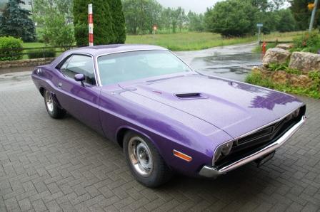

18.06.2011 Challenger 383 R/T de 1971 Image
