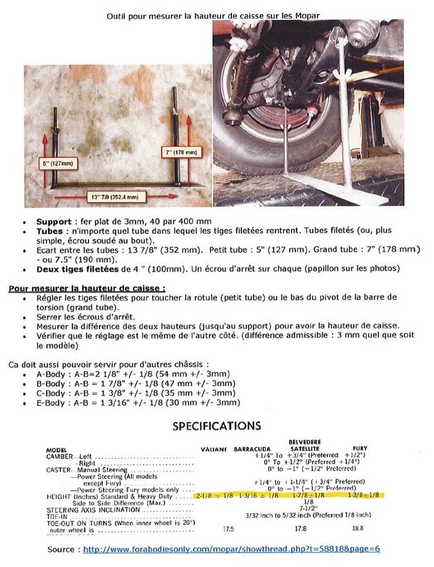

Tu peux commencer avec ce document:
Hauteur train avant.JPG [ 138.88 Kio | Vu 2886 fois ]
DOC110811-11082011001049.pdf [474.24 Kio]
Téléchargé 158 fois

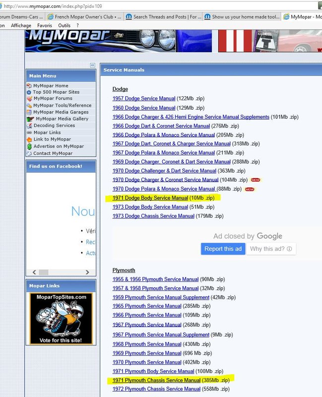

Tu dois également aller sur le site Mymopar pour télécharger les body service manual et chassis service manual de 1971.
Ils ont le Body manual 1971 pour Dodge.
Le Chassis manual 1971 est celui des Plymouth mais c'est le même à quelques détails près pour les 2 marques.
Tu trouveras des infos dans le chapitre 2 du chassis service manual.
