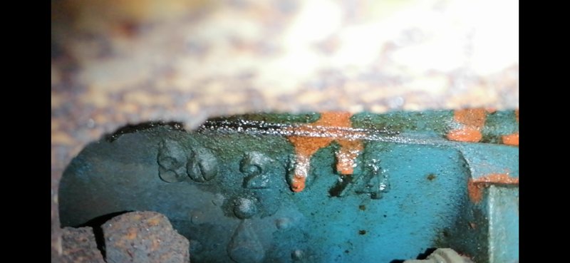

Voilà ma question, le Substitut de plomb est-il vraiment utile et obligatoire pour faire tourner mon 5.9L 360cu de 74 ??
Je pose la question car depuis que j'ai pris possession de ma Chally je mets de l'additif et elle a des fois un peu de mal à tourner rond...

Screenshot_20200229_195345_com.huawei.himovie.overseas.jpg [ 917.02 Kio | Vu 3810 fois ]
