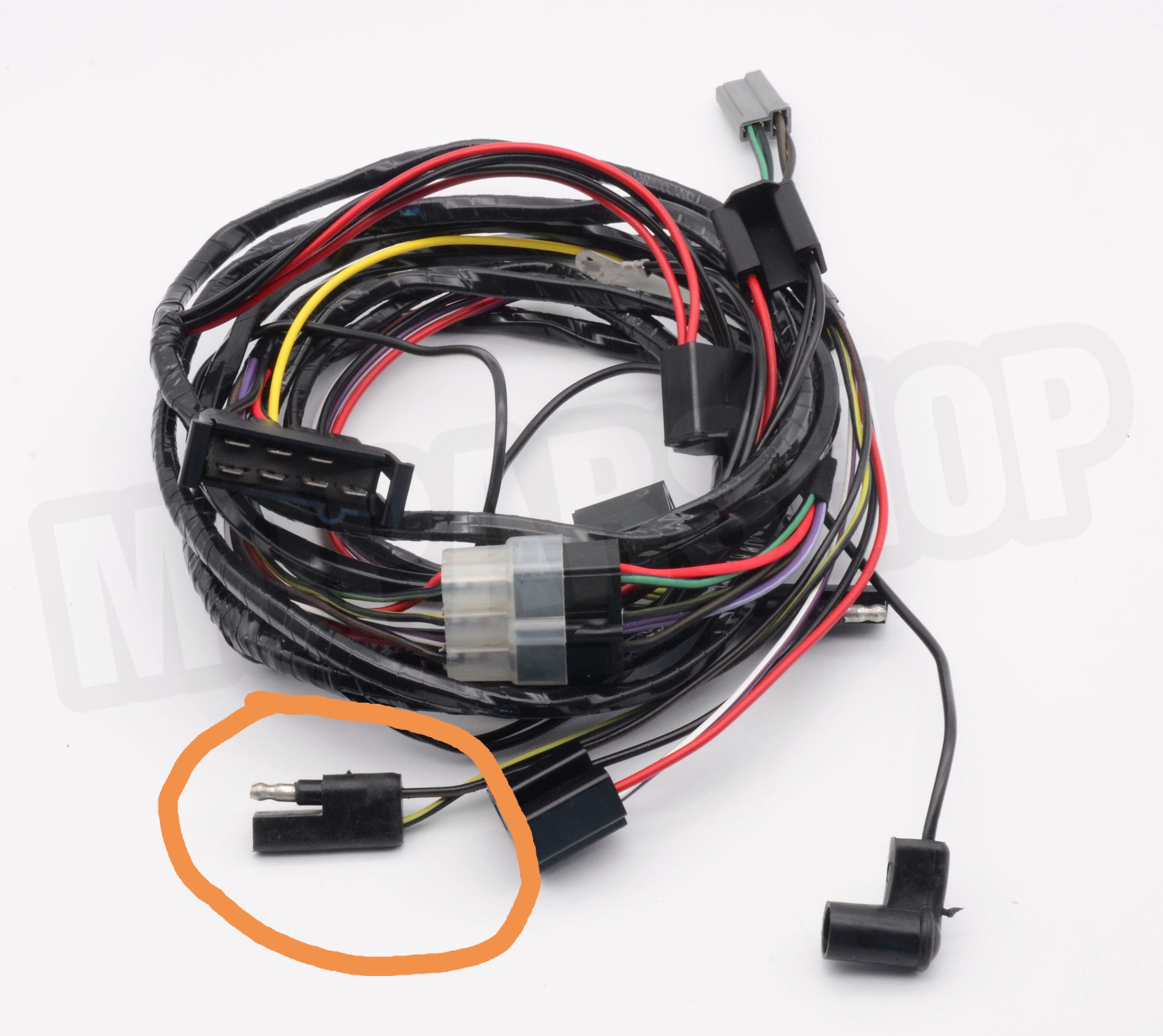

En ce qui concerne le faisceau, il n'a pas été modifié par contre j'avais vu que coté conducteur il y avait un fil coupé au ras de la cosse du petite "feu" et que coté passager il y avait un pontage plutôt récent, Une bidouille, comme dit plus haut pour palier à un problème.
Par contre, je cherche des cosses comme celle entourée sur la photo, je n'ai pas trouvé en repro qui se rapproche de l'origine.
Quelqu'un sait il si cela existe et ou les trouver ?
IMG_20200713_123522.jpg [ 517.5 Kio | Vu 8312 fois ]
Merci

Pascal-lrq a écrit:
Merci Vincent, pas besoin de beaucoup de courage pour les vacances :mrgreen: :mrgreen: :mrgreen:
Par contre pour chercher une pièce pour la voiture c'est un peu plus compliqué que pour les Mustang, faut chercher mais j'ai fini par trouver mon ressort de rappel de l'accélérateur :D :D :D
Merci
Pascal
ça ressemble aux connecteurs que l'on monte sur les batteries de moto pour mettre un chargeur de batterie sans tout démonter.
Exemple : https://www.wwag.com/cgi-bin/WebObjects ... e=%2193153
sinon des connecteurs de capteurs d'allumage dans les tête d'allumeur
Exemple : https://www.rockauto.com/fr/moreinfo.ph ... 14&jsn=413

Volare_78, c'est bien ça mais il faudrait que je les trouve uniquement avec 10 cm de fil pour pouvoir faire des épissures propres.
