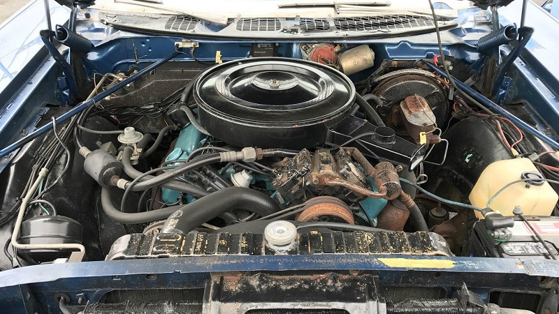

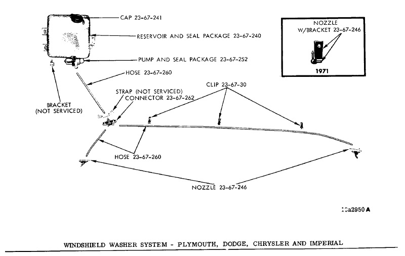

Un réservoir, une petite pompe juste en-dessous apparemment, un tuyau, un T et d'autres tuyaux. Ensuite, le tuyau principal doit probablement suivre le long de l'aile avant de répartir le fluide sur les buses.
Lave-Glace.jpg [ 66.58 Kio | Vu 2049 fois ]
Ici, une New Yorker 71. Ne sachant pas où sont les buses, j'ai un doute sur la conformité du tuyau qui semble "pendre" et rejoindre le capot en hauteur.

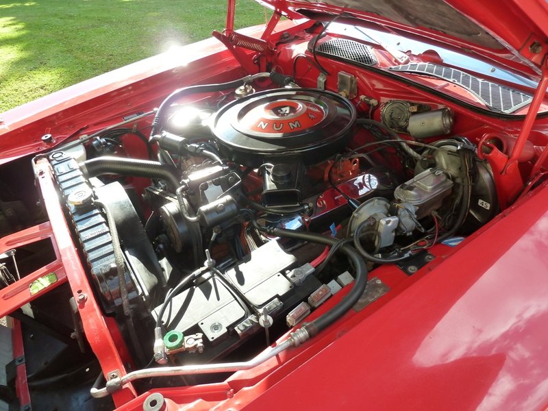

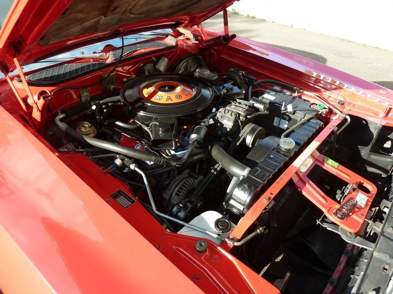

Sur ma Charger '71 le tuyau "pend" également du capot vers le compartiment moteur. Pas d'autre choix sauf à le faire courir le long d'un compas de capot; avec le risque de le pincer à l'usage. Je pense que les ingénieurs Mopar n'ont pas pris ce risque et ont été au plus simple.
Le réservoir est à l'avant droit du compartiment moteur. Une pompe, un tuyau qui court sur le joue d'aile passager et remonte le long de la cloison pare-feu vers le capot, un Té à l'arrivé sur le capot, 2 petits tronçons de tuyaux de longueurs inégales qui alimentent chacune des 2 buses.
C'est tout au niveau "hydraulique". (Je n'ai pas de photos de la pompe et de son circuit électrique).
P1010616ter.jpg [ 432.8 Kio | Vu 2032 fois ]
P1010617bis.jpg [ 679.98 Kio | Vu 2032 fois ]

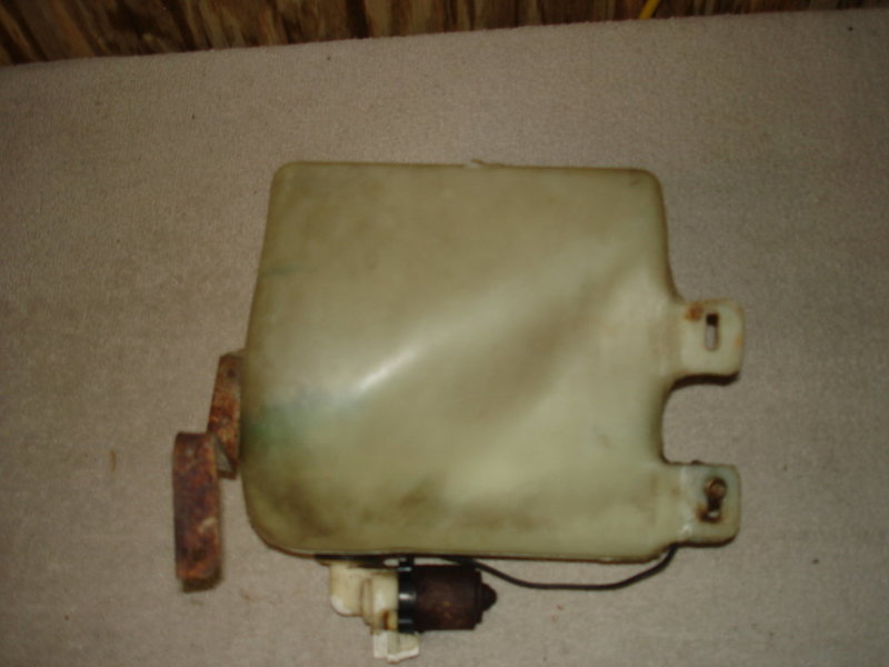

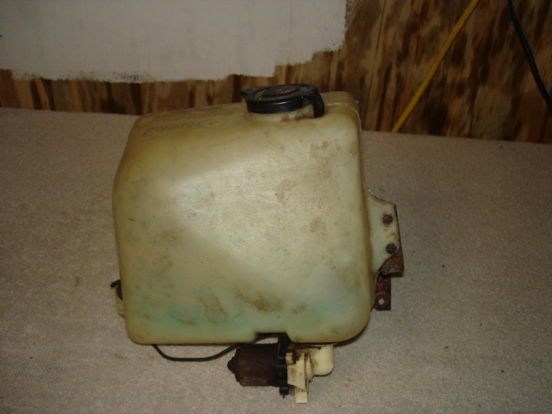

Mopar 3431154.
3431154a.JPG [ 91.5 Kio | Vu 2003 fois ]
3431154b.JPG [ 70.46 Kio | Vu 2003 fois ]
