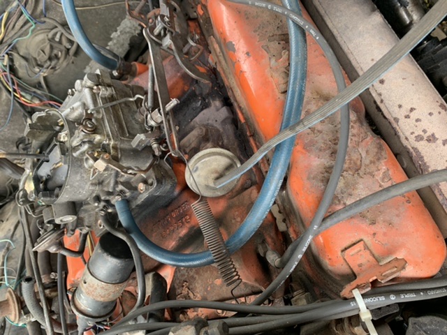

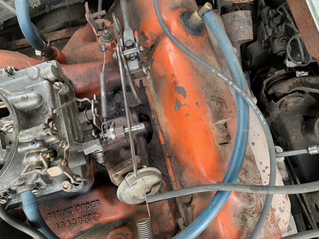

Salut à tous j’ai besoin de vos lumières,
Je voulais savoir si mon kick down est bien en place ou si il manque des pièces car il ne fonctionne pas et la voiture monte dans les tours avant de passer la vitesse supérieure.
Merci .

En fait j’ai regardé la doc technique et je pense qu’il me manque des ressorts sur mon kick down , j’ai besoin que quelqu’un me dise si tout es bon ou si il me manque des pièces .

Personne n’as une photo de son kick down que je compare le montage avec le mien car je pense qu’il manque 1 ressort .

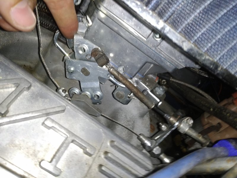

Voici les photos de mon ensemble.
Je pense que mon câble de kickdown n'est pas assez serré car lorsque j'ouvre au max les lames du carbu j'ai encore du mou sur le câble du dessous et lorsque j'enfonce à mort l'accélérateur l'accélération est douce et cela ne rétrograde pas

On as pas le même système moi j’ai des ressort et un tigre rigide qui va à la boîte .
Chrysler 300 7,2L. 440ci. 1971

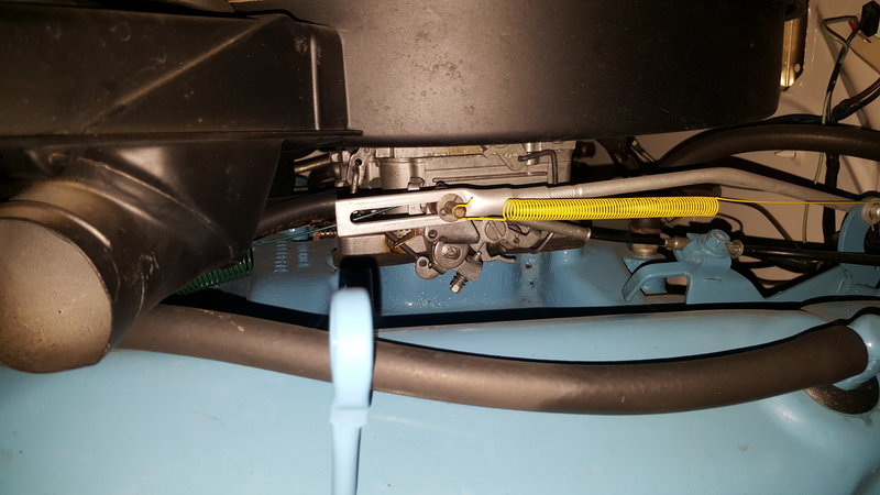

Je ne sais pas si on parle de la même. Voici une photo du mien sur mon 383, je ne sais pas si ça peut t aider?
Alors on as pas le même mais c’est bien ce que je pensais il y a bien 2 ressorts , J’en avait qu’un .
Merci pour ta photo ça m’a bien aidé.
