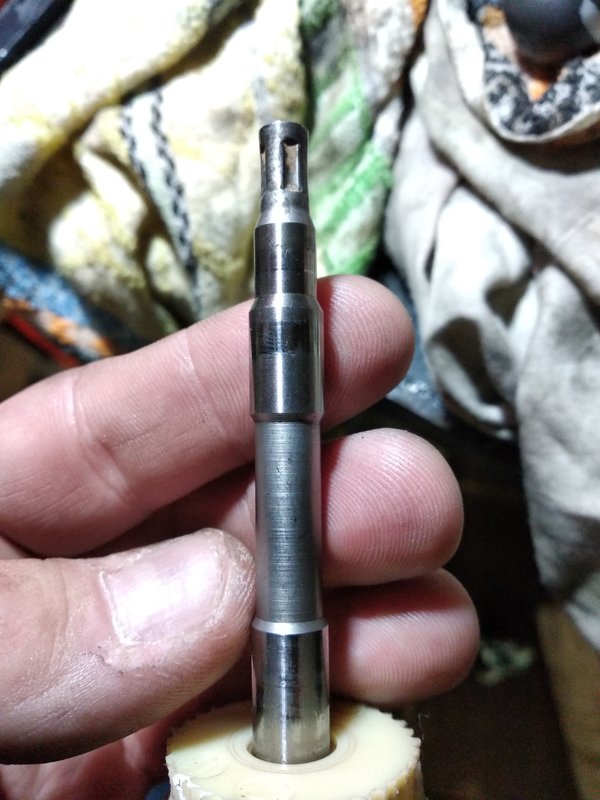

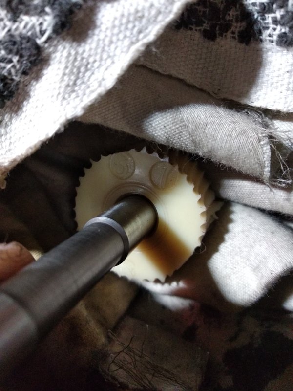

Bonjour à tous,
j'avais un problème de compteur sur ma voiture quand je l'ai acheté. Le vendeur m'avait donné un câble neuf mais en fait il s'agit d'un problème de pignon sur la boite de vitesse.
Savez vous où on peut trouver ce genre de pièces à savoir un pignon de 37 dents ? J'en ai trouvé mais à des prix frôlant les 90€ plus frais de port.
Merci

MessagePosté: Jeu Aoû 27, 2020 5:11 pm
Messages: 588
https://www.classicindustries.com/product/1971/dodge/dart/parts/mp14037.html
Un peu moins cher, mais faudra quand même compter avec le port.
MessagePosté: Jeu Aoû 27, 2020 7:41 pm
Une pièce comme ça c'est l'idéal à faire sur une imprimante 3D !

merci pour vos réponses, voilà en j'en suis de mes recherches:
- pas trouvé beaucoup moins chère que les 90€ ..... si c'est moins chère et bien avec les frais de port et/ou taxes on arrive presque au même prix.
- pour l'impression 3D je me suis renseigné et pour pas mal de personnes il semblerait qu'il faille faire attention à la matière utilisée : chaleur, huile ... font que ce choix doit être judicieux.
Je continue mes recherches mais ça va devenir urgent :D :D
