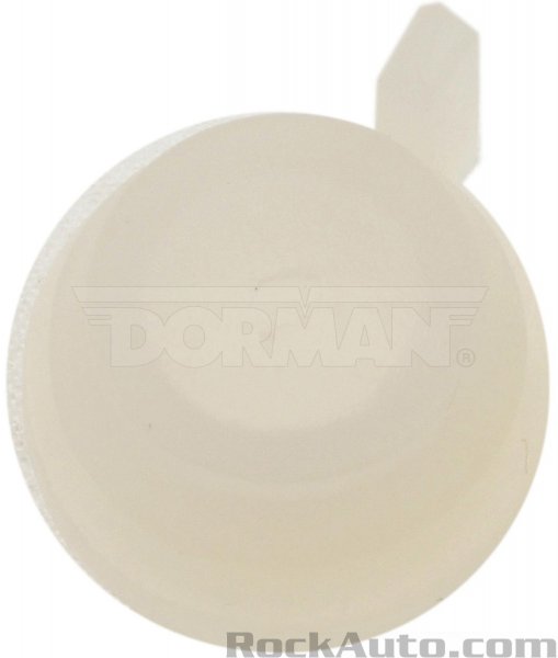

Une petite photo aiderait a comprendre parce que si c'est les Drive Link Connecting Bushing (voir photo)
on en trouve chez lmc truck, rockauto ou encore sur e-bay US.

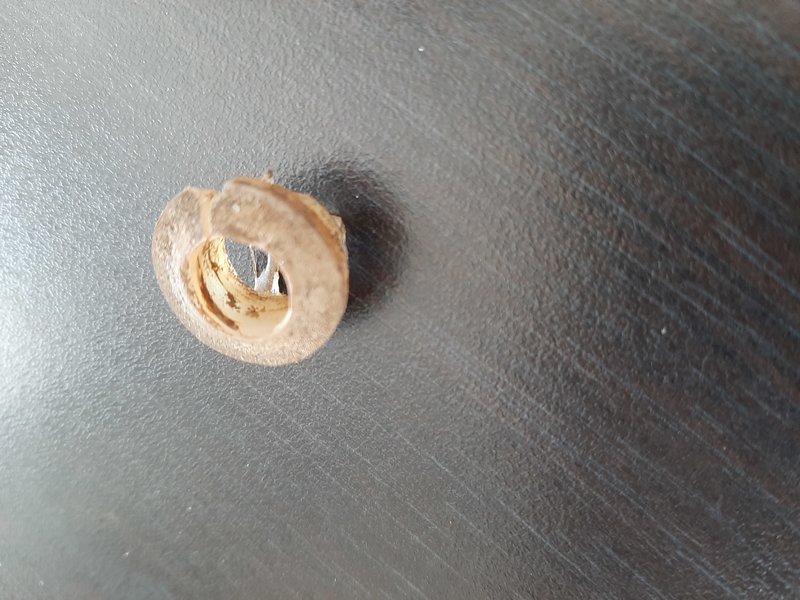

Commentaire: Voila la piece en question ou plutôt c qu'il en reste...
20210220_114015.jpg [ 2.62 Mio | Vu 5485 fois ]

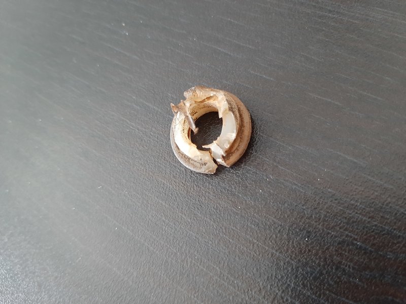

Commentaire: Et la vue de l'autre côté...
20210220_113952.jpg [ 2.69 Mio | Vu 5485 fois ]

Bonjour,
Oui c'est bien cela et c'est une pièce d'usure, je dirais normal. Perso je les ai déjà changé sur mon Ramcharger.
Jen ai encore un ou deux mais normalement si je me souviens bien il en faut 3.
On en trouve sans problème chez RockAuto, ci-après le lien
https://www.rockauto.com/fr/catalog/dod ... hing,10717
Juste une dernière petite info, c'est assez difficile à changer, moi, je vous consillerais de sortir tot le mécanisme pour pouvoir le faire sur une table.
