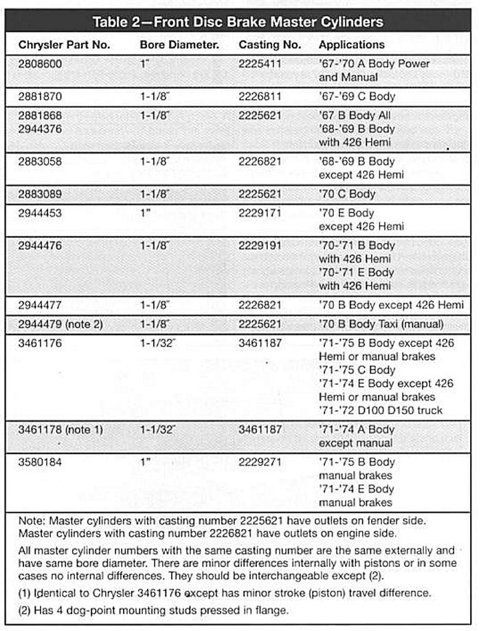

je me posais des questions sur les maitre cylindre ,
il existe plusieurs modele de maitre-cylindre selon le type de frein que l'on a ,Disque/Disque, Disque/Tambour, Tambour/Tambour et avec assistance ou non .
Certain modèle couvre une dizaine d'années de voiture du style de 60 a 70
d'autre ne sont que pour une année.
si je prend l'exemple de ma duster de 73 ,disque AV ,tambour AR et sans assistance.
Que est ce qui diffère un modele pour 70 et un pour 73 par exemple dans la même configuration
merci pour pour réponses

c 'est un double circuit (maitre cylindre avec deux réservoirs )
la biellette fait 16,5 cm
pas de mastervac et disques a l'avant et tambours a l'arrière ..et c'est bien un import
effectivement c une variante de la vailant ....avec un look plus sport dans ça configuration fastback
PLYMOUTH DUSTER 1973 SLANT SIX 225 ci

Pour ce qui est du maitre cylindre: on peut voir que les modèle de maitres cylindre ont changé à partir de 1971.
Il y a donc deux types de maitres cylindres: les modèles 1970 (qui sont en fait des modèles A body 67-70 mais la Duster n'est apparu qu'en 70)
... et les modèles 71-74 (commun à toutes les A body).
Bizarrement il n'y a pas le modele manual disc post 70 A-body :think:
:wink:
brake_chart.jpg [ 132.78 Kio | Vu 3435 fois ]
MessagePosté: Jeu Fév 16, 2017 5:25 pm
... en fait il te faut un maitre cylindre avec les sorties en 9/16" et 1/2"....
Vu que tu n'as pas d'assistance il est mieux de privilégier un maitre cylindre de petit diamètre: l'effort sur la pédale sera moindre (mais la course de la pédale sera plus longue).
Un diametre de 15/16" semble un bon choix pour des freins à disc/tambour non assisté. :wink:
