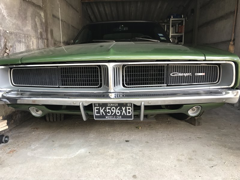

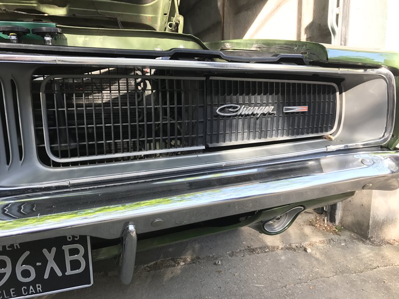

Voilà, j'ai ma Charger qui a du mal à fermé l'œil gauche.
La grille de phares ne se remet pas dans l'alignement de La calandre de quelques mm voir cm dans le coin.
Je pense plus à un réglage,car la grille se maintient bien donc aucune casse :pray:
Pensez vous à un réglage de la grille?(du phare)
où à un défaut de préssion d'air?(si je dis pas de connerie) :mrgreen:
Es ce que je suis dans l'obligation de déposé la calandre complète?
Si oui,une personne aurait un tuto??
Merci pour vos commentaires

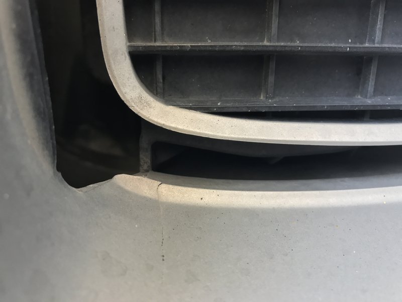

charger a écrit:
Sur le côté de la trappe ta une languette elle doit être fendu j avais le meme sousis
Dans mille Séb :clap: la languette du haut n'est plus là,celle qui vient arrêté la trappe
Sur le bord de la calandre.(haut droit)

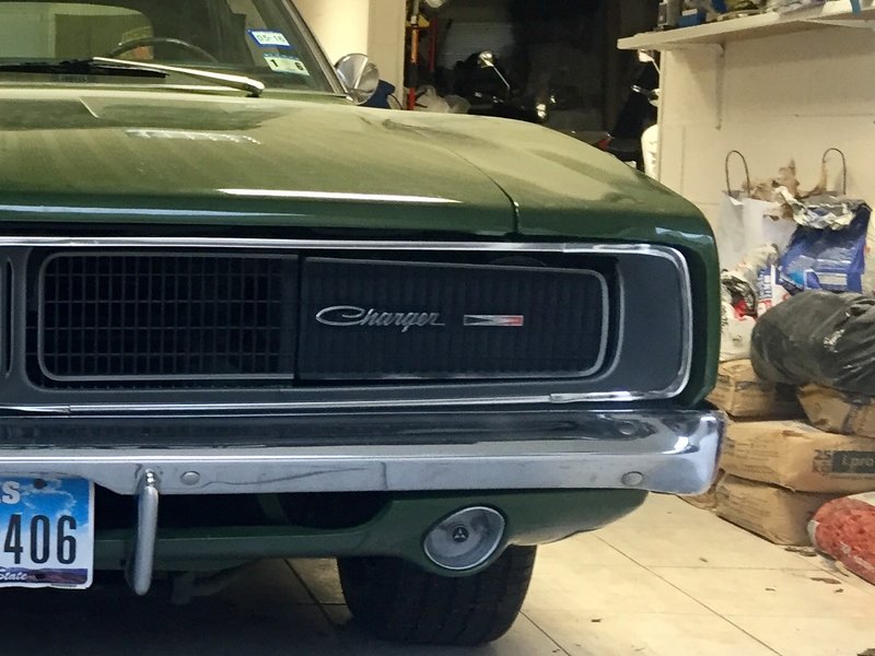

Côté gauche (cassé)
IMG_0383.JPG [ 1.61 Mio | Vu 3970 fois ]

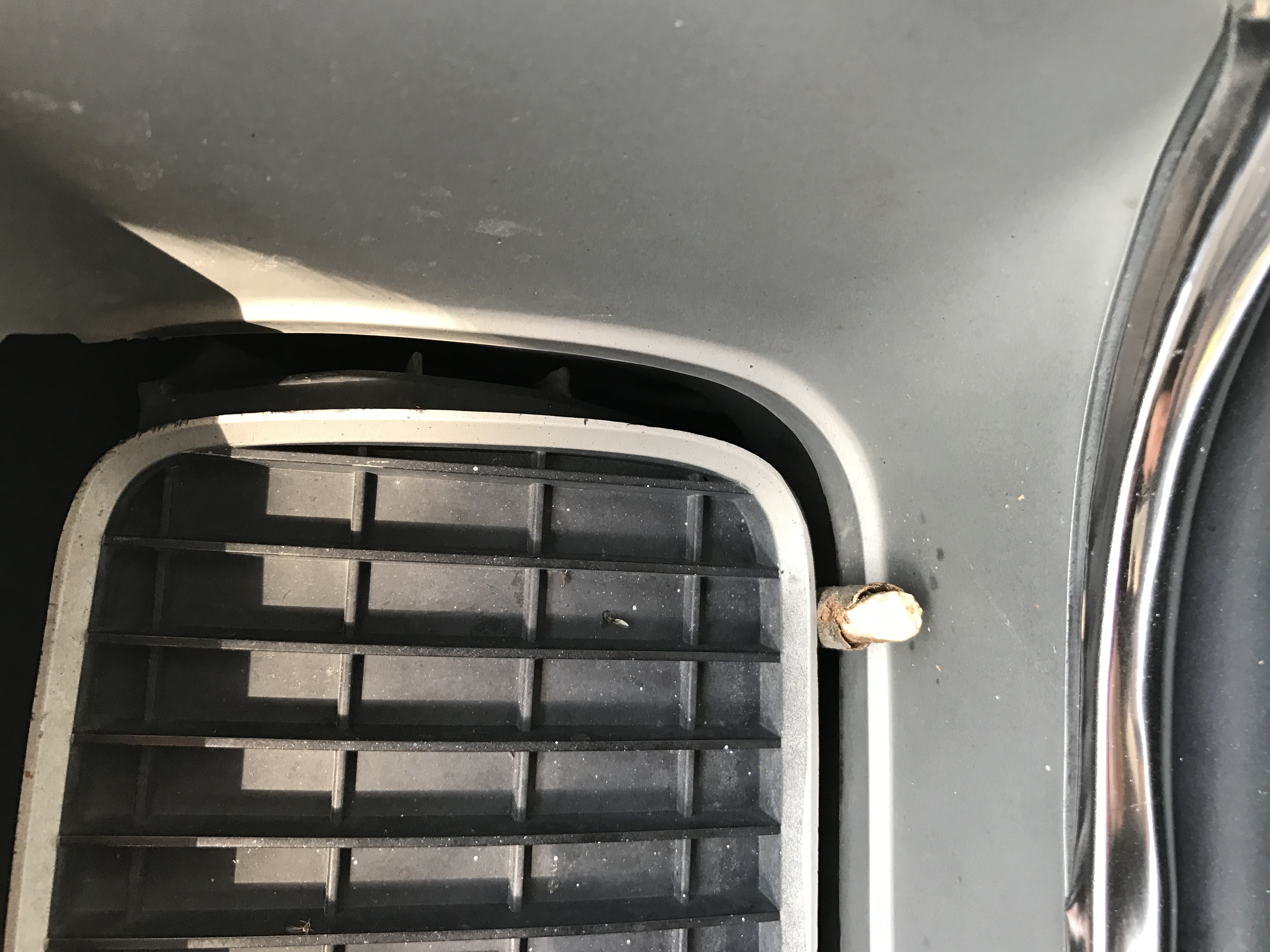

Côté droit (en place)
IMG_0385.JPG [ 1.7 Mio | Vu 3970 fois ]
Du coup,je n'ai pas démonter la trappe qui n'est pas simple a déposé vu les têtes d'écrou
Qui se trouve à l'envers!!donc je vais lui faire une petite réparation sur place.

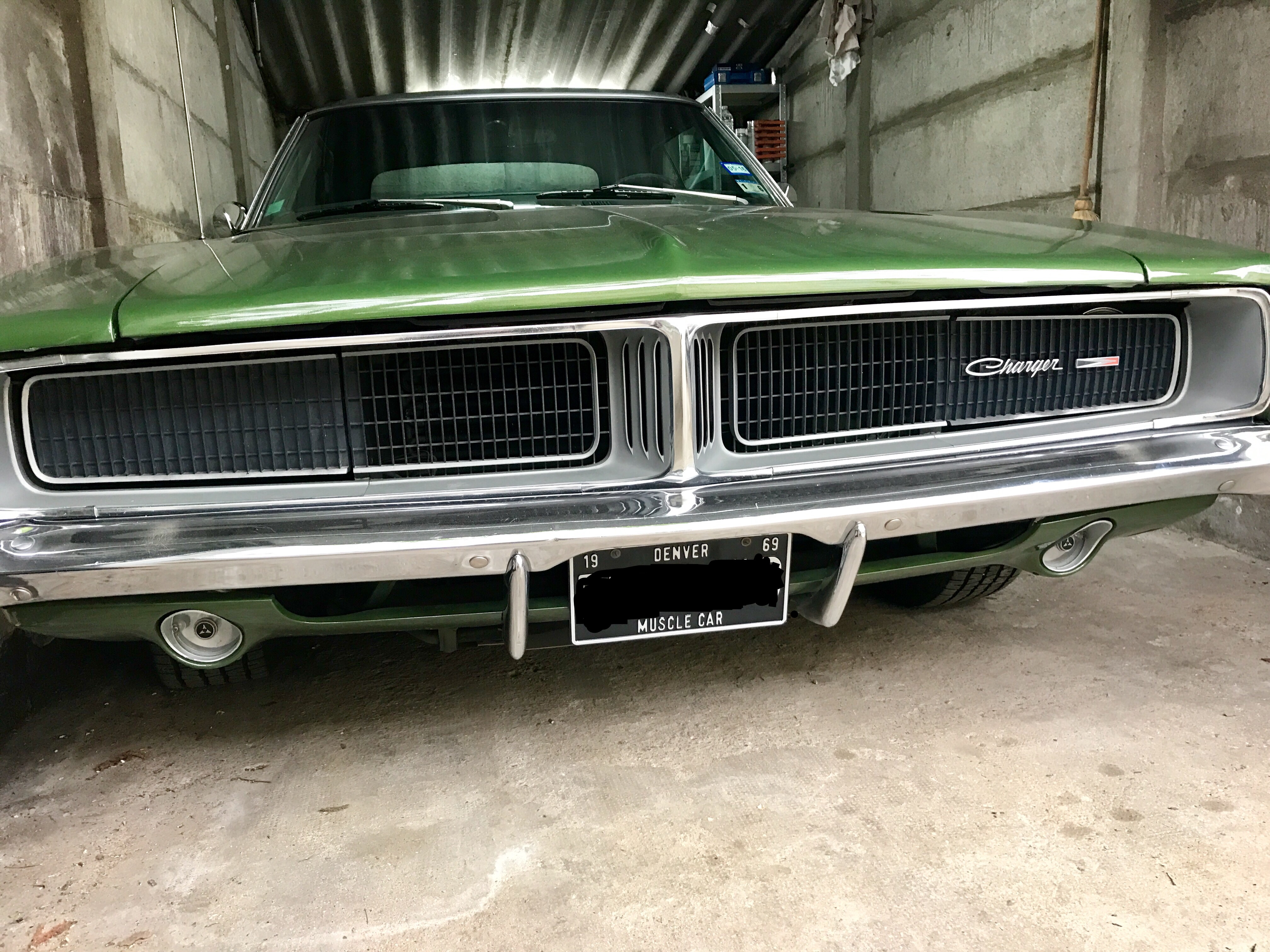

Réparation effectué,ma Charger retrouve son beau regard :whistle: :whistle: :whistle:
IMG_0434.JPG [ 2.37 Mio | Vu 3910 fois ]
Comme se qui c'est dit plus haut,la patte supérieur de la trappe été cassé
Donc la réparation a consisté à collé un morceau de plastique pour stoppée la trappe
Au niveau de la calandre.
IMG_0436.JPG [ 1.44 Mio | Vu 3910 fois ]
Est-ce qui a permis de tout remettre en ligne :)
