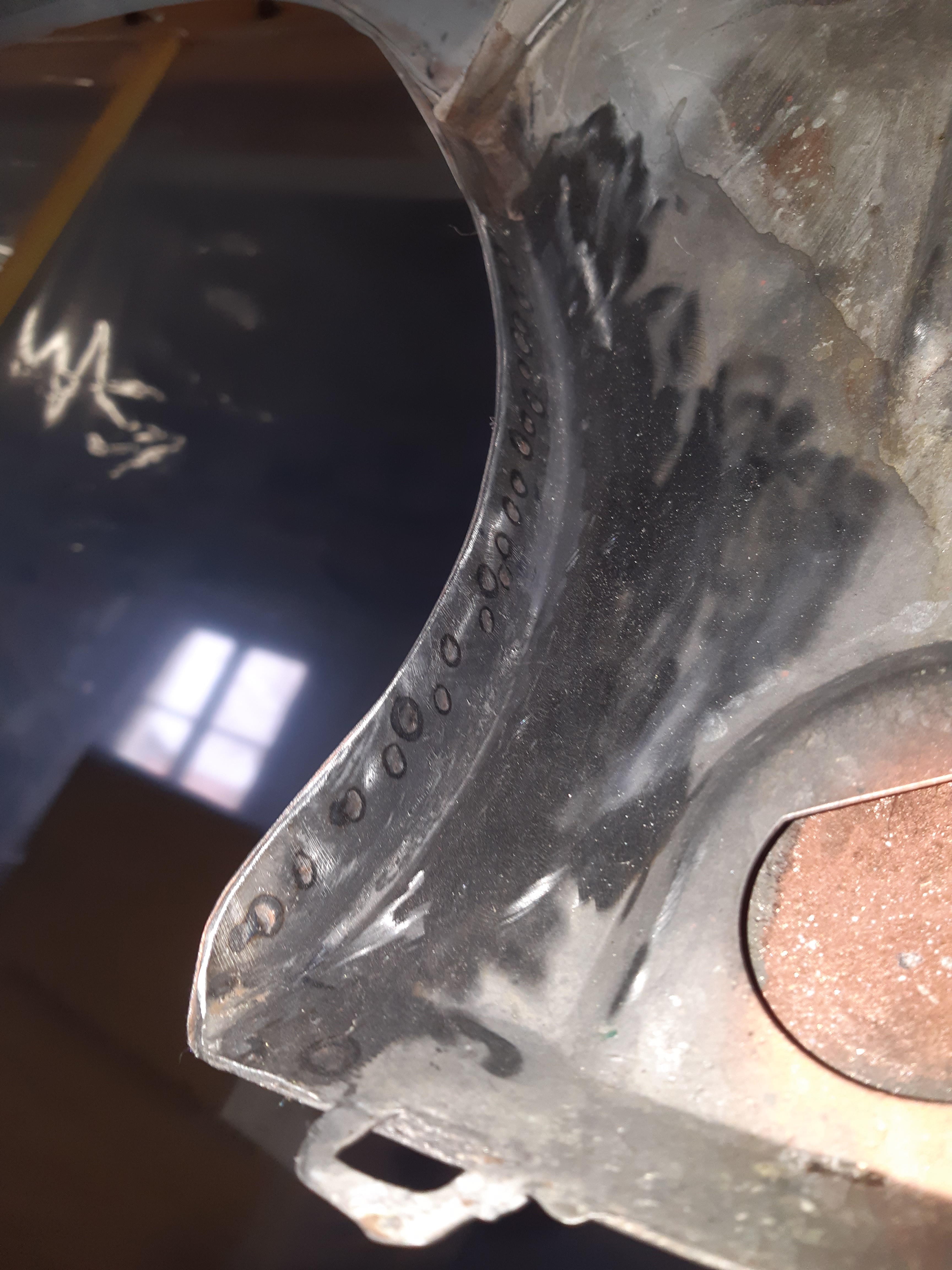

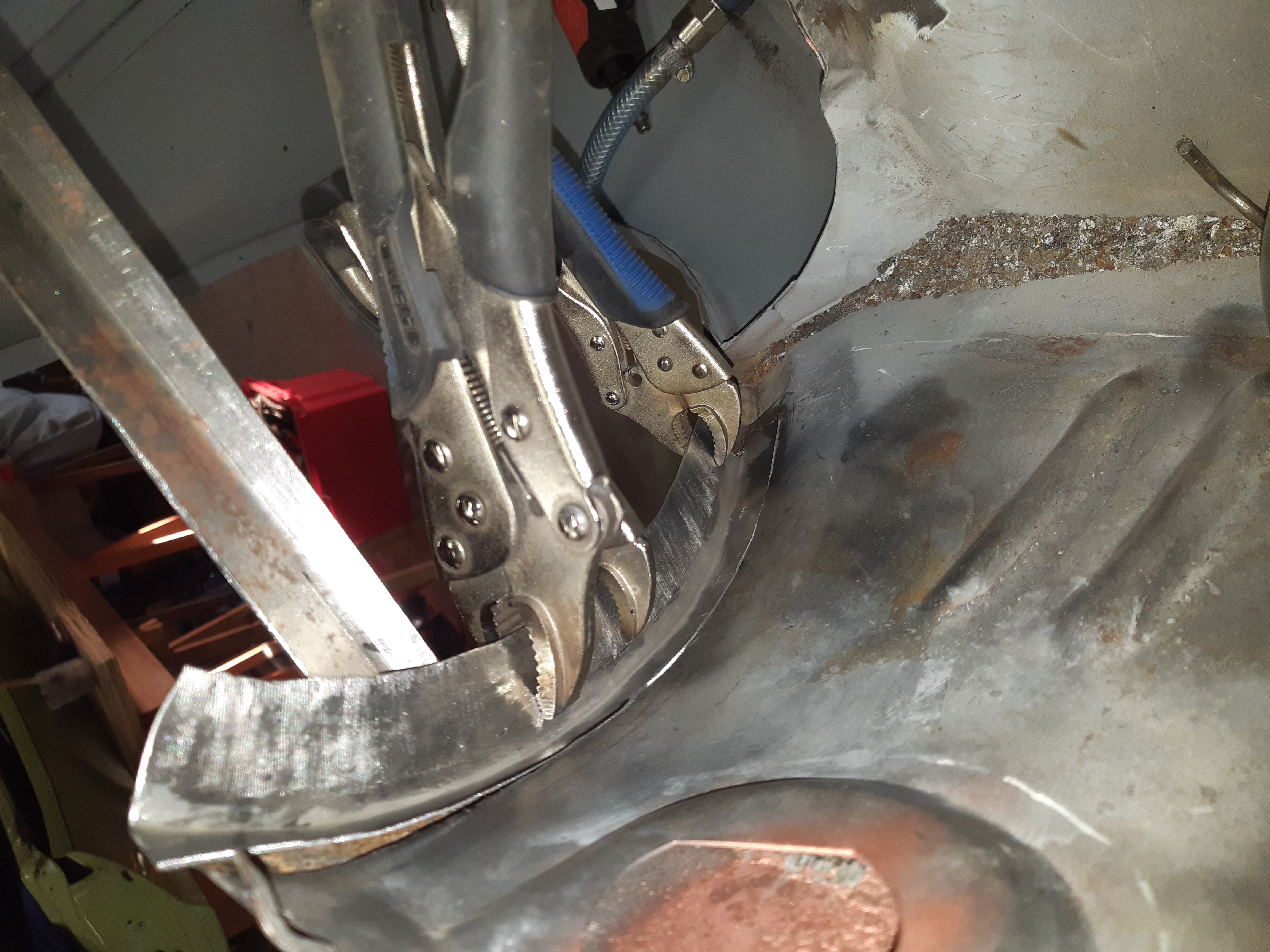

La suite ... changement d'une autre partie pourrie à l'arrière du passage de roue droit
20240820_170021.jpg [ 4.02 Mio | Vu 2243 fois ]
20240831_192921.jpg [ 4.23 Mio | Vu 2243 fois ]
et réalisation d'un patch sur le bas de caisse et sur l'avant du passage de roue ....

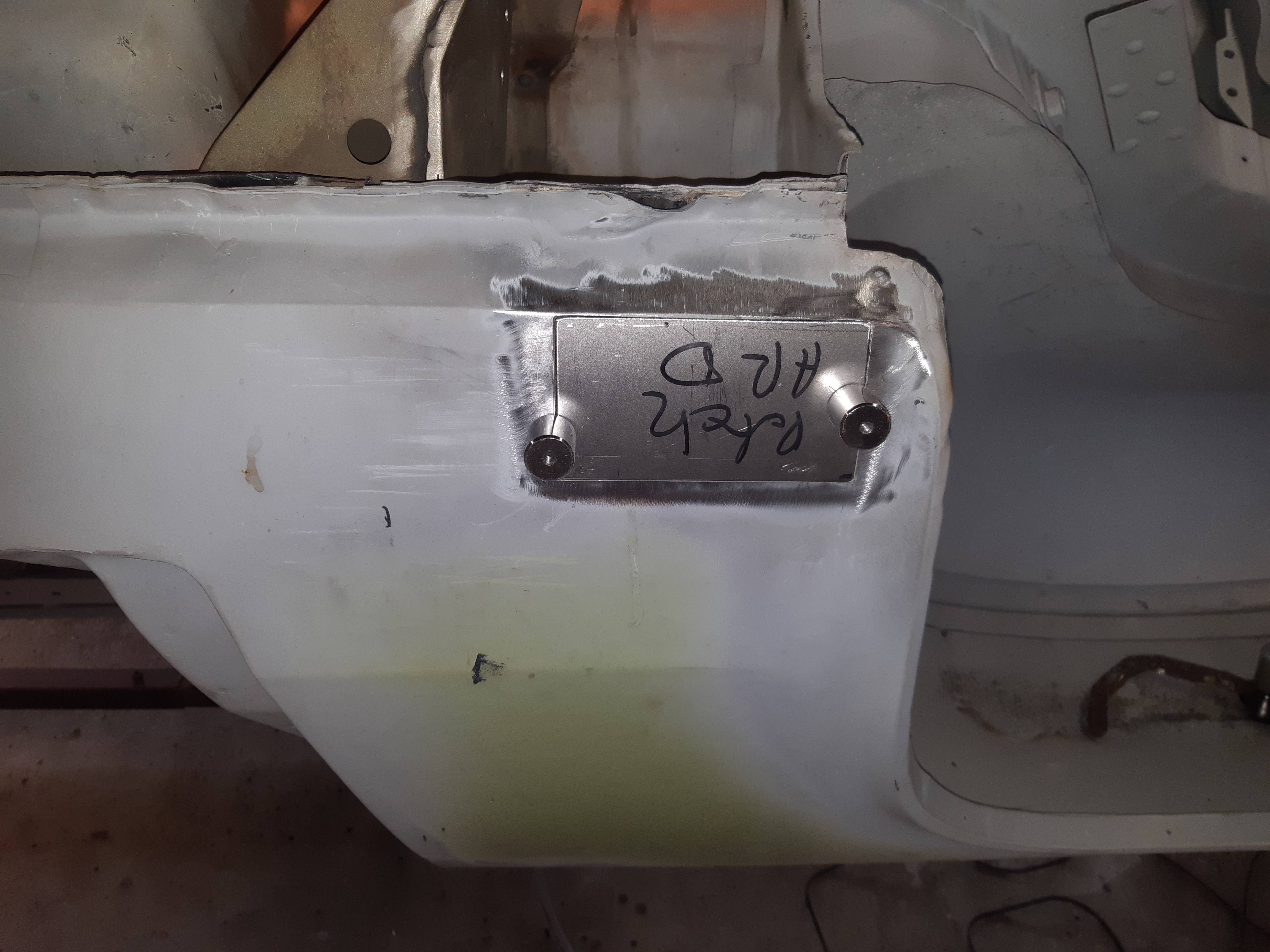

puis soudure et finition du patch du bas de caisse
