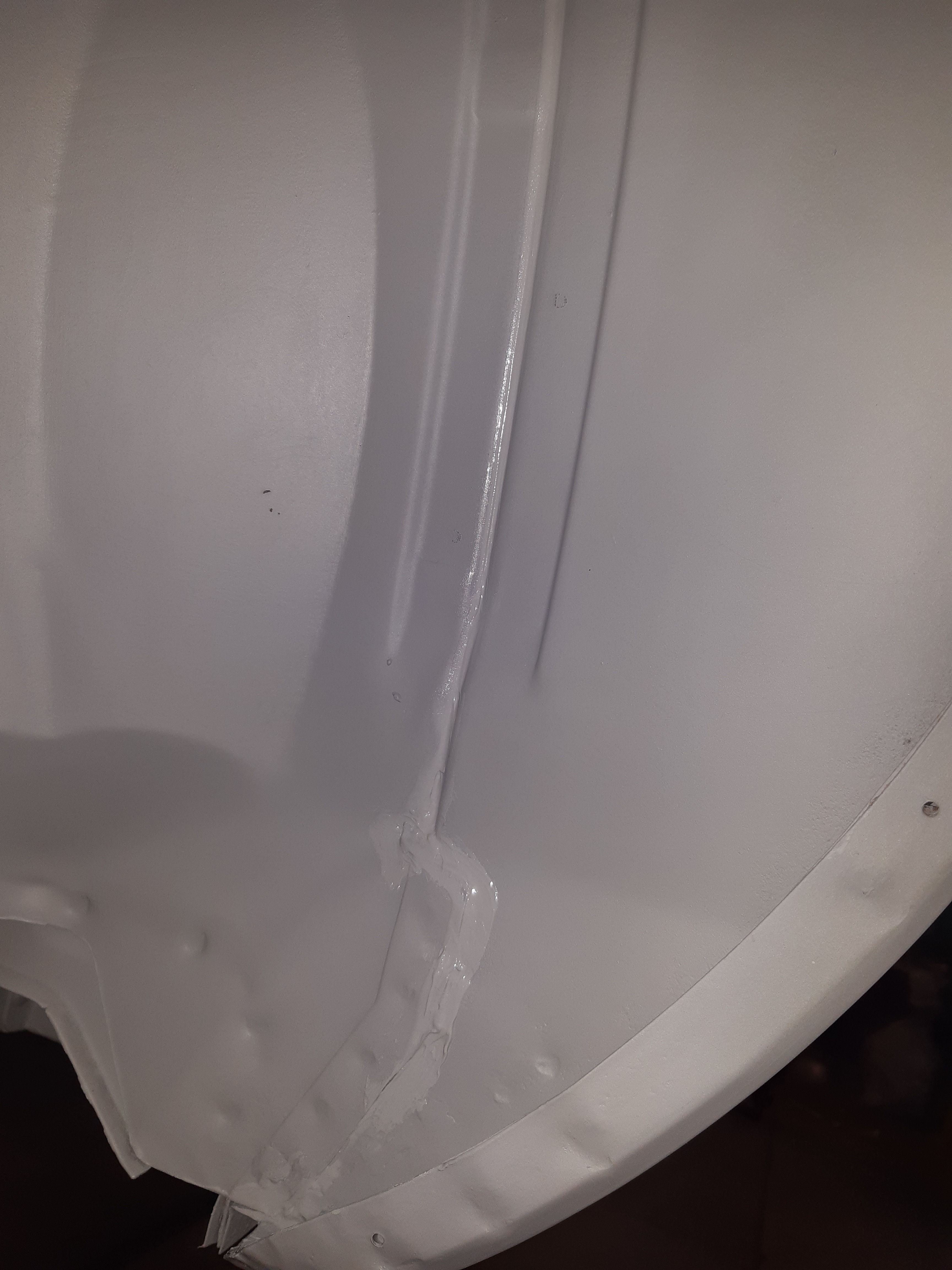

La suite ... changement d'une autre partie pourrie à l'arrière du passage de roue droit
20240820_170021.jpg [ 4.02 Mio | Vu 1844 fois ]
20240831_192921.jpg [ 4.23 Mio | Vu 1844 fois ]
et réalisation d'un patch sur le bas de caisse et sur l'avant du passage de roue ....
20240831_102511.jpg [ 4.74 Mio | Vu 1844 fois ]
20240831_121345.jpg [ 3.87 Mio | Vu 1844 fois ]
20240831_192848.jpg [ 4.39 Mio | Vu 1844 fois ]

puis soudure et finition du patch du bas de caisse
20240922_094221.jpg [ 4.14 Mio | Vu 1836 fois ]
Et celui du passage de roue
20240922_094258.jpg [ 3.87 Mio | Vu 1836 fois ]
Mise en place des tôles de protection des cables
20240922_094444.jpg [ 3.81 Mio | Vu 1836 fois ]
Encore un trou à boucher
20240820_170319.jpg [ 4.47 Mio | Vu 1836 fois ]
20240826_165152.jpg [ 4.98 Mio | Vu 1836 fois ]
et voilà pour les dessous ...
