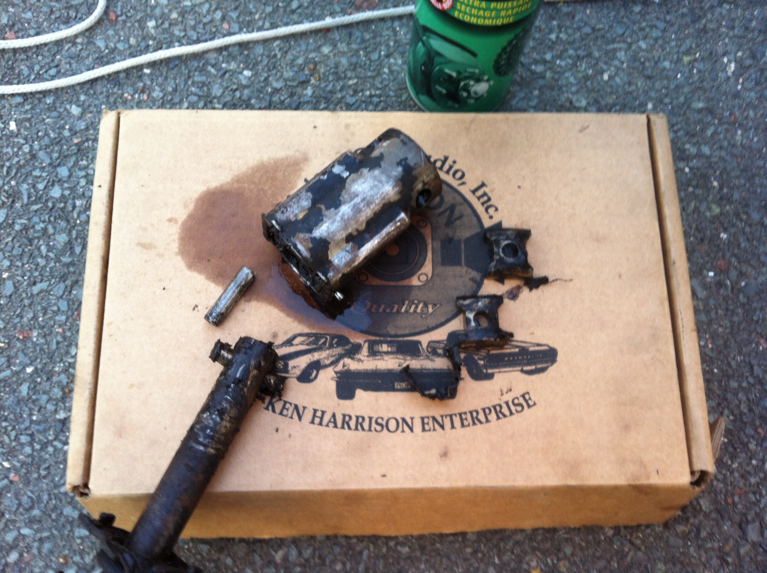

Léger déterrage, je viens de sabler mon shifter et sa tringlerie et un pote qui restaure des véhicules de la 2nde guerre m'a conseillé et fait testé le phosprim 4090 de chez restom en tant que primaire d'accroche antirouille...
Il en est très content.
A voir dans le temps ce que ca donnera...

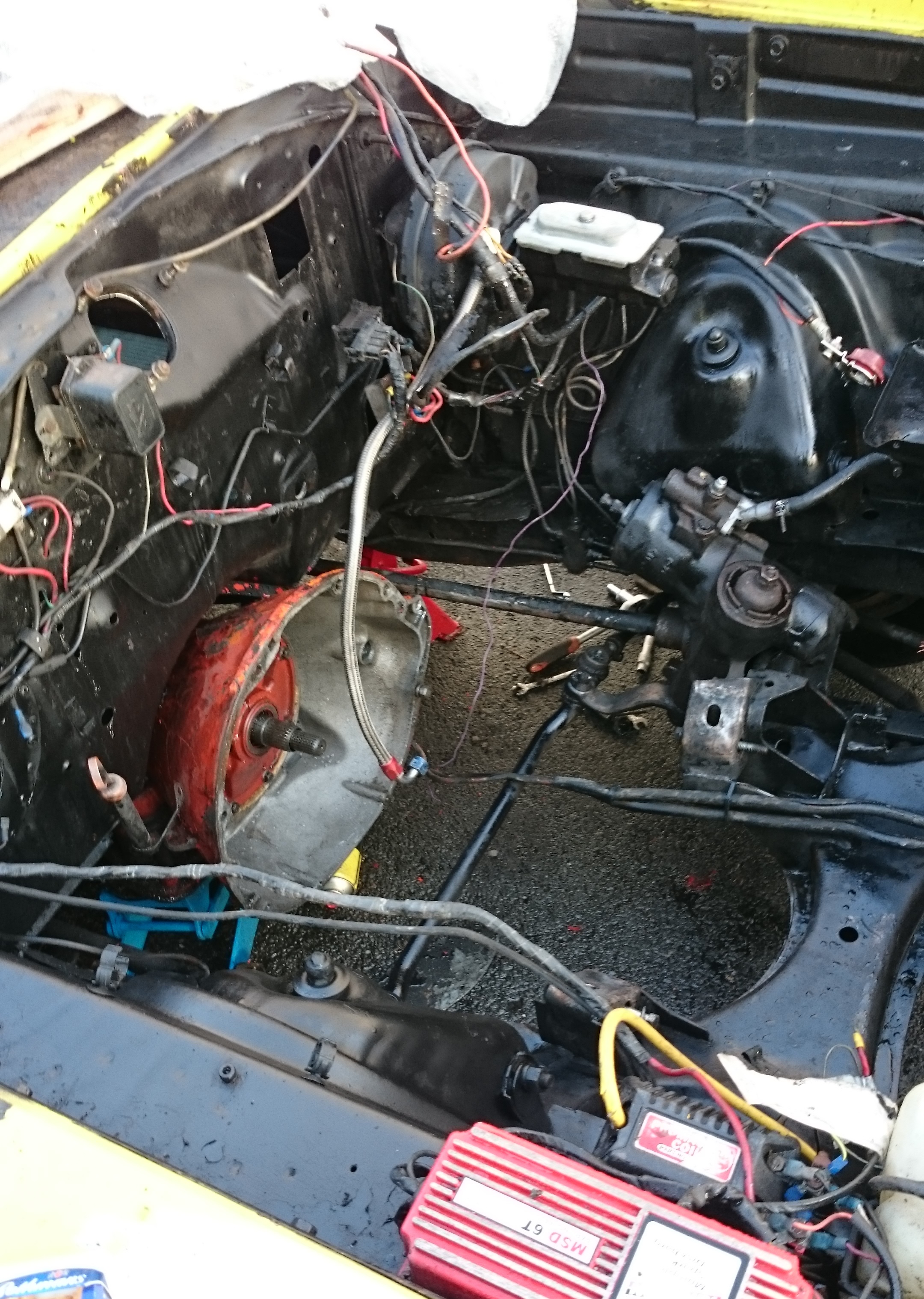

Grace à la chèvre trouvée en location, je lance mon swap de mon 400 et de ma 727.
Je vais lui remettre un autre 400 et une autre 727, et je vais prendre le temps de faire une petite prépa tranquillement (quand les sous rentrerons un peu...)
Le faisceau électrique est refait, reste plus qu'à le remettre en place avec le tdb qui sort du sablage et de l'epoxy.
La pédale de frein et son mécanisme, le frein à main, et divers autres éléments intérieurs sortent du sablage et de l'epoxy.
Remontage à suivre et photos aussi

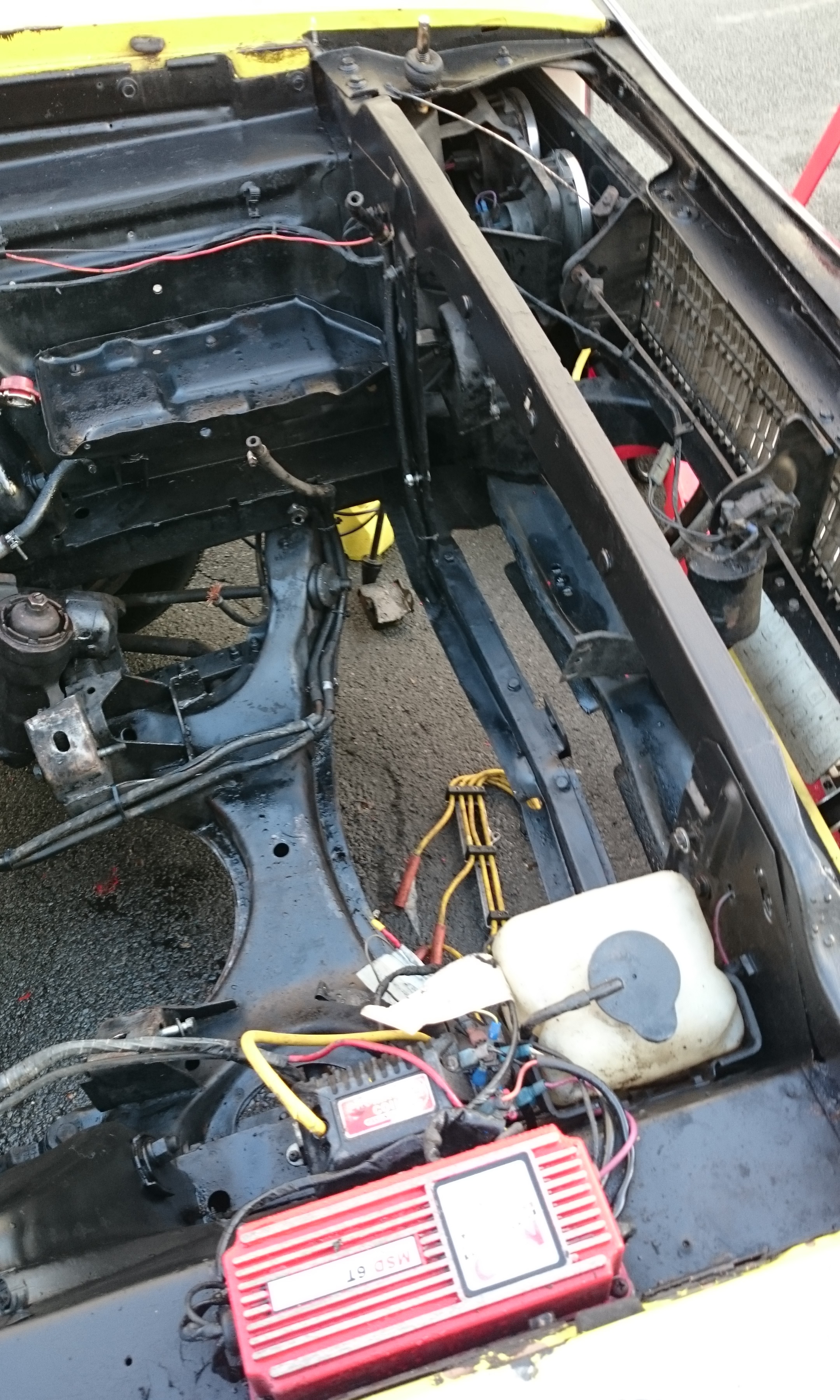

Ca fait vide !!!! Gros nettoyage en cours avant la remise du nouveau moteur

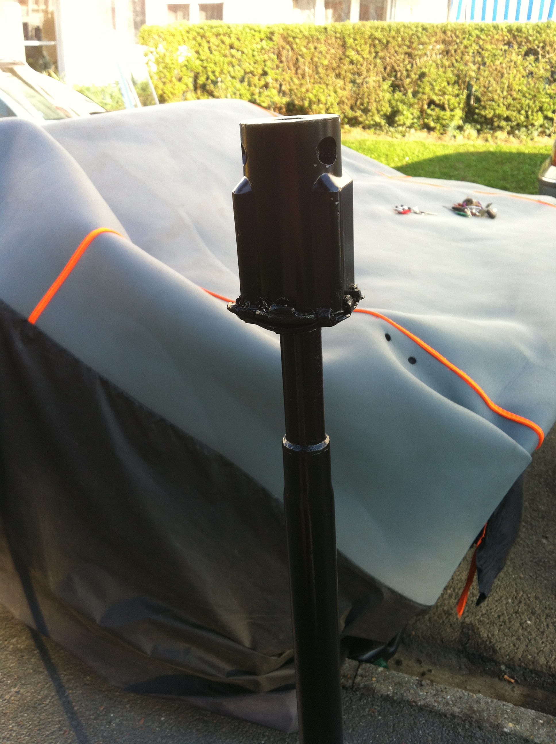

Sale tête la colonne de direction

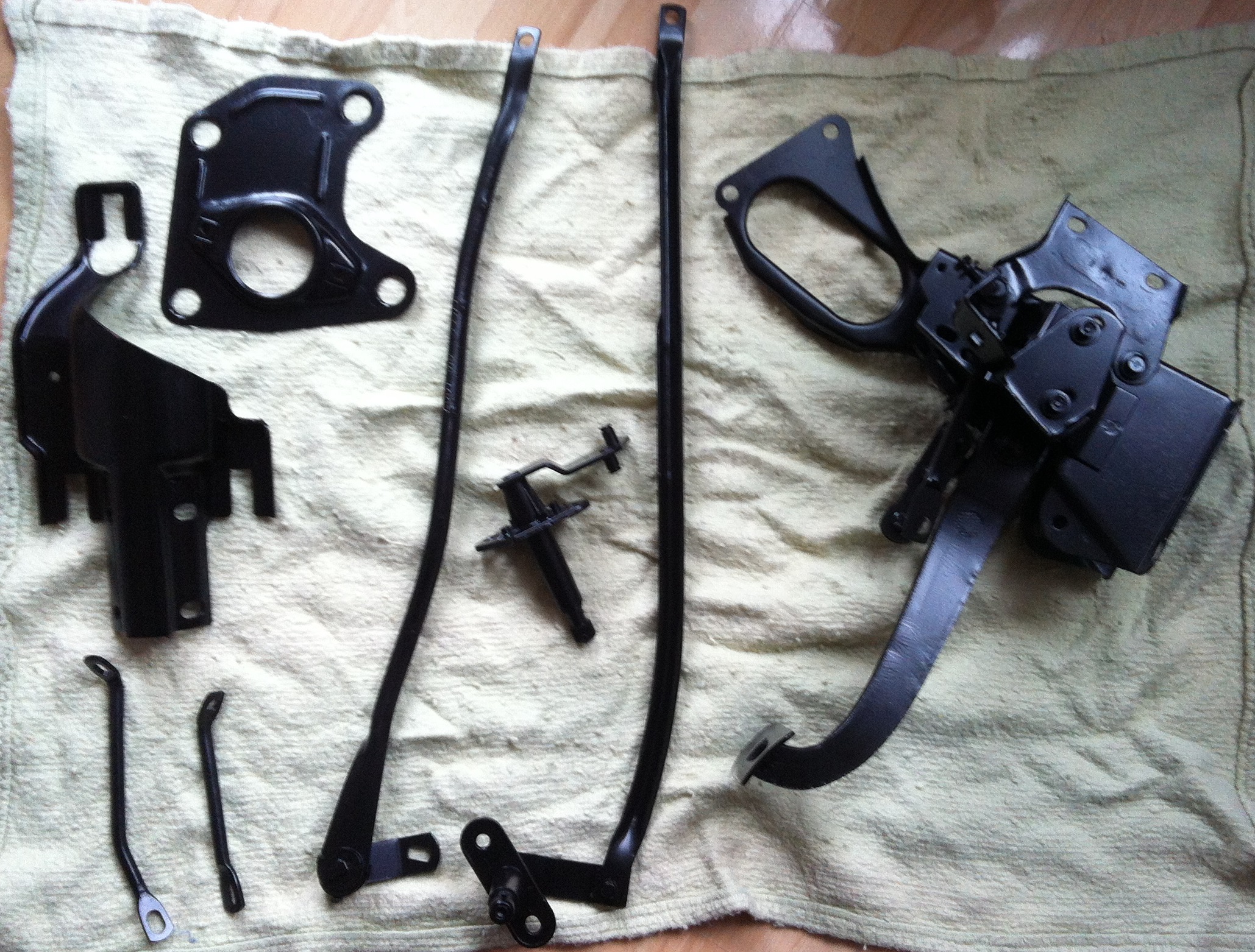

Et quelques pièces sablées et peinture époxy

bon la c'est pas des pièces d'usures donc un sablage, une peinture et ça repart.
Sur d'autre pièces c'est moins évident je pense.
Et puis bon y faire soi même c'est une satisfaction personnel 8)
En tout cas travail soigné :clap:

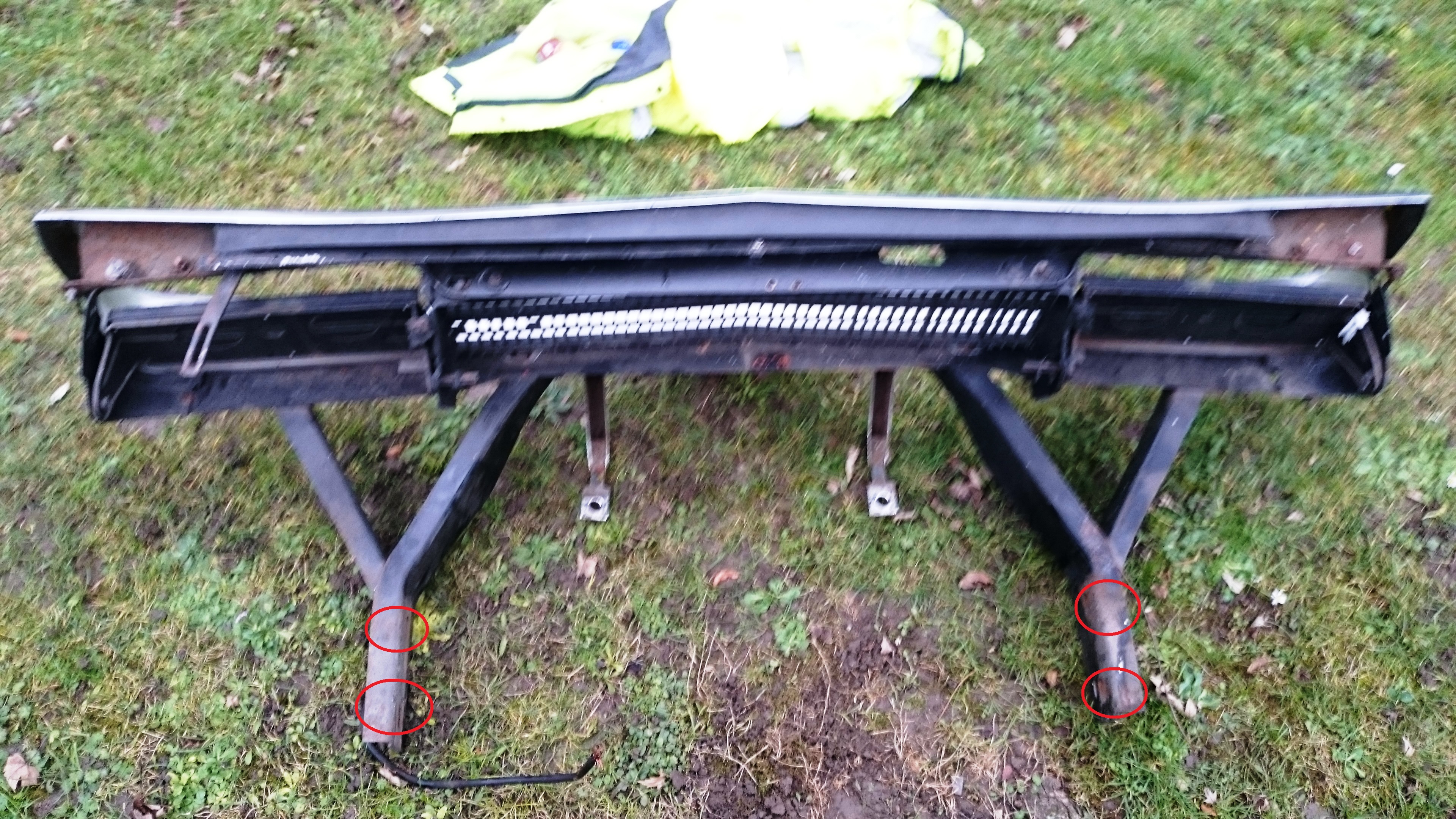

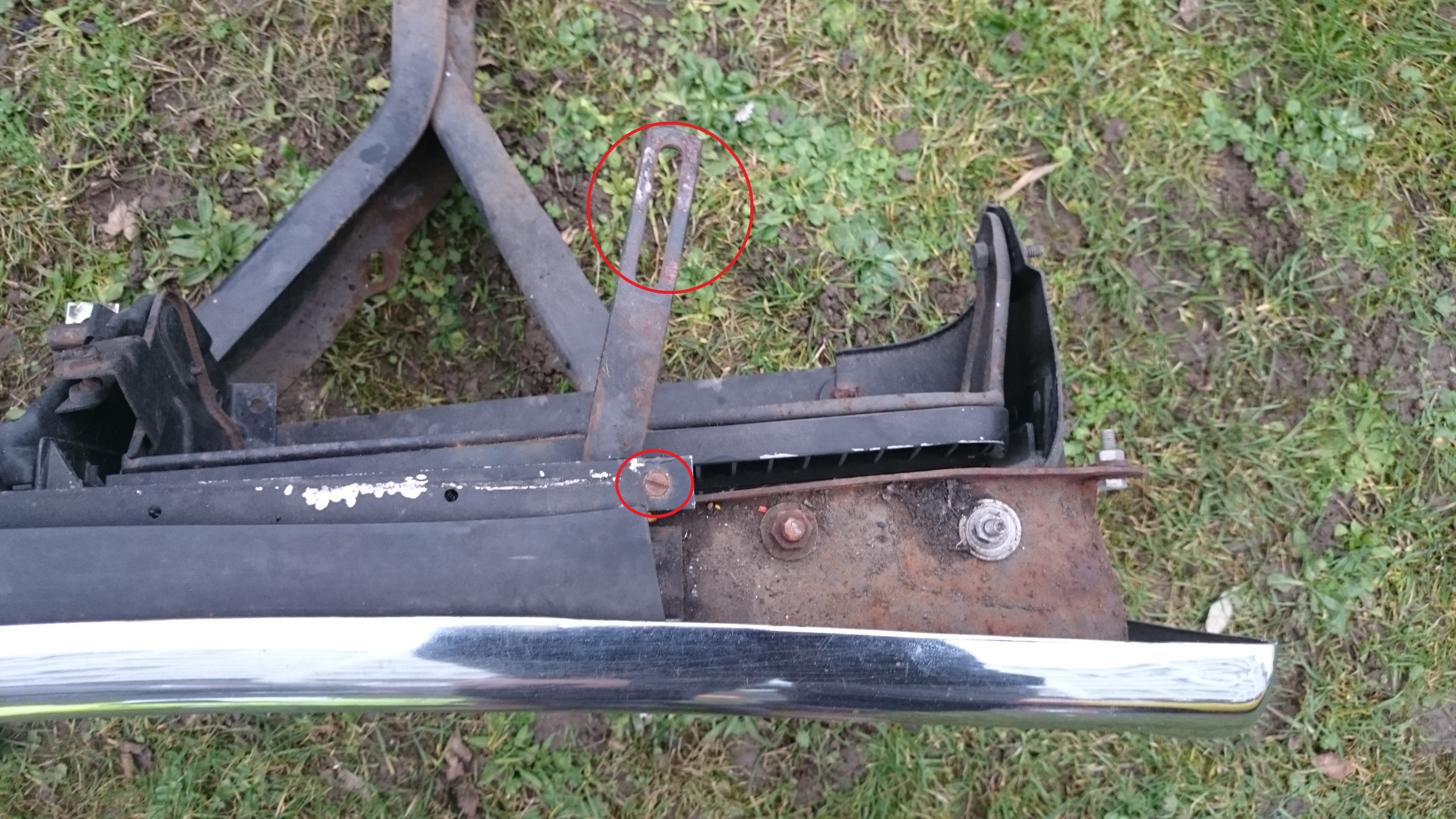

Allez on va essayer de faire un truc à peu près clair :
L'opération peut être réalisé seul (ce que j'ai fait) mais est préférable à 2 pour la sortie de l'ensemble.

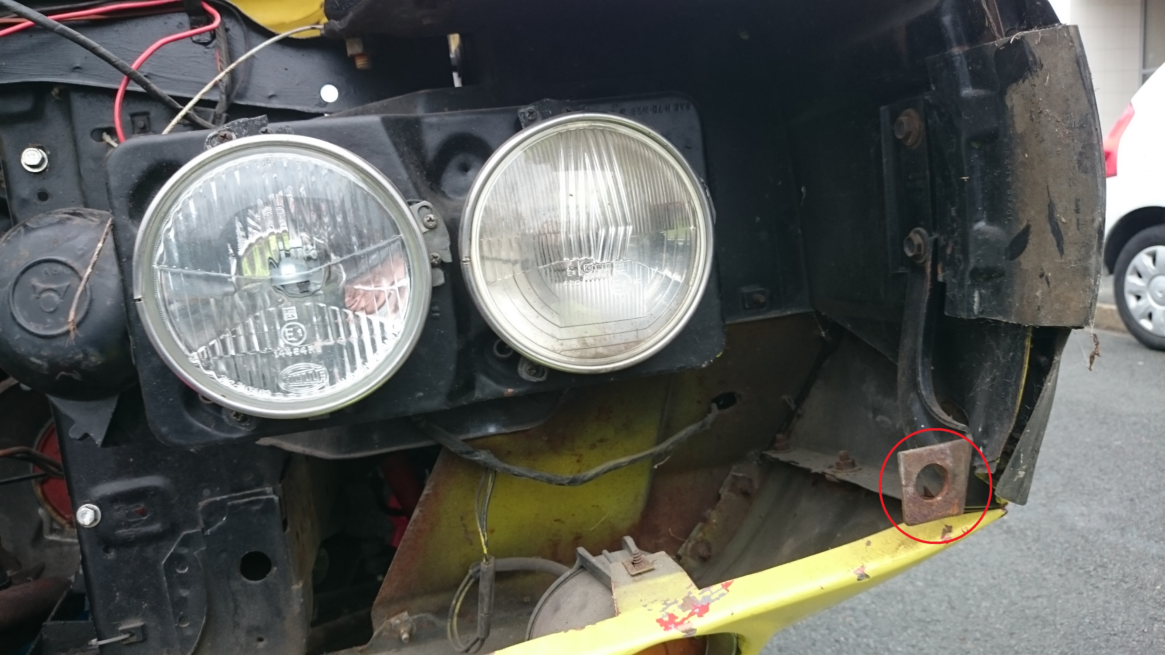

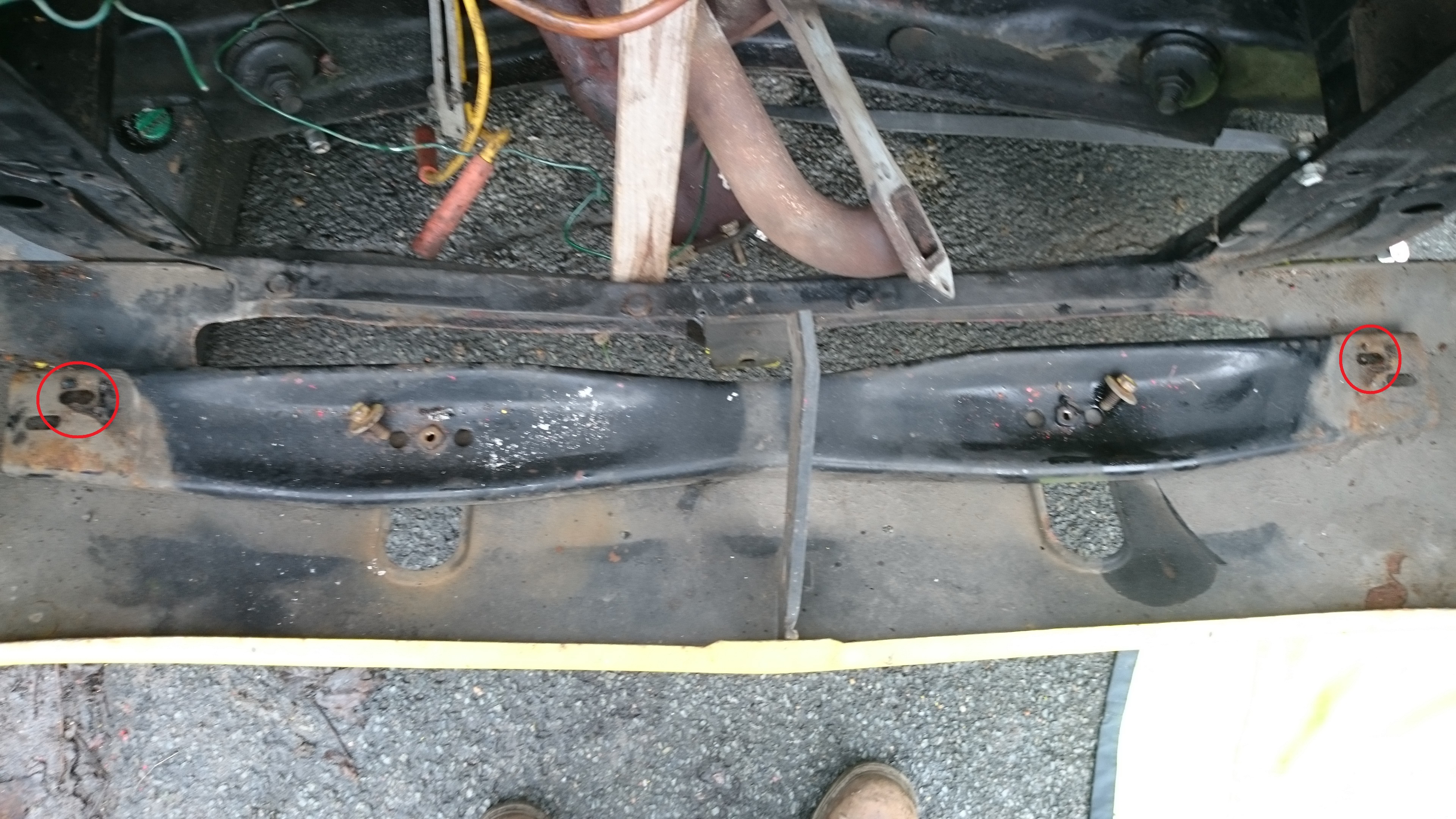

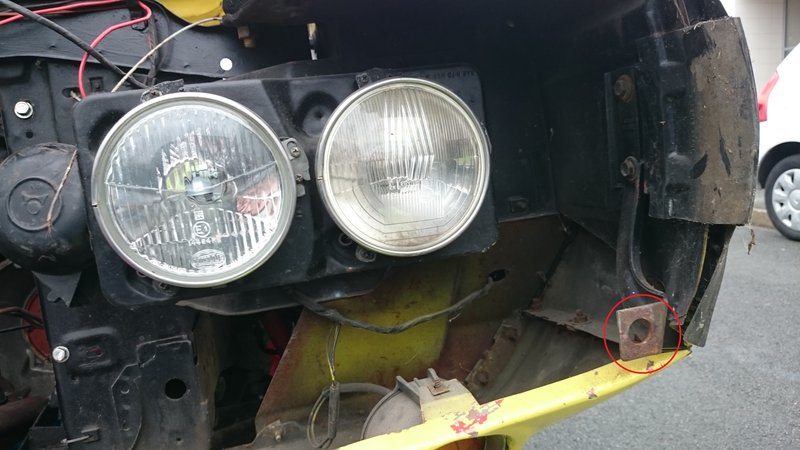

Important : penser à débrancher le moteur qui permet l'ouverture des panneaux de feux (perso je l'ai carrément démonté) et à vérifier si une masse n'a pas été prise quelque part (je pense à la zone fixé au chassis...)
J'ai commencé par retirer les boulons de la barre transverse qui fixe la front valance à la face avant
Puis les boulons qui maintiennent le haut de la face avant
Puis les boulons cachés derrières la calandre
Et enfin les 4 boulons qui maintiennent la face avant au chassis<br />Et Hop tout vient
Et Hop tout vient
