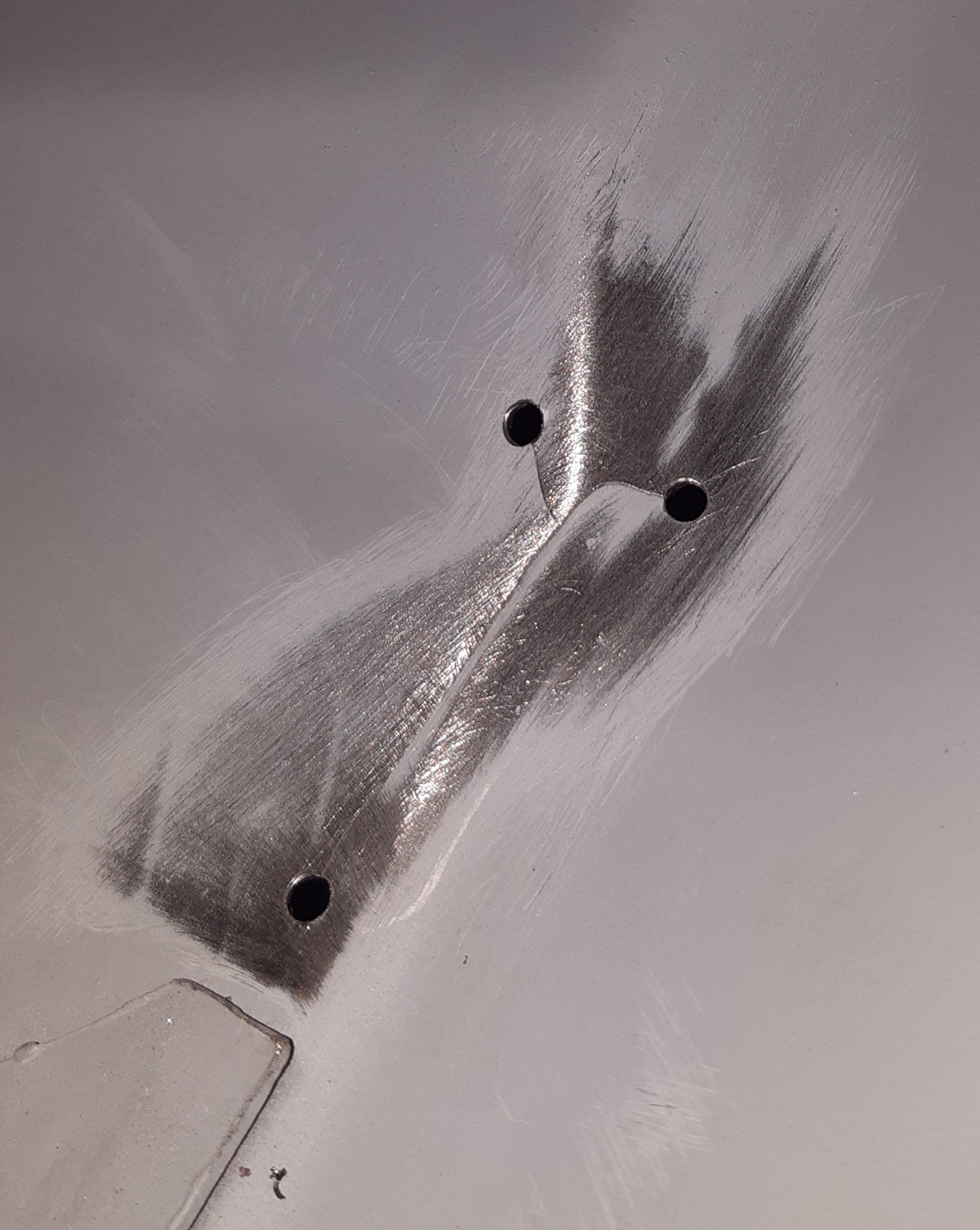

Refabrication de quelques petites pièces sousle chassis ...
Rattrapage de quelques fissures....
Fabrication de nouveaux ancrages pour la barre stabilisatrice arrière .
Avant ...
Après...
voilà pour aujourd'hui
A suivre...

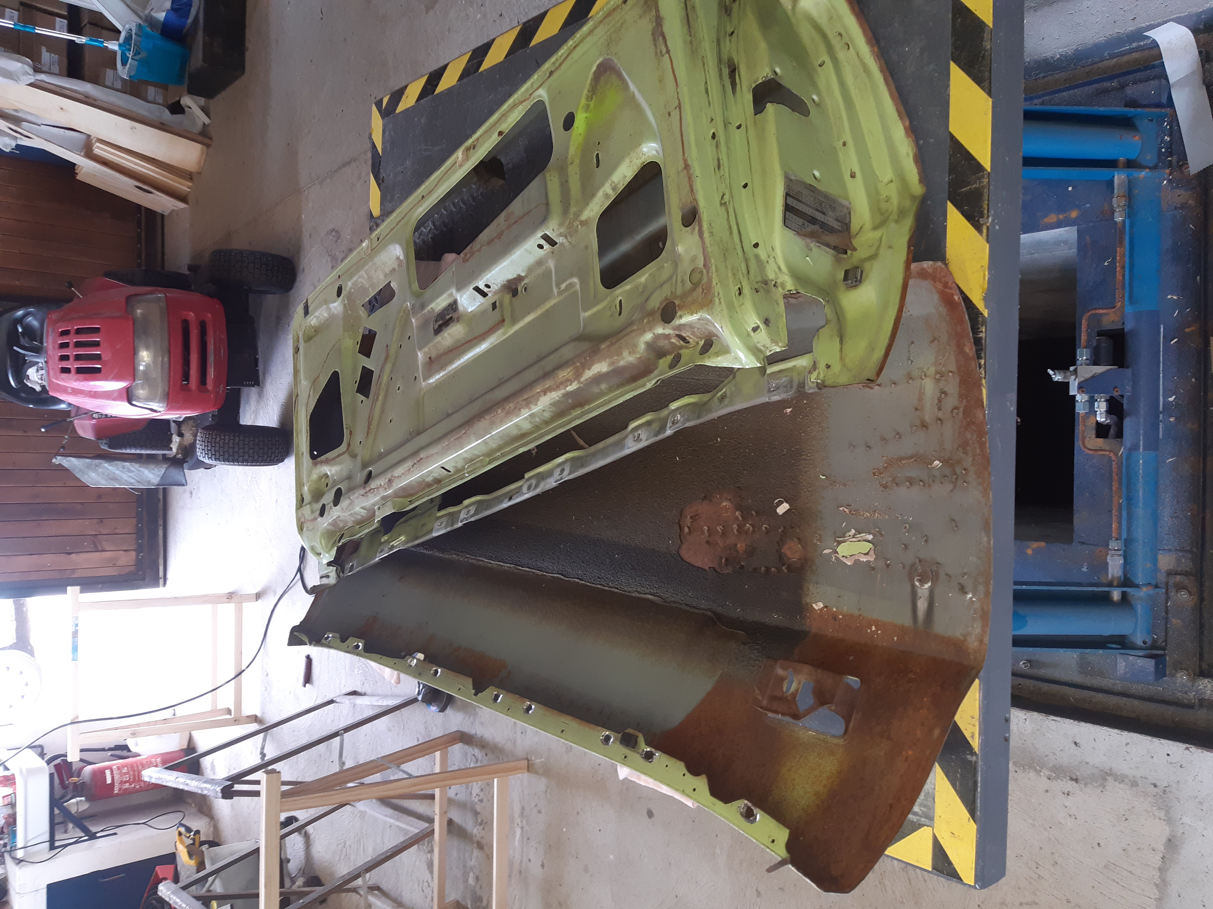

Avant d'attaquer la carrosserie, je ma suis dit que ce serait , peut-être , une bonne idée de la poser sur une sorte de "marbre" pour éviter qu'elle ne se tortille ,le but étant de changer les parties pourries, j'avais la feraille en stock donc GO !
une fois la caisse posée , démontage de la porte pour changement du panneau.
Vu de la couche de mastic et l'état du panneau , pas de regrets ...
Découpe du panneau.
et voilà ,commande du nouveau panneau ....
en attendant reprise des trous dans le coffre ...

Puis , récéption du panneau de porte ...
Il est bôôô!!
et exédition chez un carrossier du coin pour mise en place ! ... ça , je ne m'y sentais pas , mais pas du tout !!!!
et voilà !
Mise en place sur la caisse pour repère lors de la suite...
