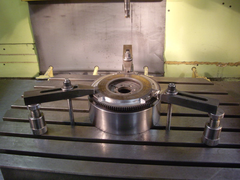

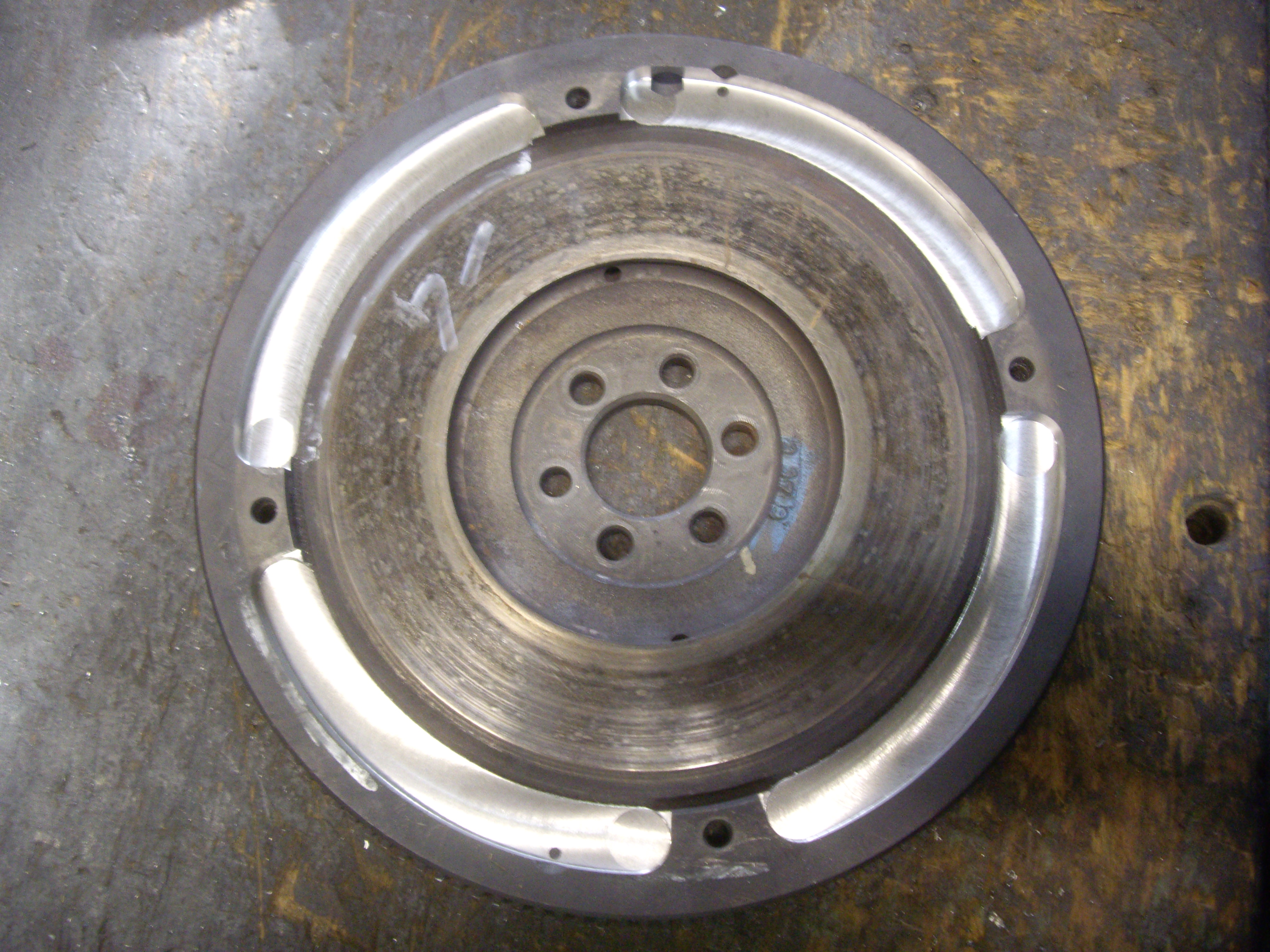

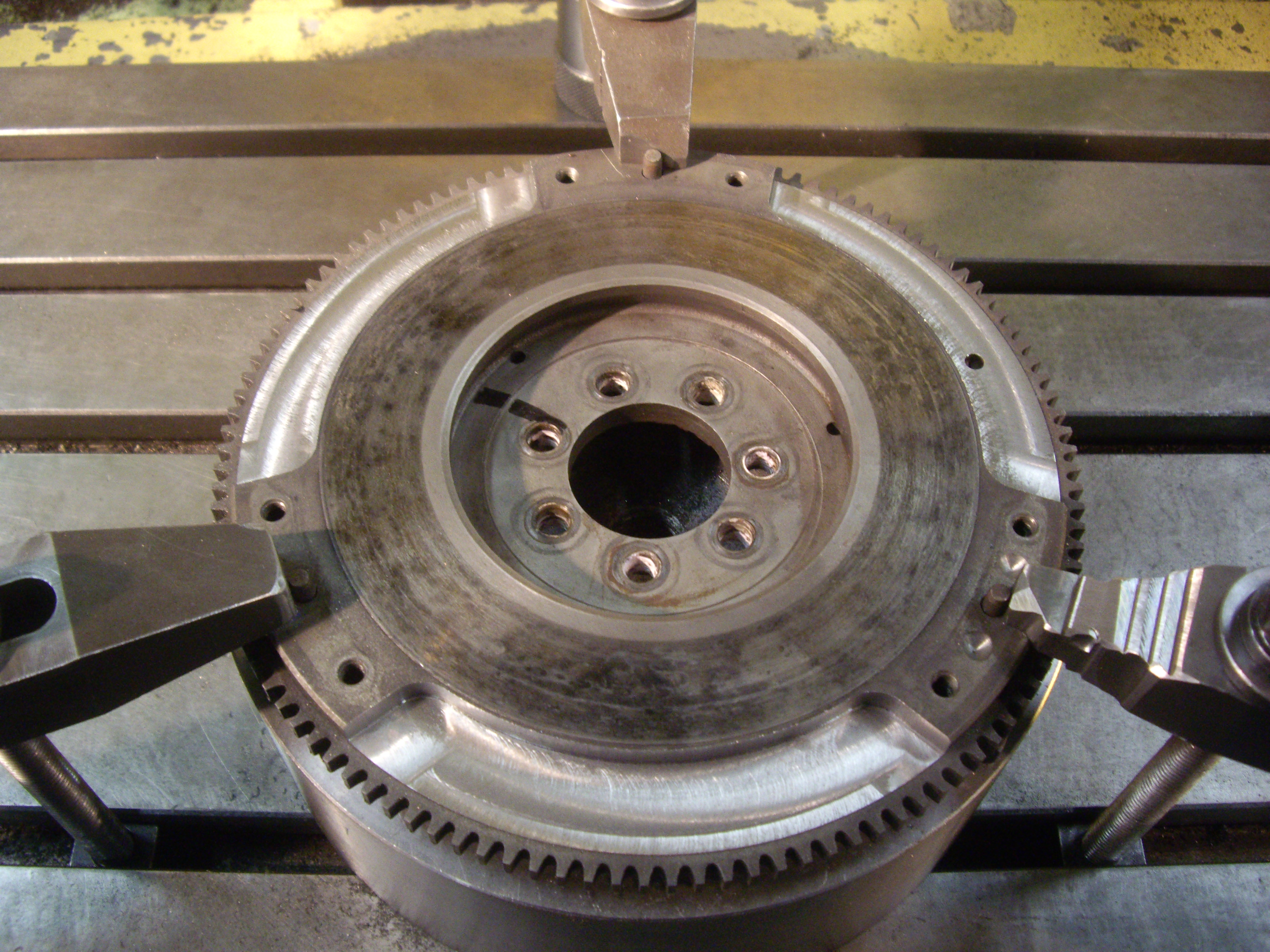

Allez... je déterre, j'ai un peu de nouveau depuis le temps.
De l'allégement de volant moteur... recto/verso:

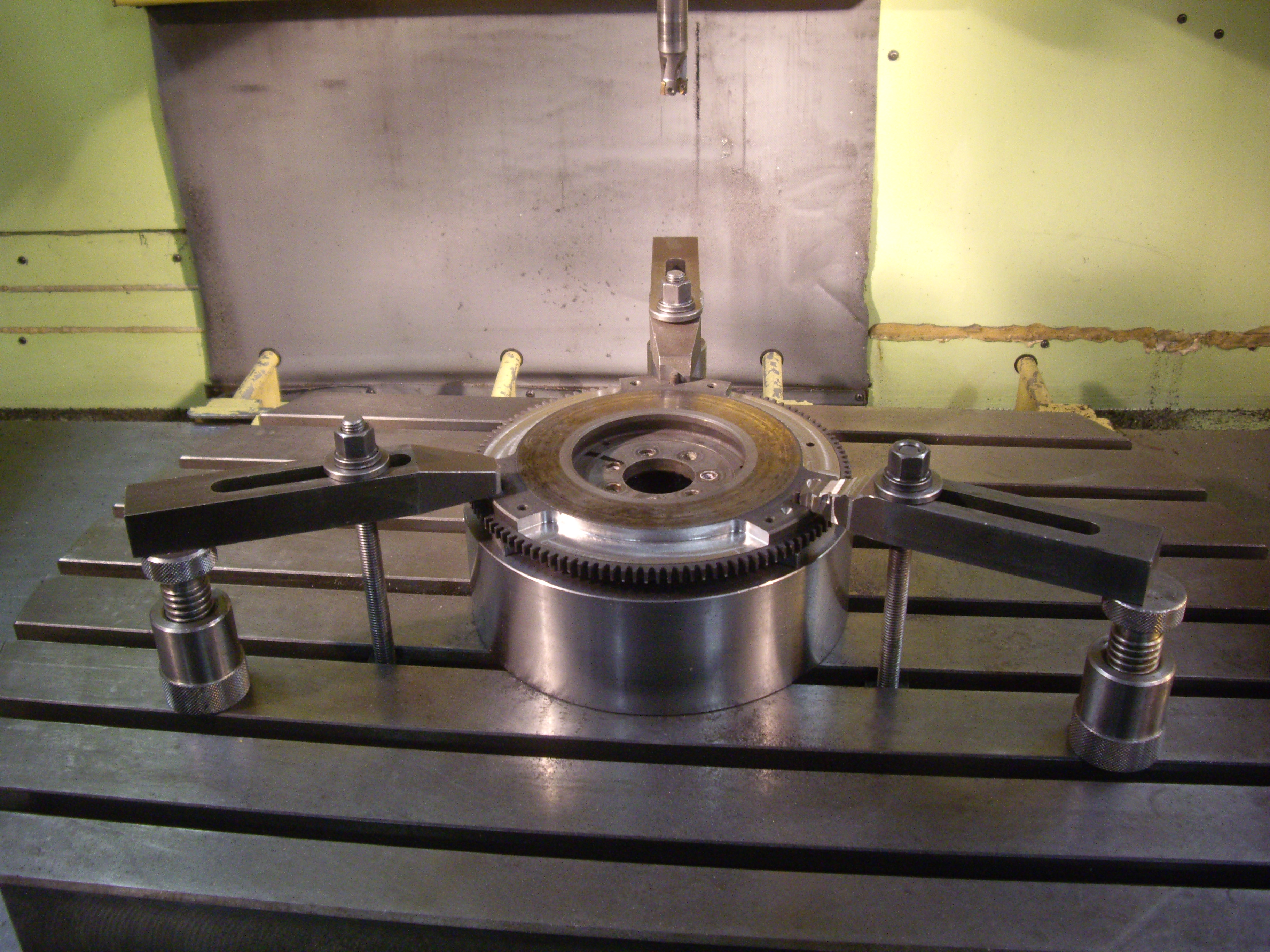

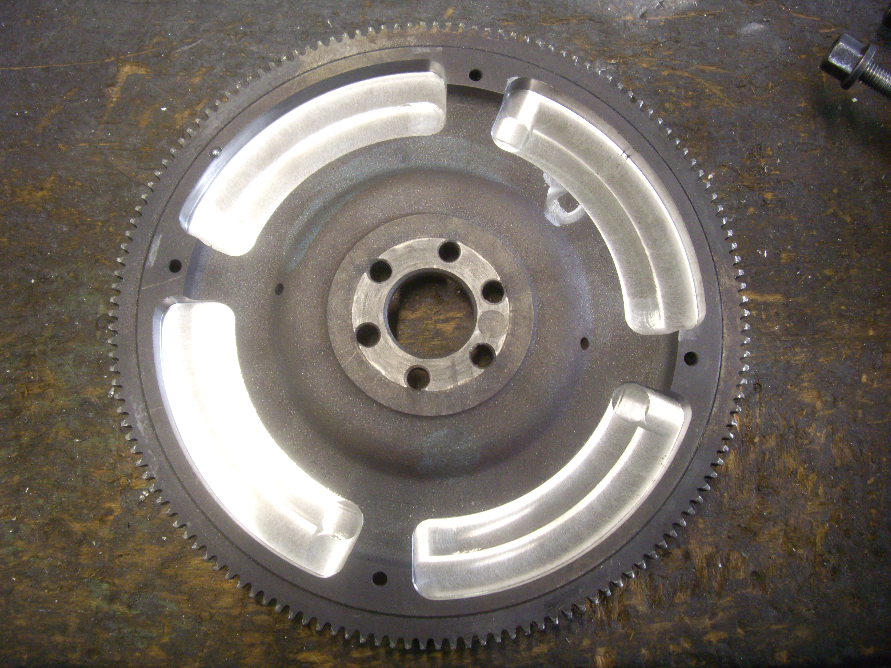

un autre...

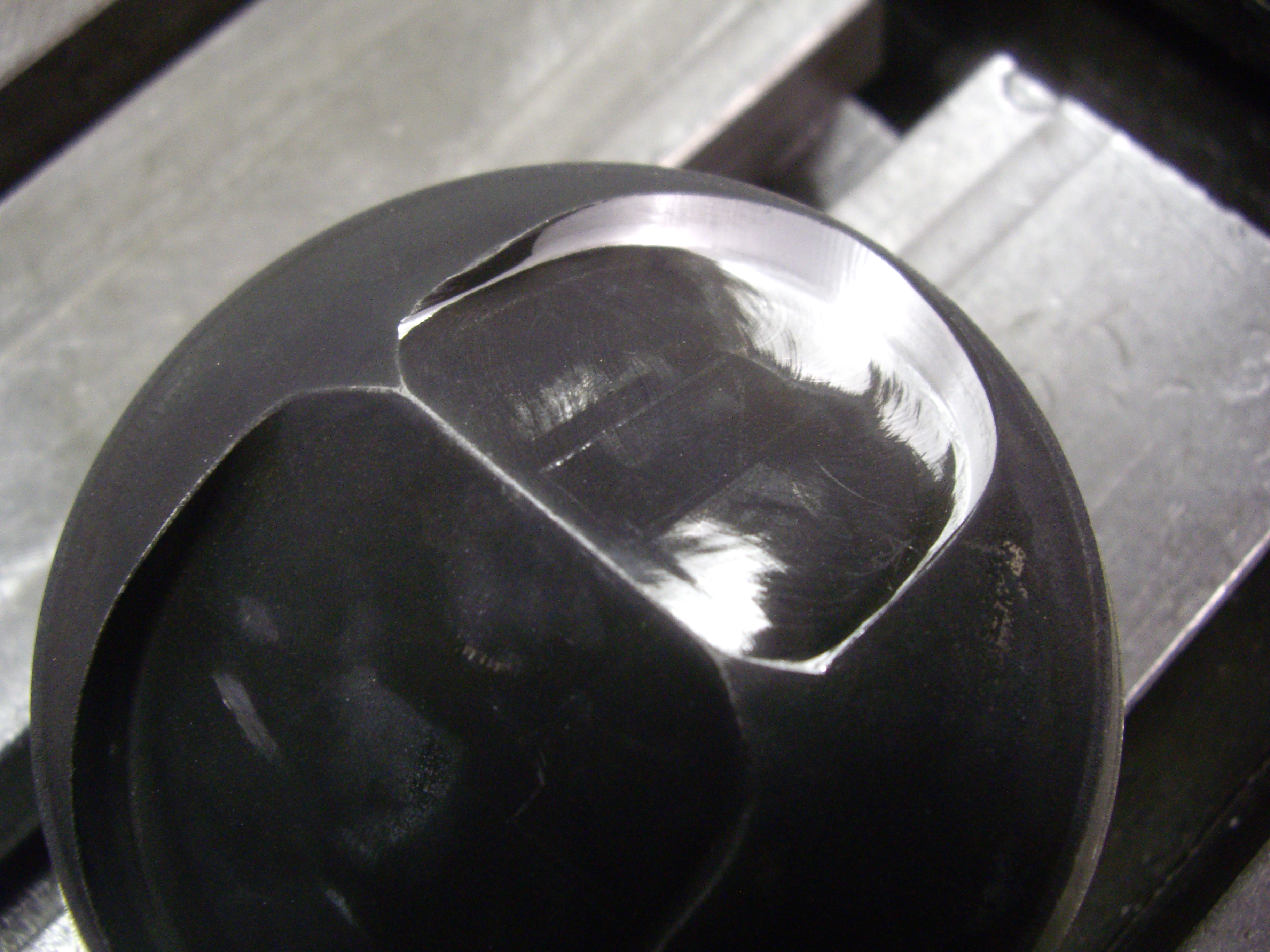

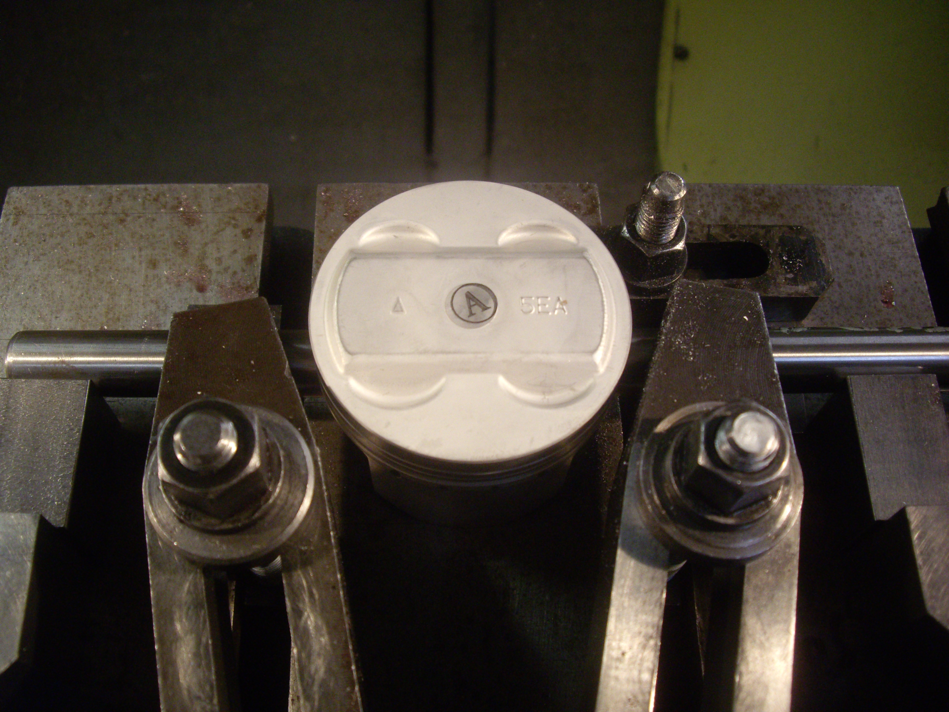

Re: Mon taf: l/'/usinage

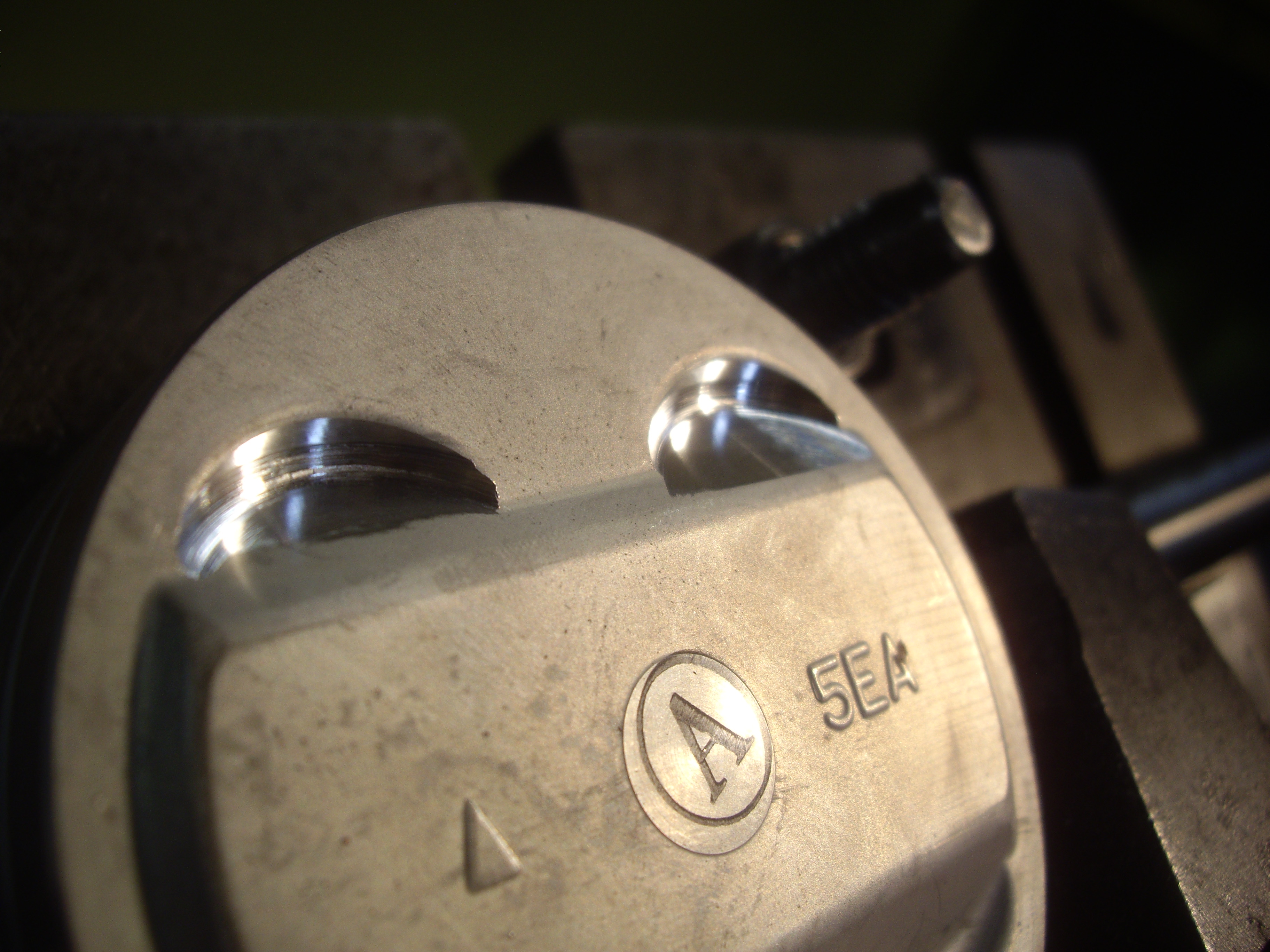

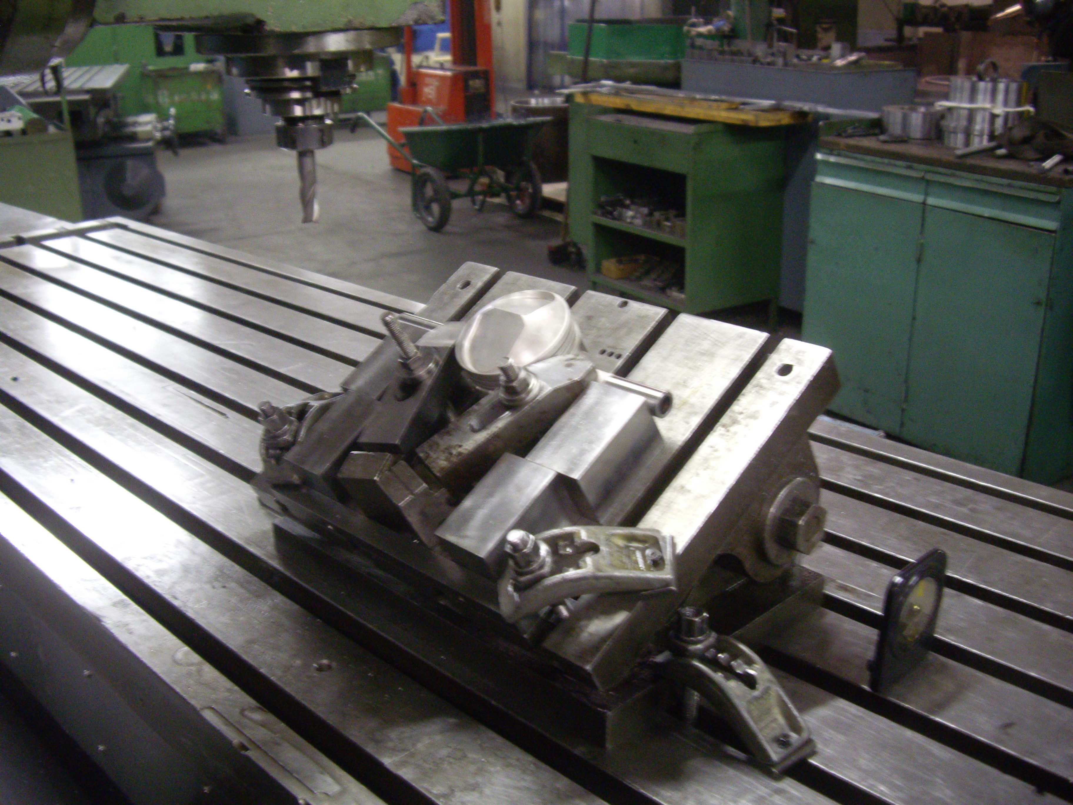

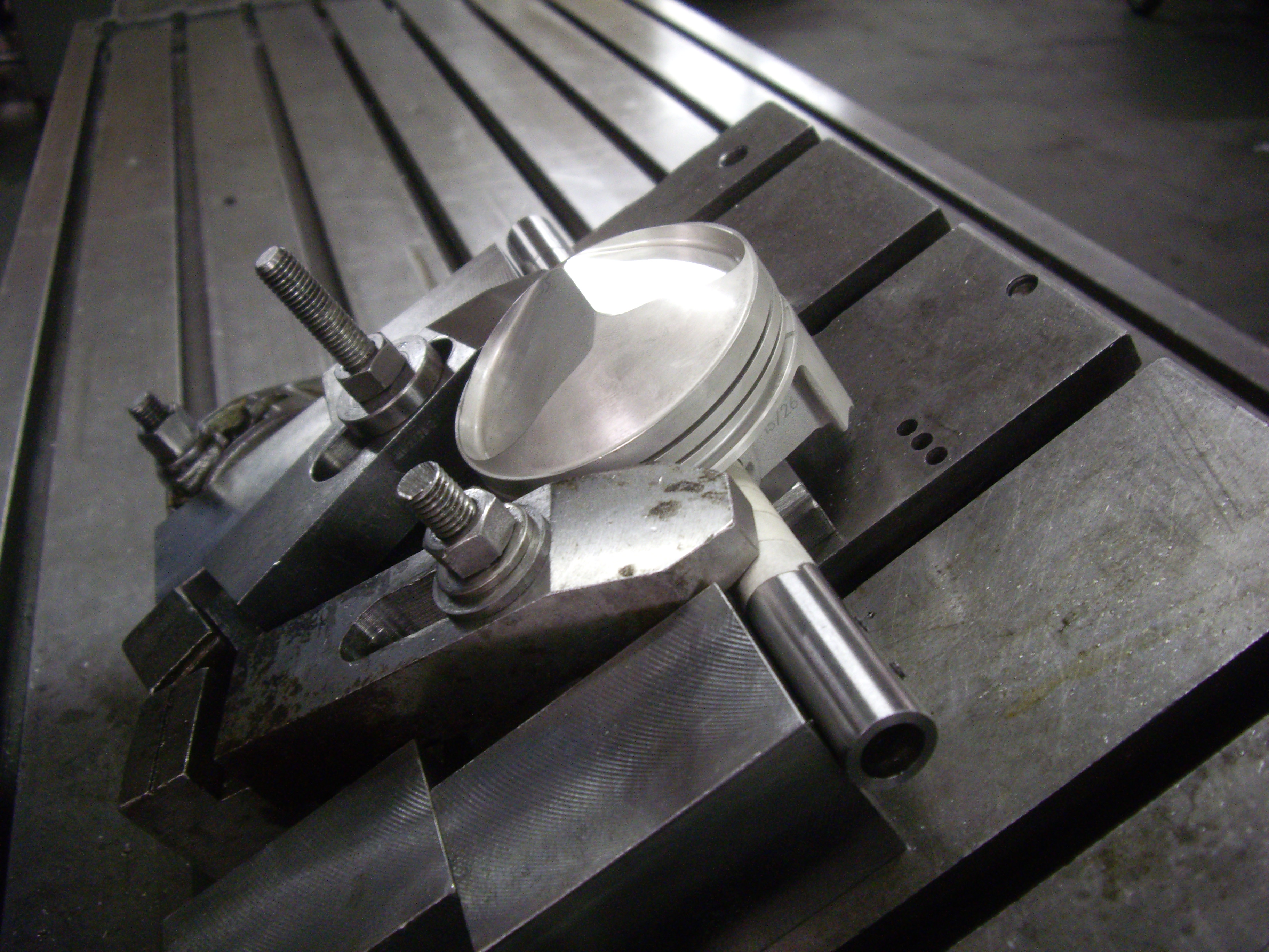

Message par makss »

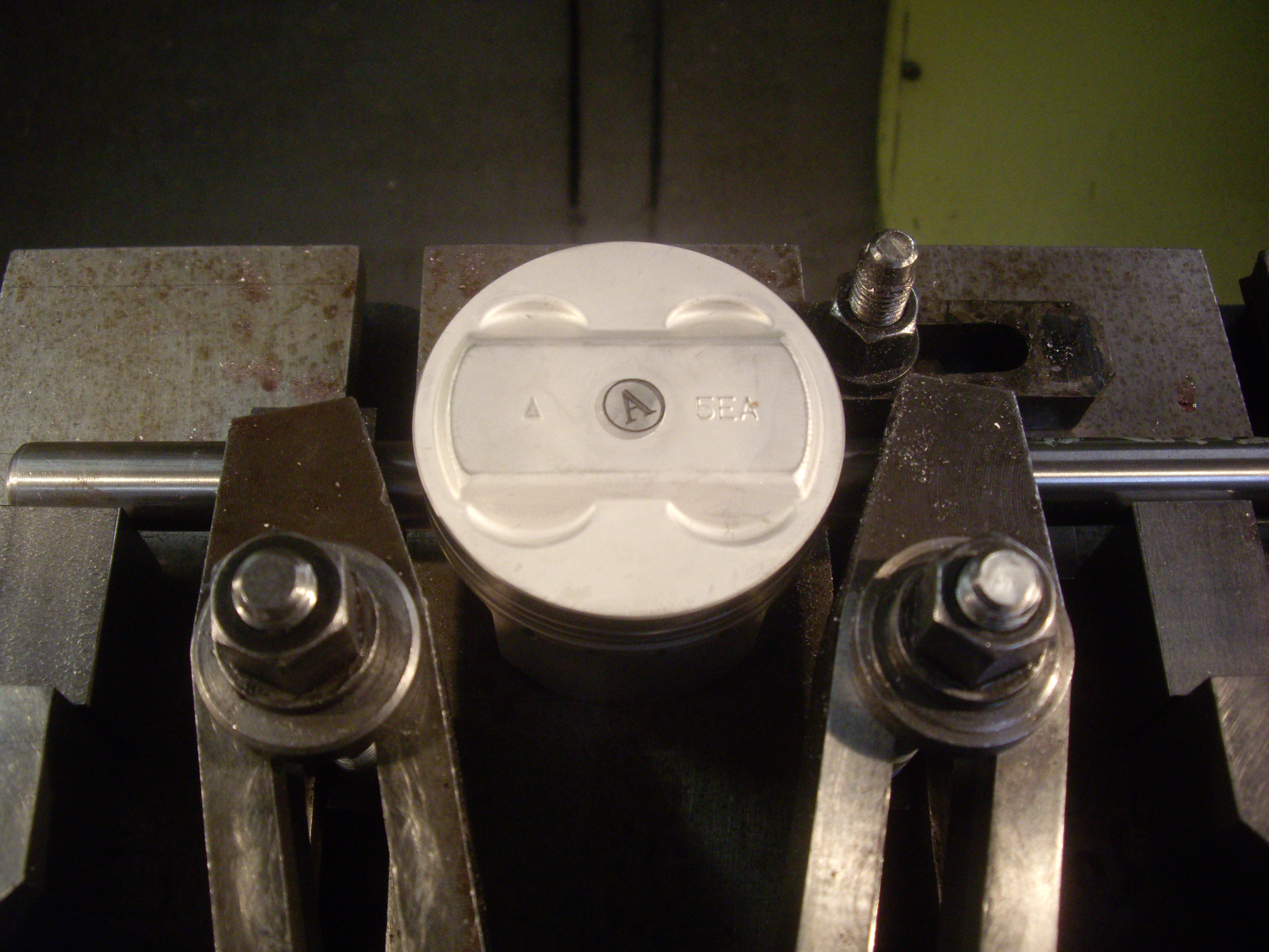

... de la reprise d'empreinte de soupape sur des pistons.
quant des soupapes de plus grand diamètre sont montées ou que les levées sont augmentées....... ça peut toucher.
Là c'est sur du Porsche.
Dernière modification par makss le 05 févr. 2016, 22:55, modifié 1 fois.
makss
Messages : 3117
Localisation : Annecy

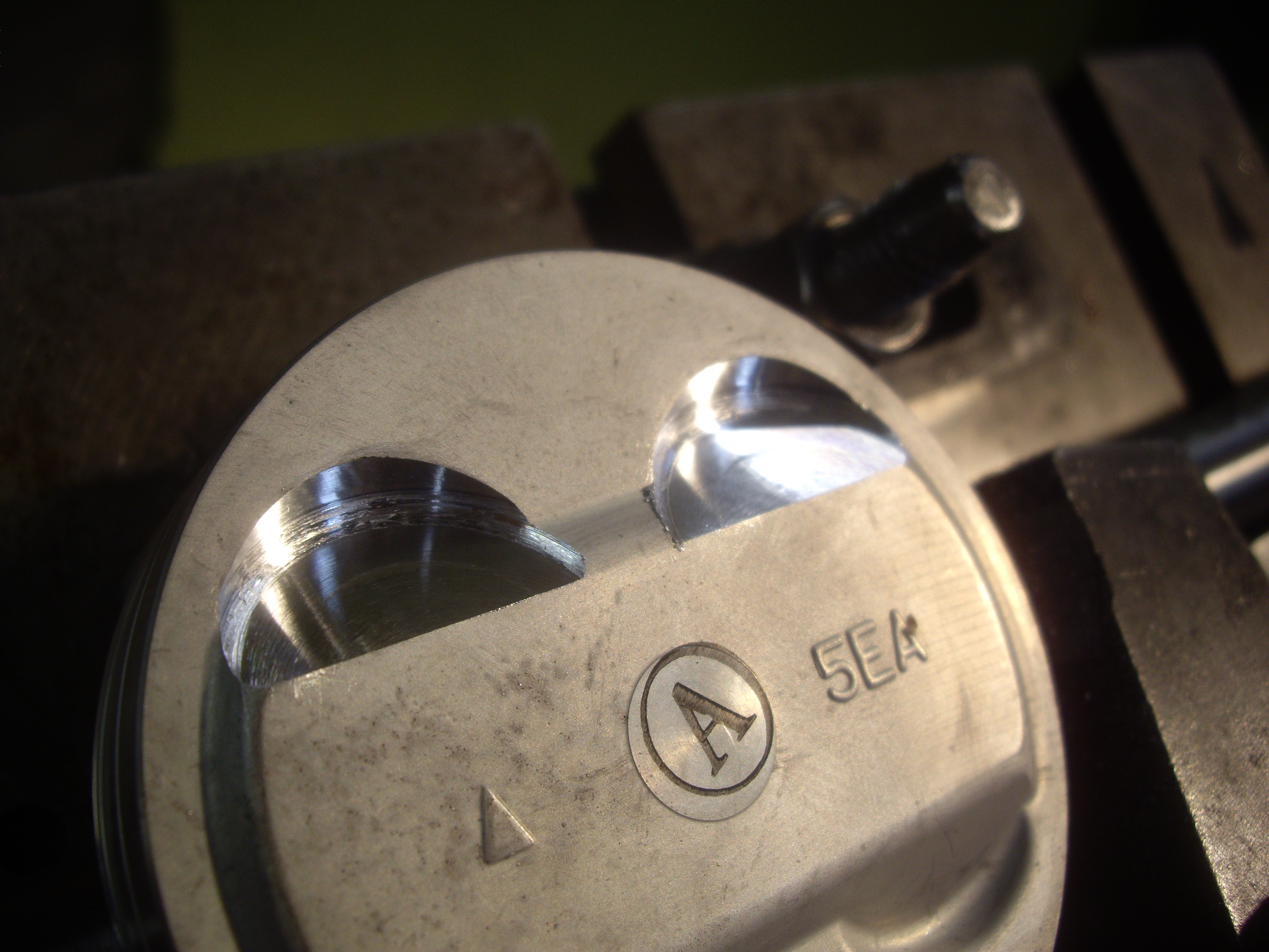

Message par makss »
pareille sur du Yamaha.

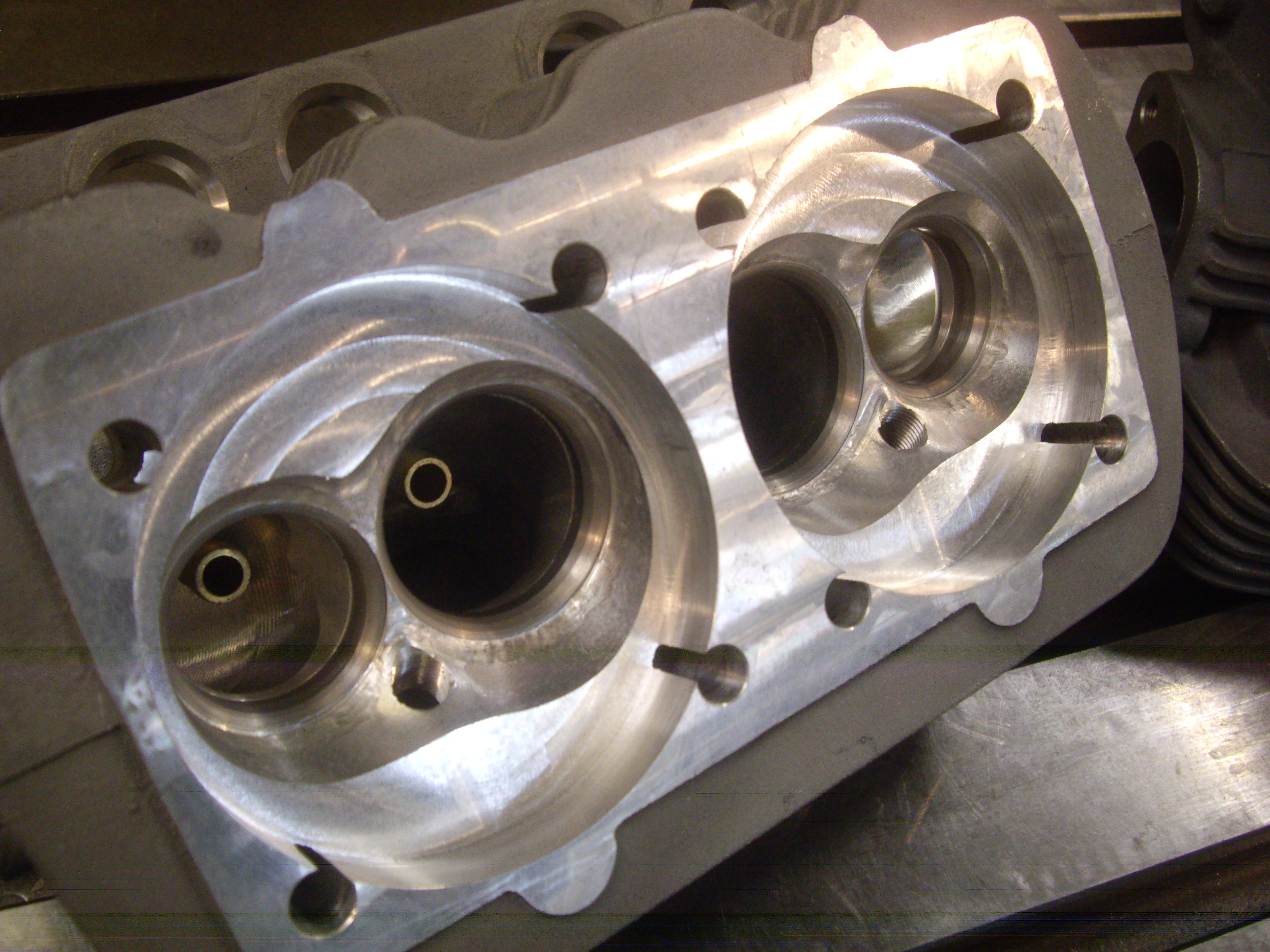

Message par makss »

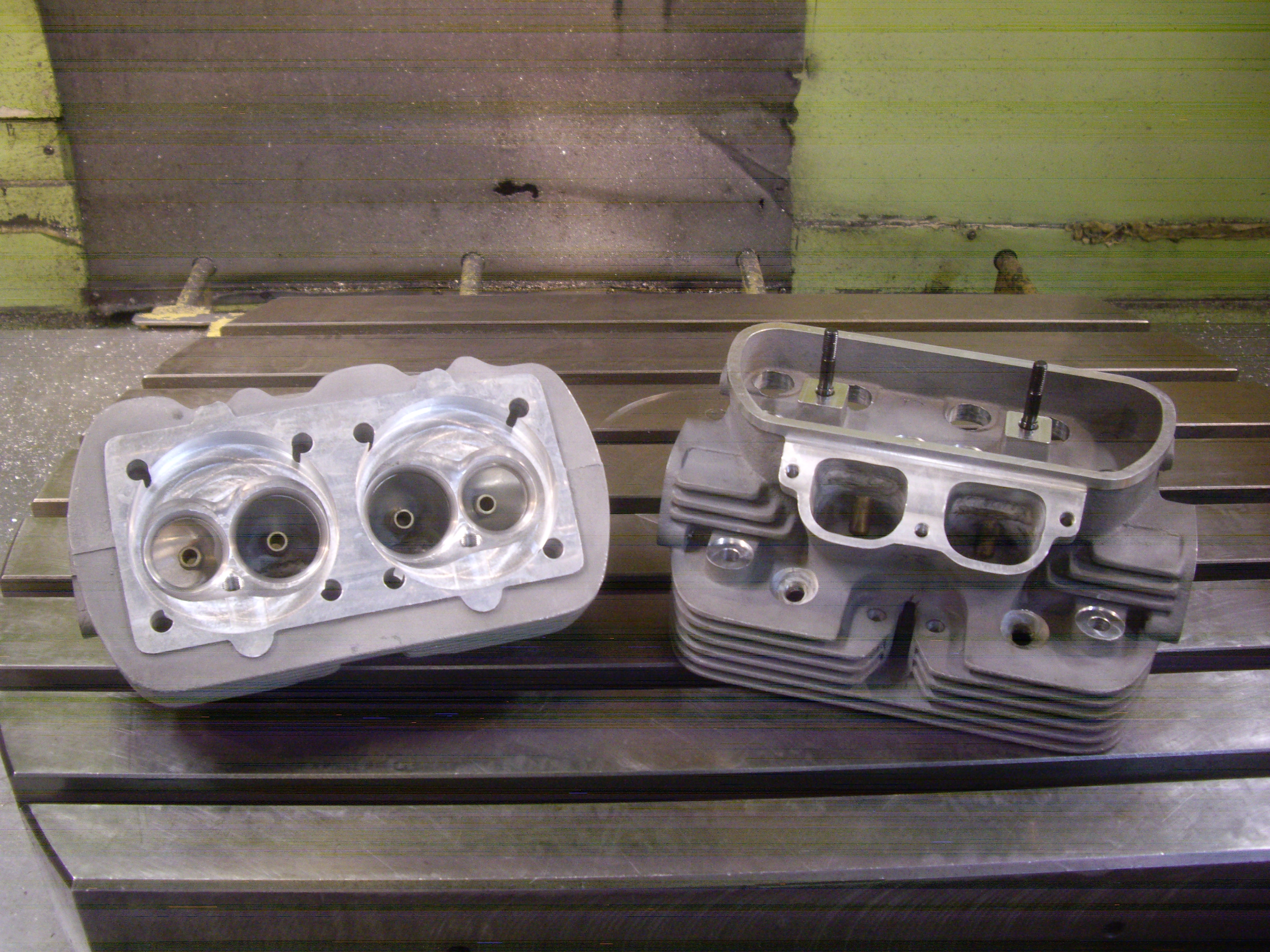

... de la grosse culasse VW.
Augmentation du diamètre pour montage d'un plus gros kit cylindre... ou pour ajuster le taux de compression.
