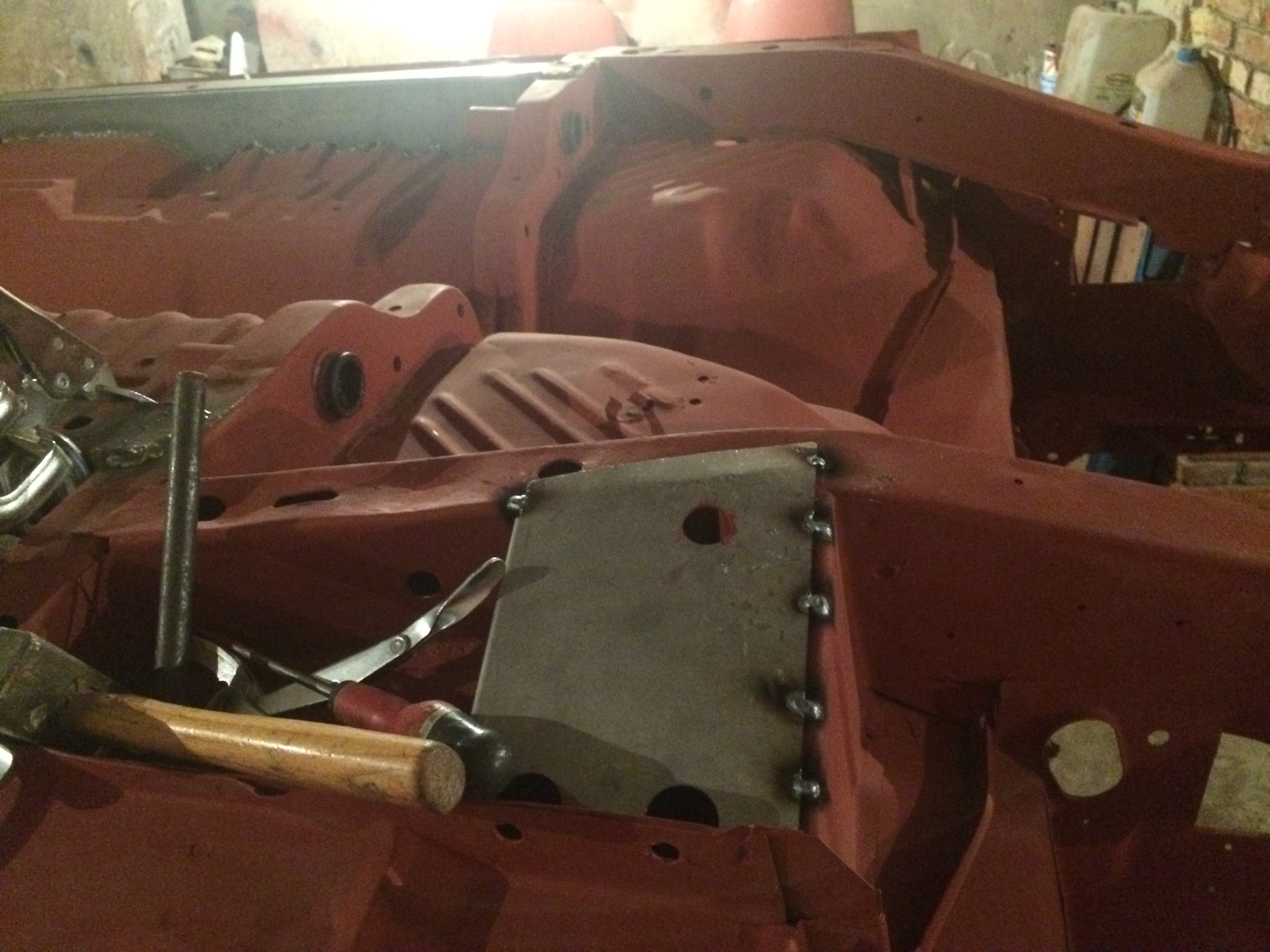

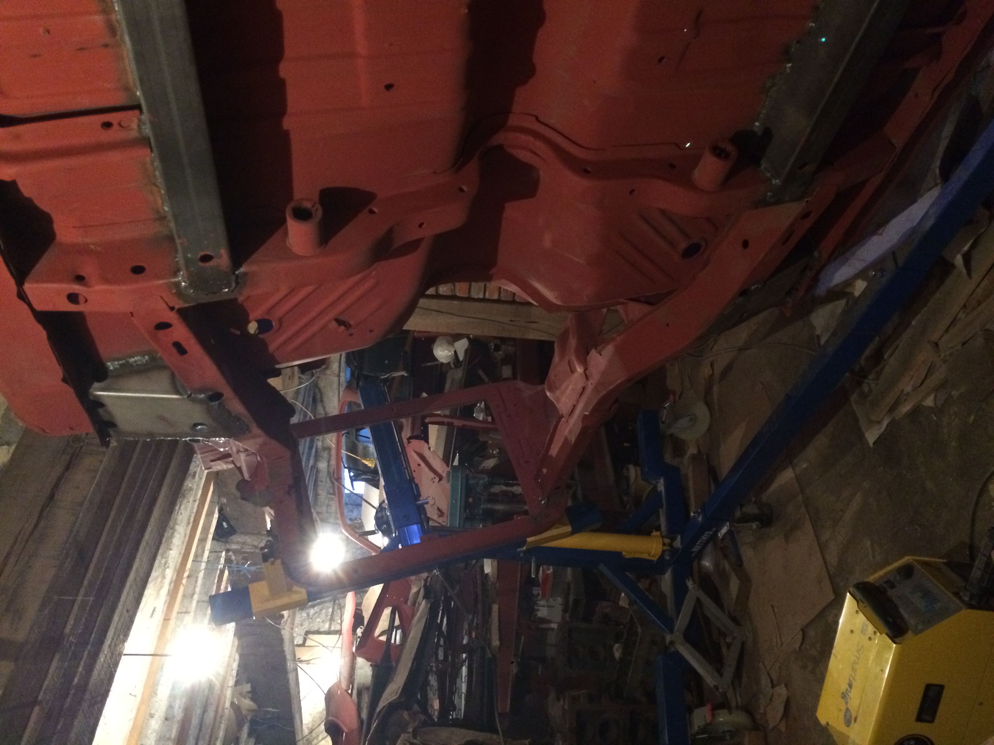

Hier soir il etait souder complet

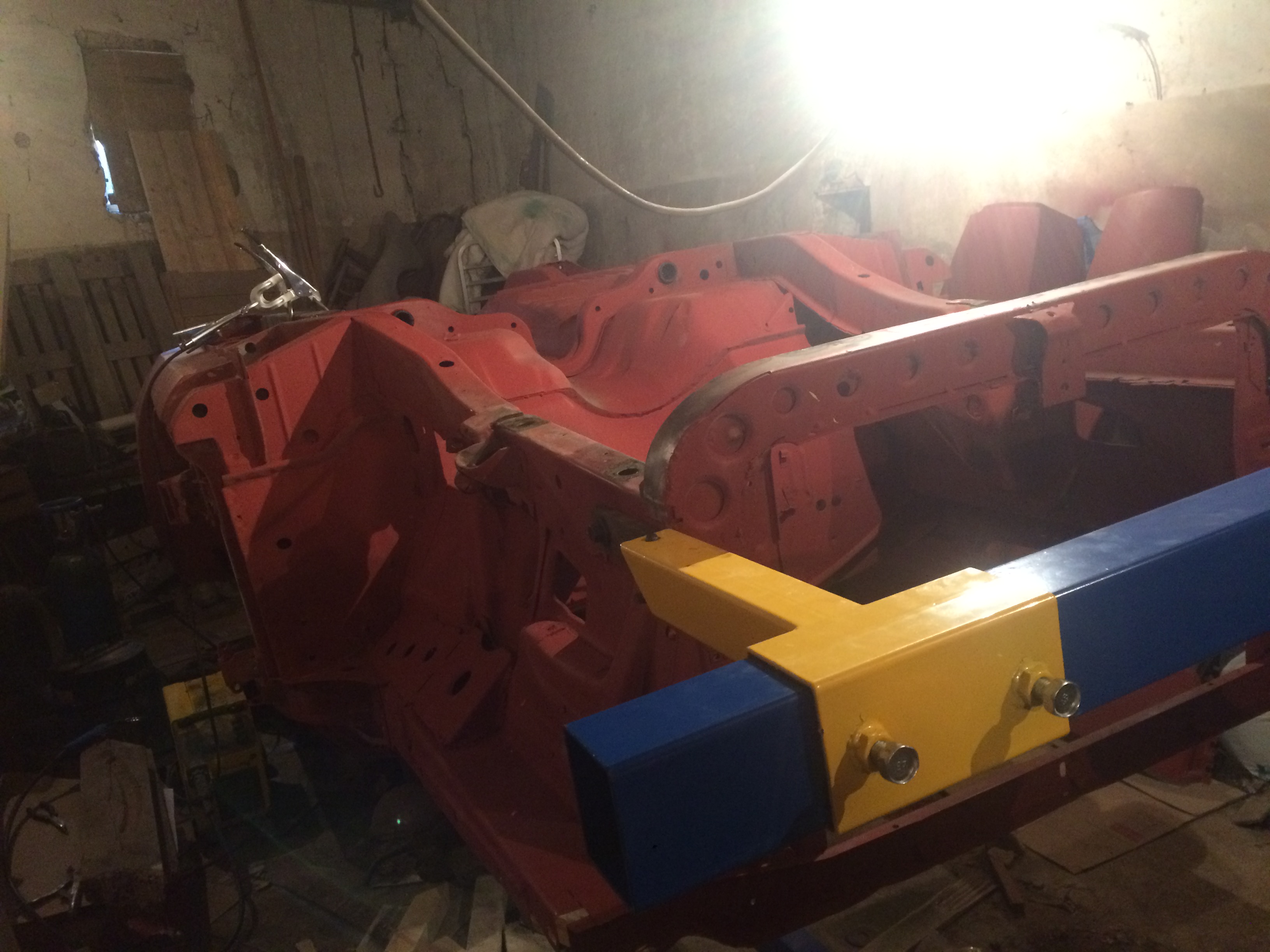

Je ne vois pas bien où tu es repris avec la rôtissoire ? La caisse ne se tortille pas trop ?
Les renforts de caisse venaient en série sur les winged ? ça doit être top sur les routes de campagne !
Vivement que les travaux sur les bâtiments se fassent chez moi, que je puisse avancer sur les caisses, en attendant je t'envie :D
charger
Messages : 5025
Localisation : oise
Re: charger daytona
Message par charger »
vettefab a écrit :Je ne vois pas bien où tu es repris avec la rôtissoire ? La caisse ne se tortille pas trop ?
Pas de sousis de tortillements puisque y a pas de plancher en moins elle bien rigide.
Tous est pris sur les fixations de pares chocs.
Quand au winged y avaient de différence entre lés autos pas de renforts en plus.
Là c’est un kit fait chez us car tool pour rigidifier complet l auto.
Pour être honnête peu de gens on du le faire chez nous.

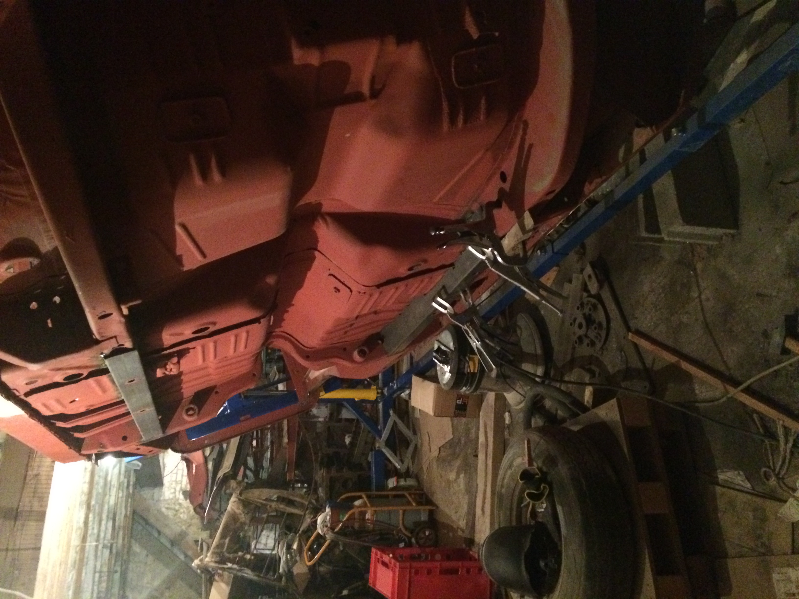

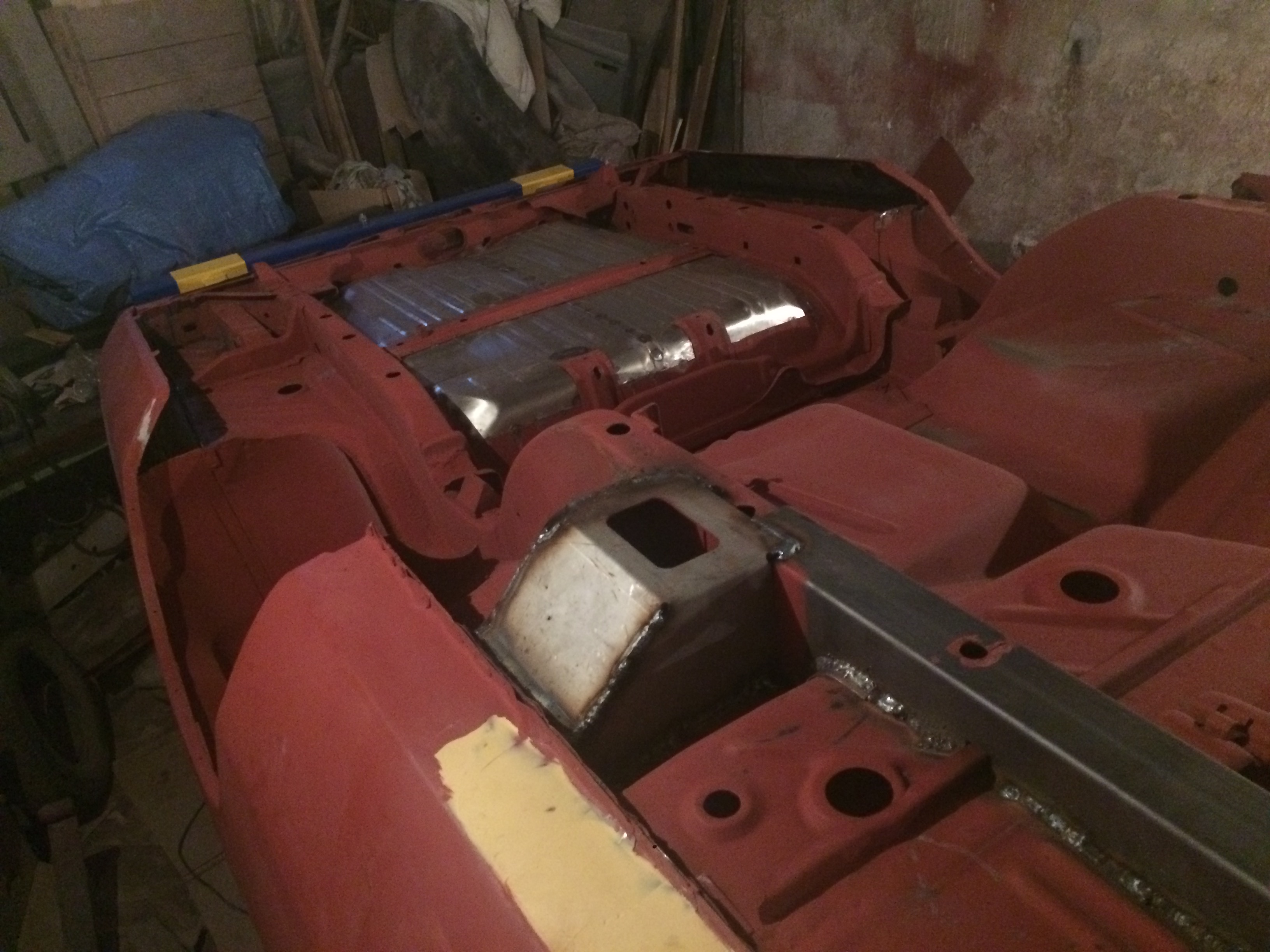

Hier mise en place du second.
Y a plus cas finir

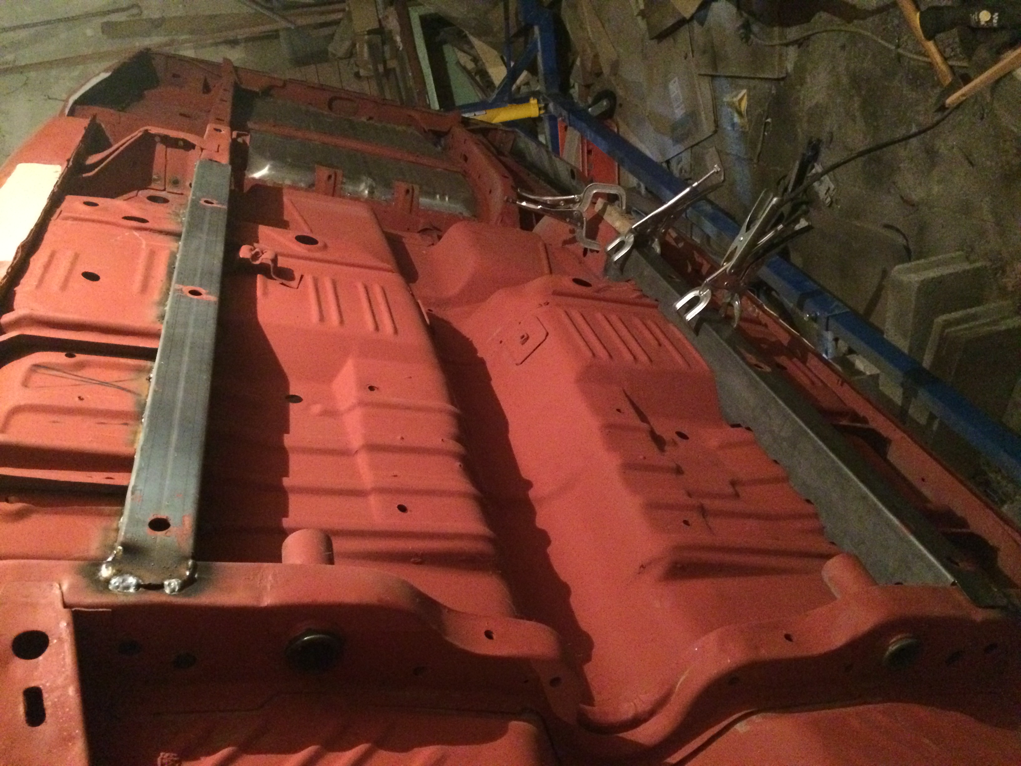

ça devrai aller c est pas fini reste 4 pieces a souder. pour l avant et l arriere.

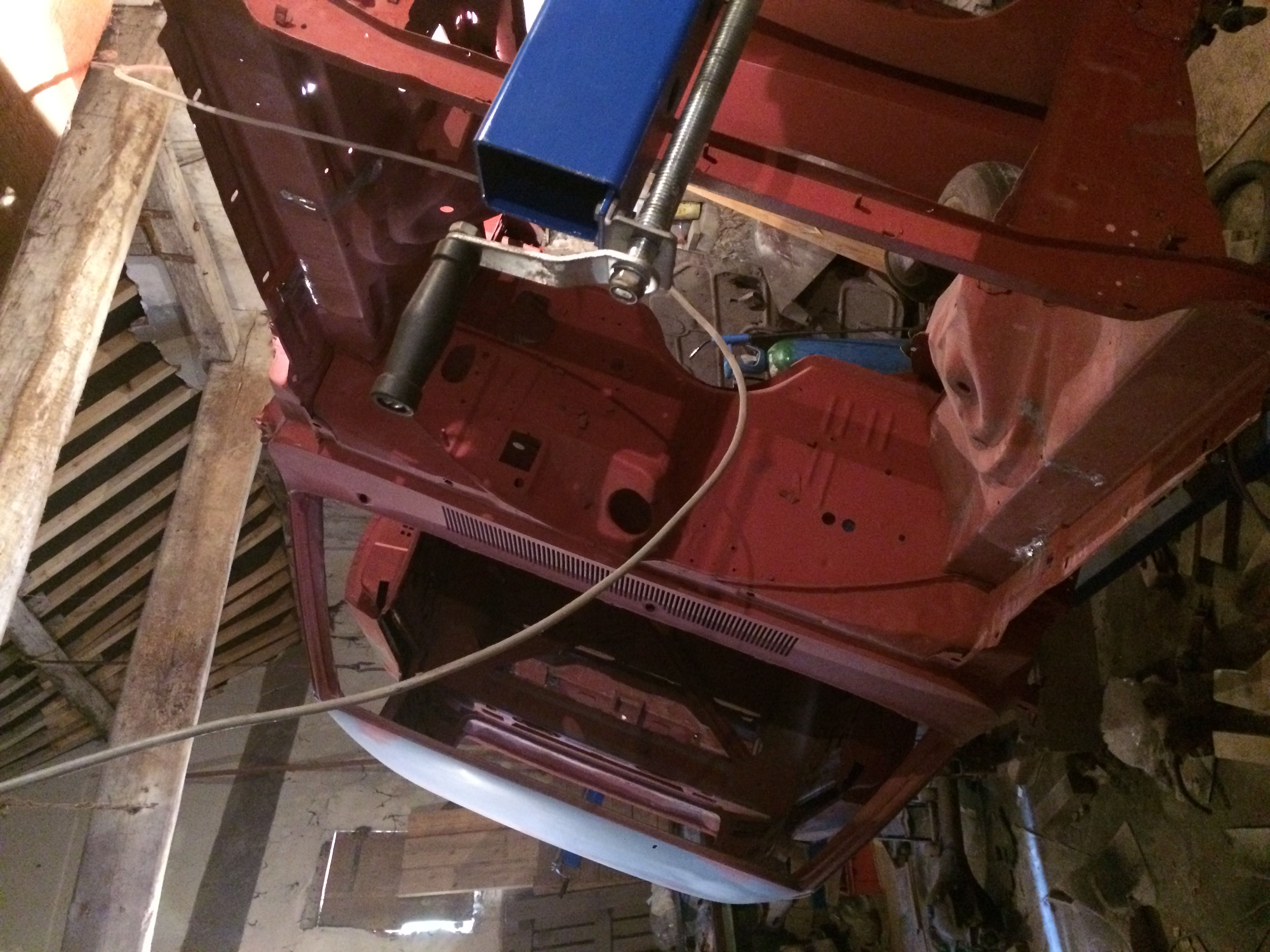

et de deux

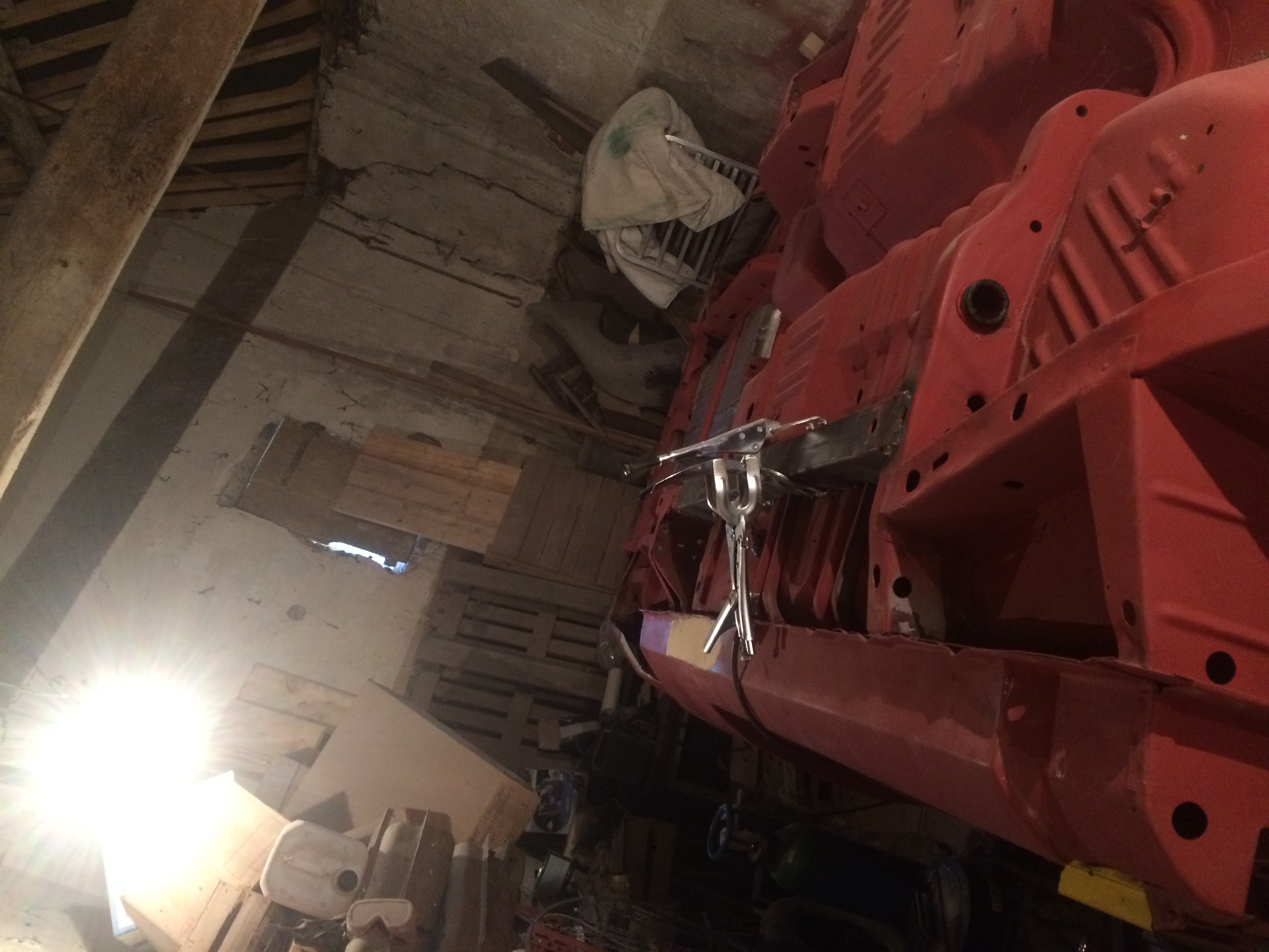

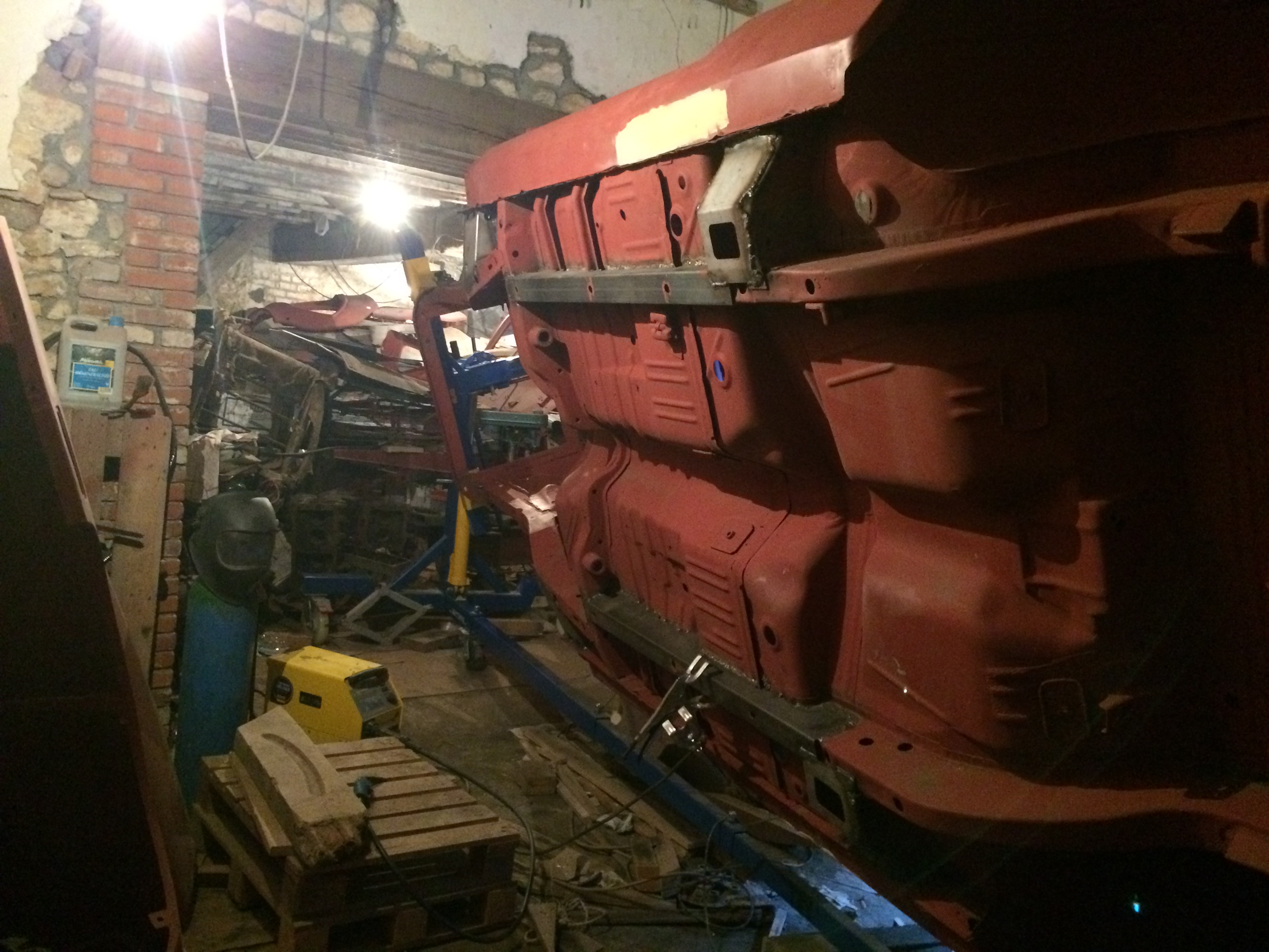

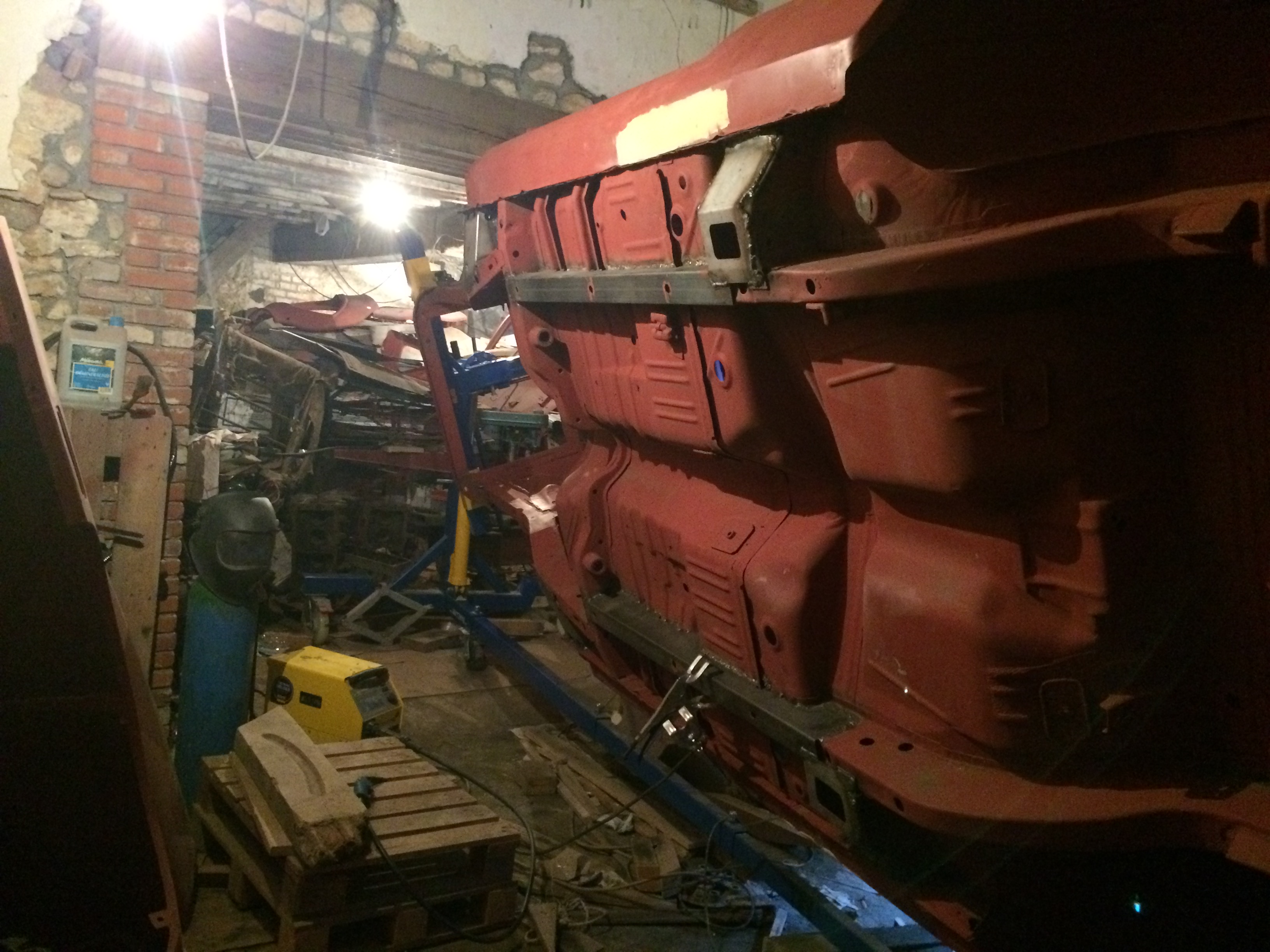

Pas grand choses de nouveau on est dans la phase final pour les renforts

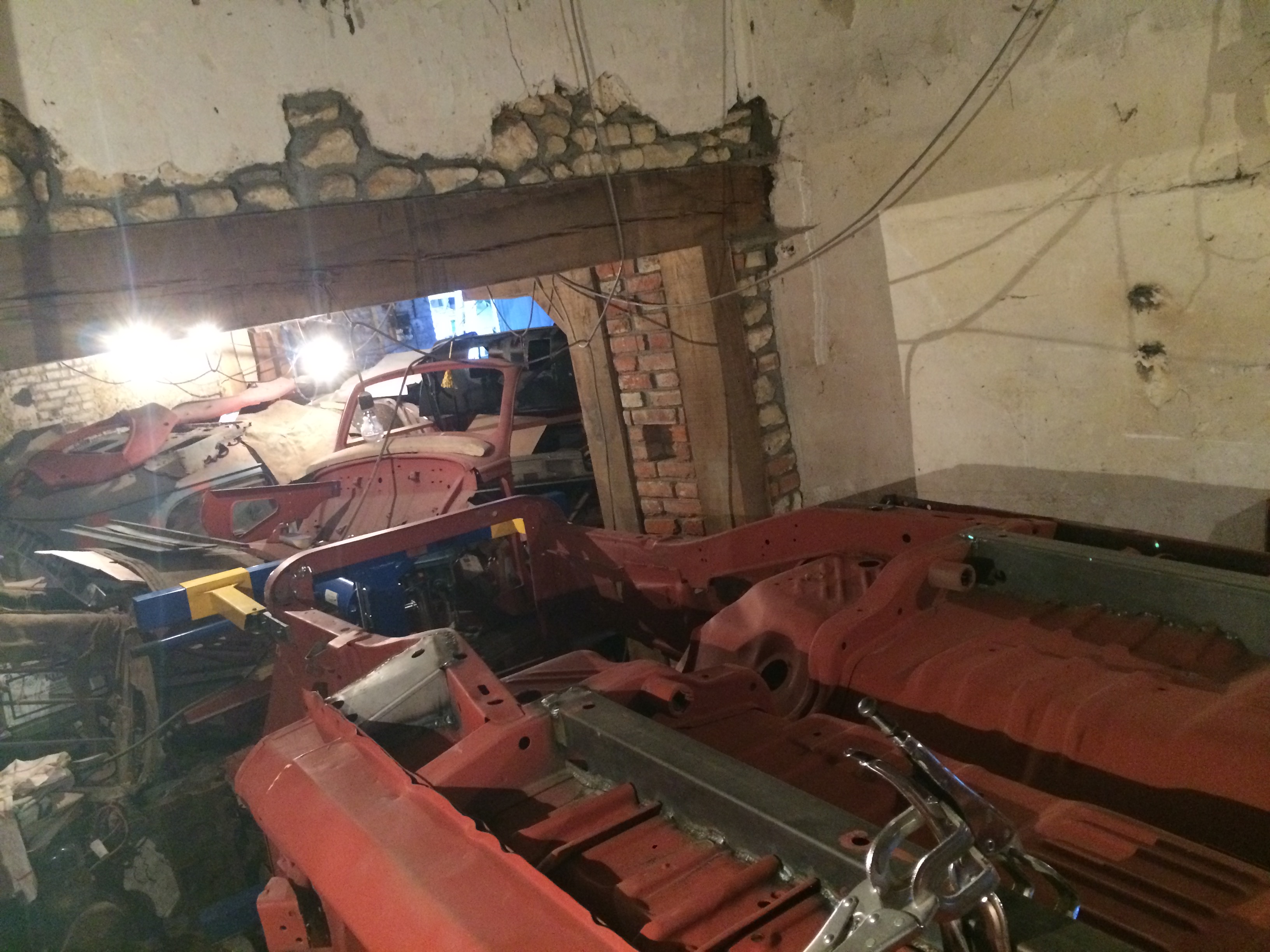

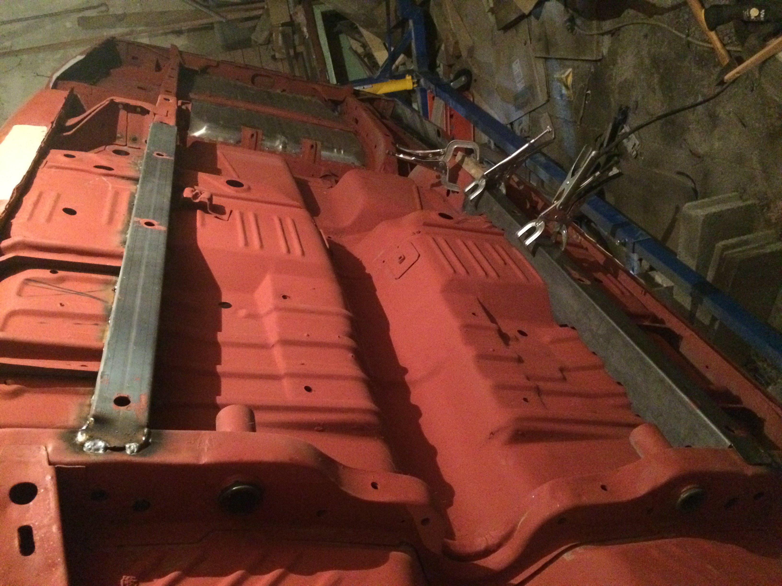

Voilà les renforts fini.
