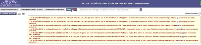

Petite mauvaise surprise ce soir pour passer une commande chez Rockauto, vous en pensez quoi ? Et quelle seraient les autres solutions ?
vettefab
Messages : 464
Localisation : North
Re: Dodge addict - wanted Rampage
Message par vettefab »
Notre pantin à lunette qui nous sert de président du 49.3 commence à nous pomper sévère...
Solution, bah faut attendre que les fournisseurs américains fassent la paperasse nécessaire (mais si le marché européen ne leur rapporte rien, faut pas compter dessus) soit attendre que des industriels européens fassent du lobbying pour que l'UE fasse moins chier.
Sinon par un transitaire peut être, mais bon, ça va coûter des soux et du temps en plus...
