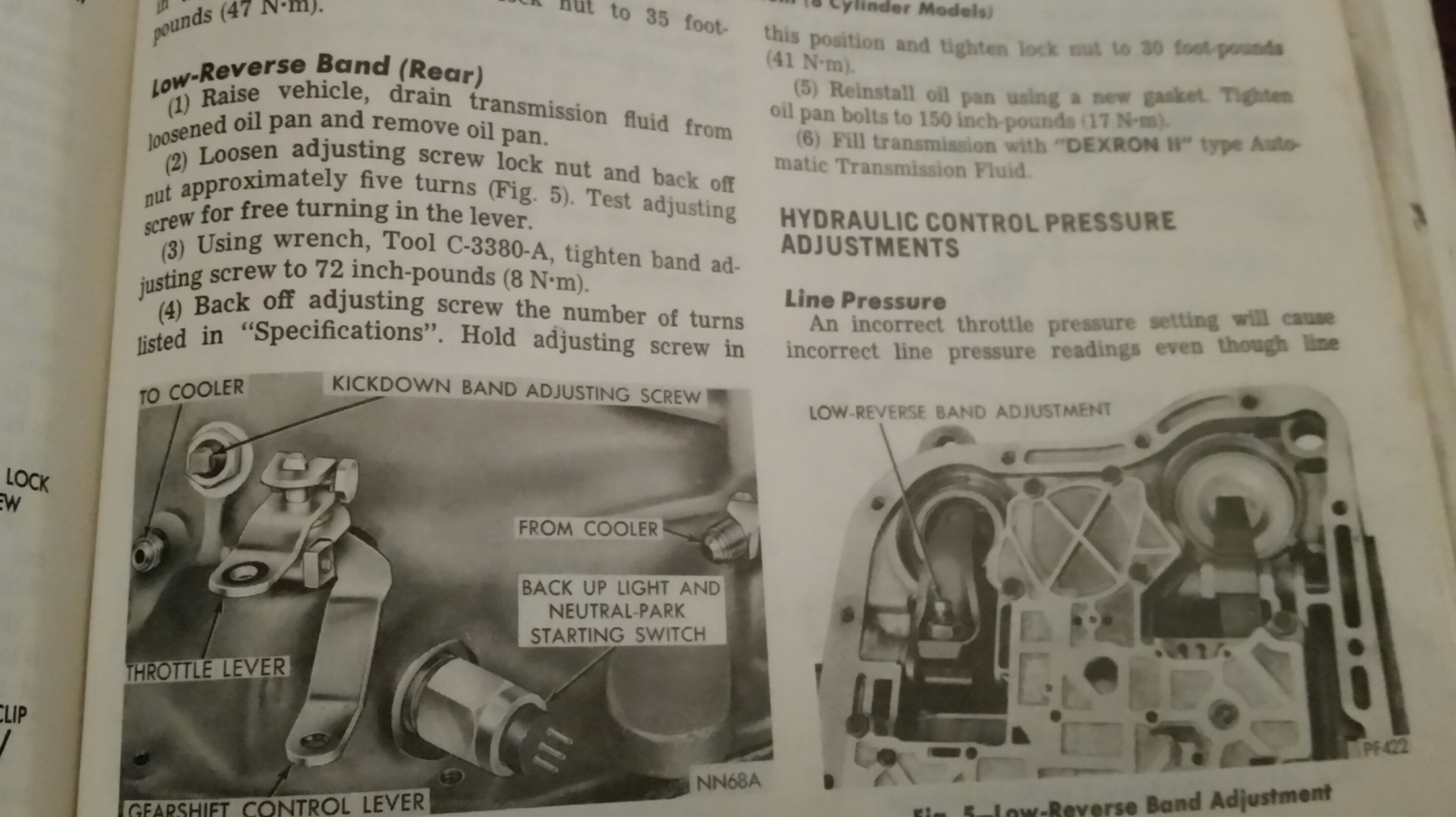

Tiens mac
Par contre dodge fred à raison les Shop manual il y a vraiment tt de marqué dedans et ça m'a coûté 25 € les deux tomes sur ebay usa avec les fdp
Pour info regarde à
Low reverse band

Avec ces vehicules il vaut mieux avoir un shop manual car beaucoup de soi disant meccanos ne connaissant pas les ricaines font n'importe quoi. surtout pour les réglages:.allumage /carburation / boitoto. le pire étant les électriciens de centres comme feu rouge, sudtoto, un de mes amis ayant acheté un w200 s'est retrouvé avec de l huile moteur dans la boitoto :o :shock: après avoir deposé son véhicule pour une vidange :o :o :naughty: :naughty: : Heureusement un full flush et un filtre plus tard sa boite fonctionnait à nouveau correctement :whistle: :whistle:
