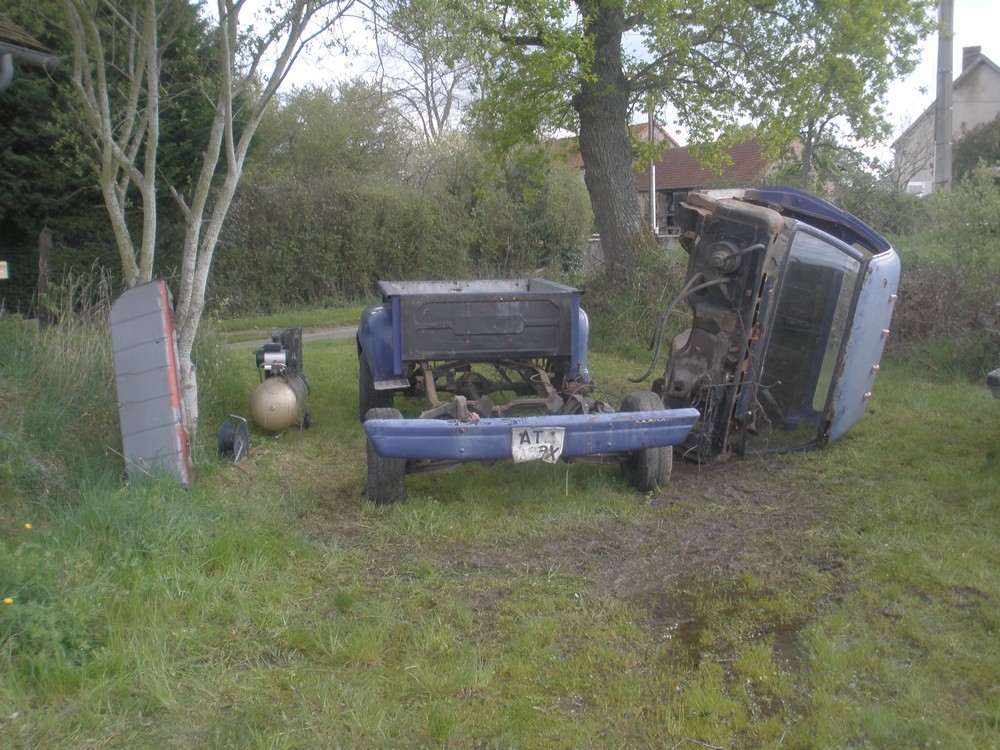

bon en projet virer les pieces pourries et deposer la cabine .enfin le tas de rouille :mrgreen: j'ai eu du bol que le toit ne parte pas pendant le transport:mrgreen: une fois debarassé de tout je vais sabler le chassis :dance:
Re: oops c'est 1D100
et hop adieu la cabine rouillée :whistle: :dance:

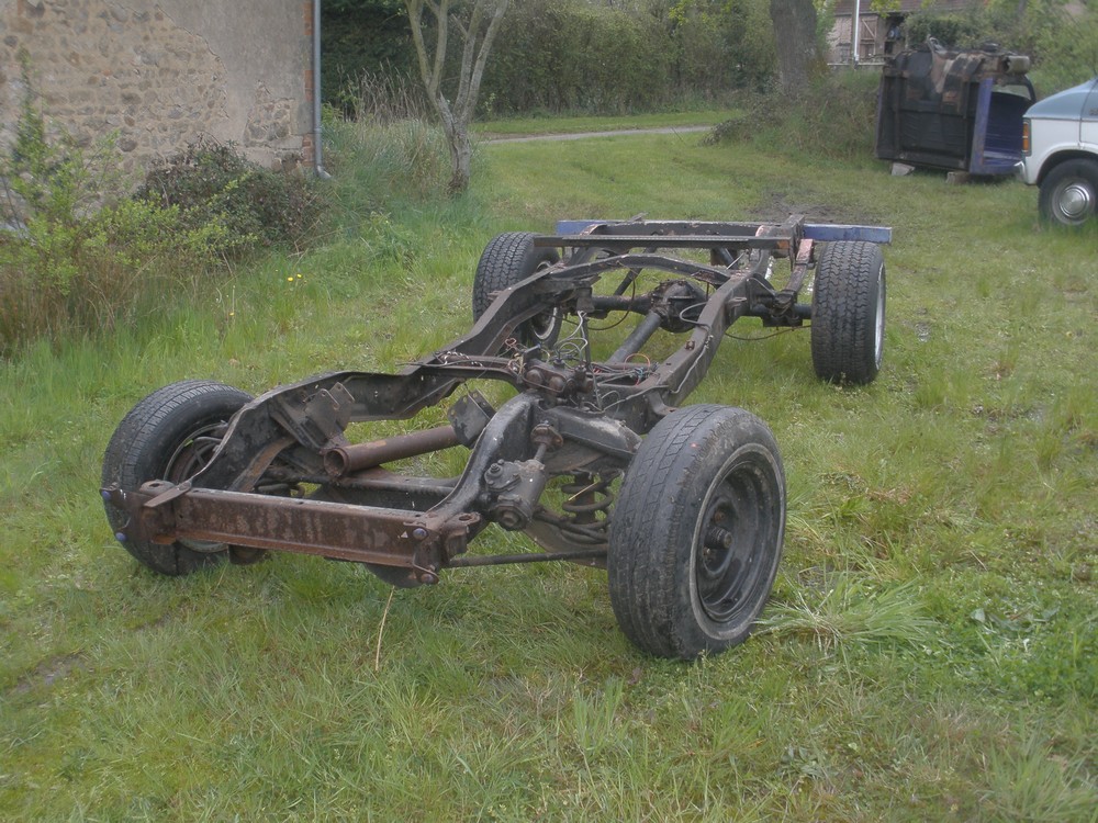

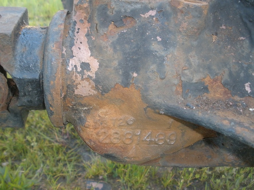

CA y est il est à poil le chassis" the full monty " :dance: :dance: . il va falloir que je fasse une conversion disques à l'avant c'est des tambours!!! et tant que j'y suis je vais rabaisser tout ça comme j'ai fait pour le minitruck :dance: :dance: le chassis est plutot sain sans rouille perforante on verra ça au sablage . le pont est effectivement un 8 3/4 avec un casting 4.89 pour le ratio j'ai pas encore regardé ni même s'il y avait un totobloquant la benne stepside est demontée et rangé e avant sablage.
reste plus qu'a decouper la cabine et ferrailler la rouille...... :whistle:

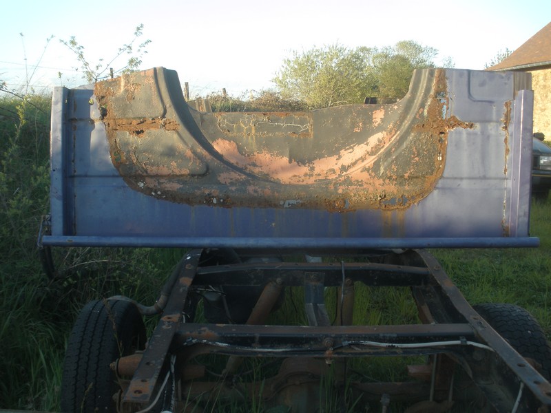

Allez on continue j'ai déposé les ailes pour voir les dégâts sur les flancs de benne IL VA Y AVOIR DU BOULOT .On verra ça après le sablage si c'est trop pourri je referai faire les flancs.. ce qu'il y a de bien c'est que tout est démontable par rapport aux bennes fleetside et pour le plancher ce sera des lattes de chêne vernis .:dance: :clap:

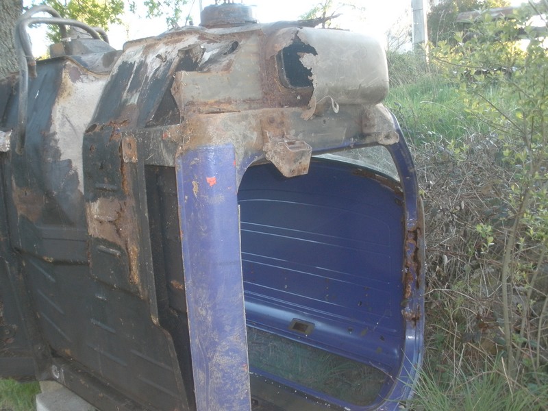

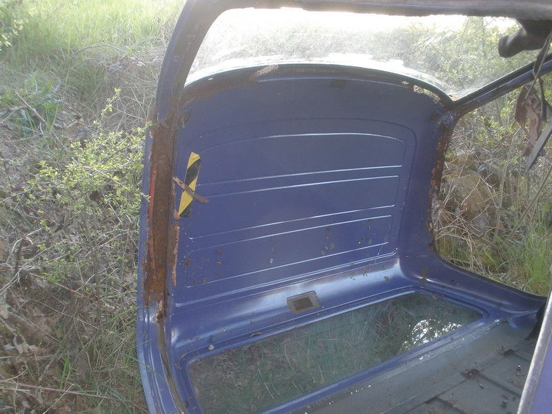

j'ai pas de scrupule à decouper et ferailler la cabine c'est vraiment pourri le desssus des portes le toit le cowl panel, la cloison pare feu tout se detache il semblerait q'un bas de caisse et l arriere de la cabine soit sauvable :mrgreen: :mrgreen: :dance: :dance: :whistle:

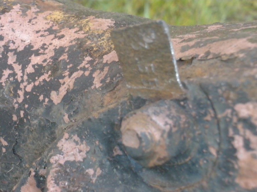

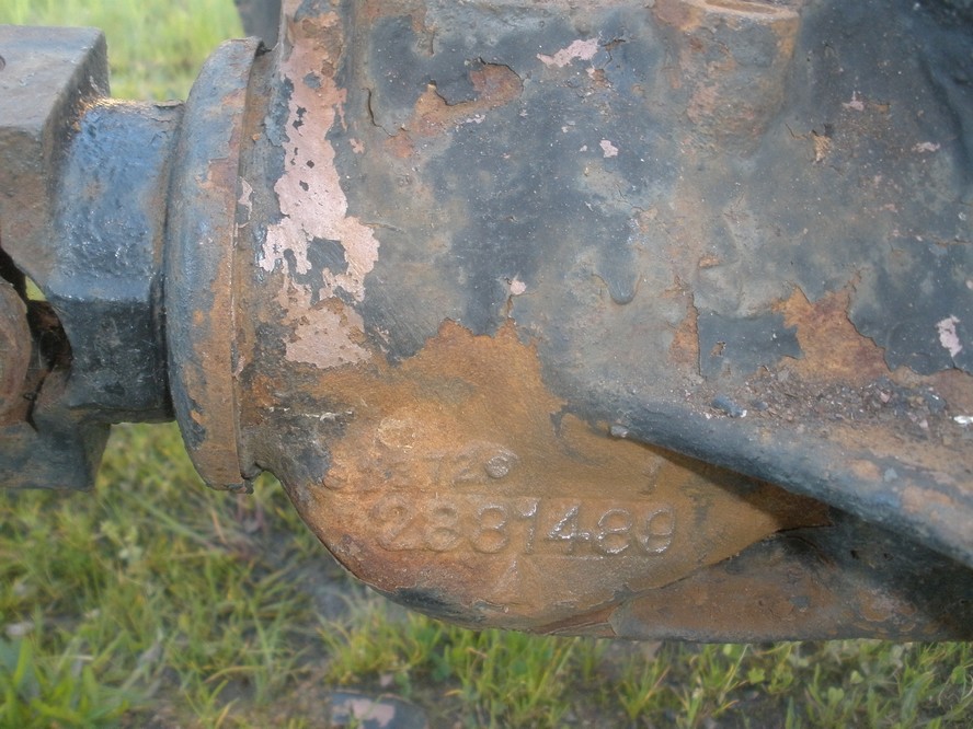

perception de la brosse metallique pour gratter un peu le pont 8 3/4 histoire de voir casting 489 et rapport 3.55 c'est bien :whistle: :whistle: :whistle:

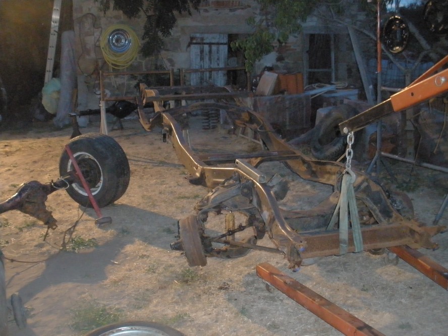

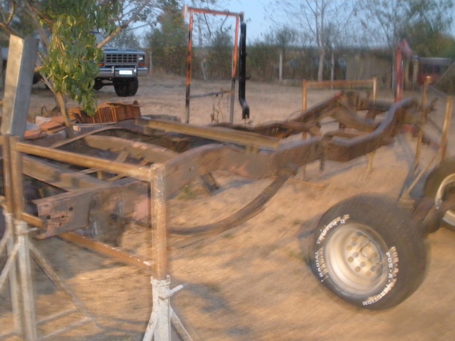

quelques news du chantier depose du pont et :dance: de tout ce qui est fixé sur le chassis pour preparation avant sablage :dance:
Apres la depose du pont le chassis sera posé sur des treteaux pour un meilleur accés.. la depose continue train avant bielette et boitier de direction ressorts triangle superieurs et inferieurs.. Tubulure de freins. pour un meilleur controle av sablage et pour la commande de pieces neuves...
