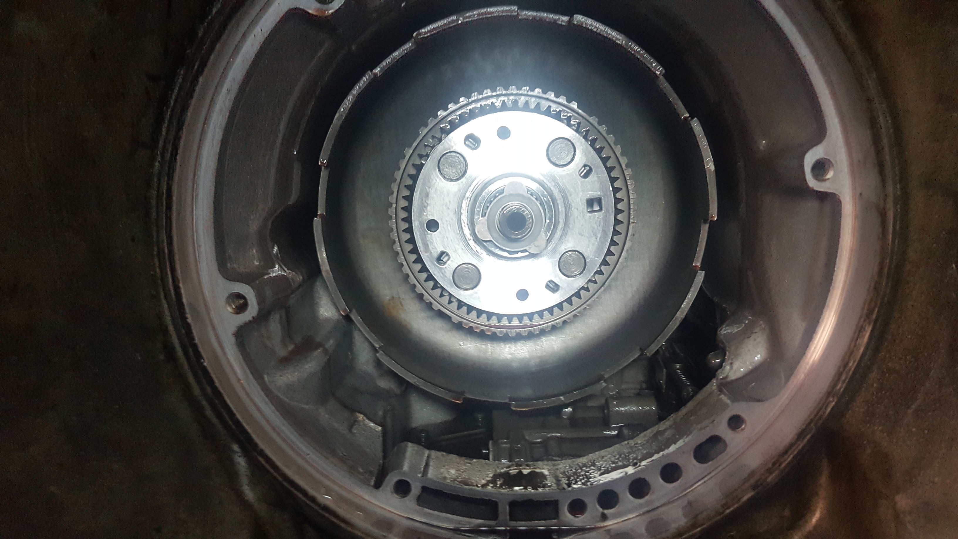

Filex a écrit :
La fixation du convertisseur reste standard ? Je veux dire, je peux réutiliser les 4 vis d'origine ?
... oui et il y a même un double perçage pour des converto de différents diamètres.
Re: Choix d'un convertisseur
Publié : 06 mai 2016, 12:58
par Filex
Le miens étant de 82 ça coïncide avec le gros contrepoids qu'il y a dessus.
Et donc la flexplate B&M corrige ces 3 plages de contrepoids ou il faut prendre un modèle particulier en fonction de l'année de son moteur ?
Merci pour toute ton aide :wink:
Publié : 06 mai 2016, 13:41
par makss
cette flexplate est la bonne pour tout les 360.
Publié : 10 mai 2016, 14:16
par Filex
J'ai enlevé la pompe de la boite et sorti l'embrayage primaire... Visuellement tout est bon.
J'ai donc commandé un convertisseur avec sa flexplate, merci a ceux qui m'ont aidés :) !
