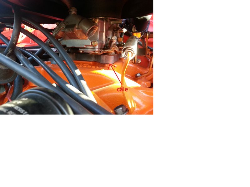

j'ai un 1850 il se monte comme 1 doigt dans un c.l. tu n'es pas obligé de mettre une cale, seulement je t'ai dit cela pour éviter au cas où tu fasses du vapor lock ci_joint un exemple de calehttps://www.holley.com/products/fuel_sy ... parts/3405 :mrgreen:
Re: Carburateur 340 ci Plymouth Barracuda 1969
Un 1850 c'est bien pour ton moteur, comme dit VINCENT prends une cale en resine phenolique avec et des goujons + longs apres installation un bon reglage et tu verras ce que ça donne....
le vapor lock c'est un phénomene dûe à la chaleur de ton block.
tous les moteurs chauffent, ca c'est pas un scoop, mais il à la facheuse tendance à chauffer ton carbu. ce lui ci à des cuves remplies d'essence.
l'essence chauffe et à une tendance à l'évaporation donc l'essence au lieu d'etre injecté liquide (vaporisé) ben c'est des vapeurs ( je schematise).
donc ben c'est la merde d'où le démarage à chaud parfois impossible. on y fou donc une cale de toute sorte de matiere (jen ai vu en alu /bakélite /bois) qui permet au carbu de rester plus froid donc de délivrer de l'essence plutôt que des vapeurs.. tu en trouves partout de ses câles
la mienne
